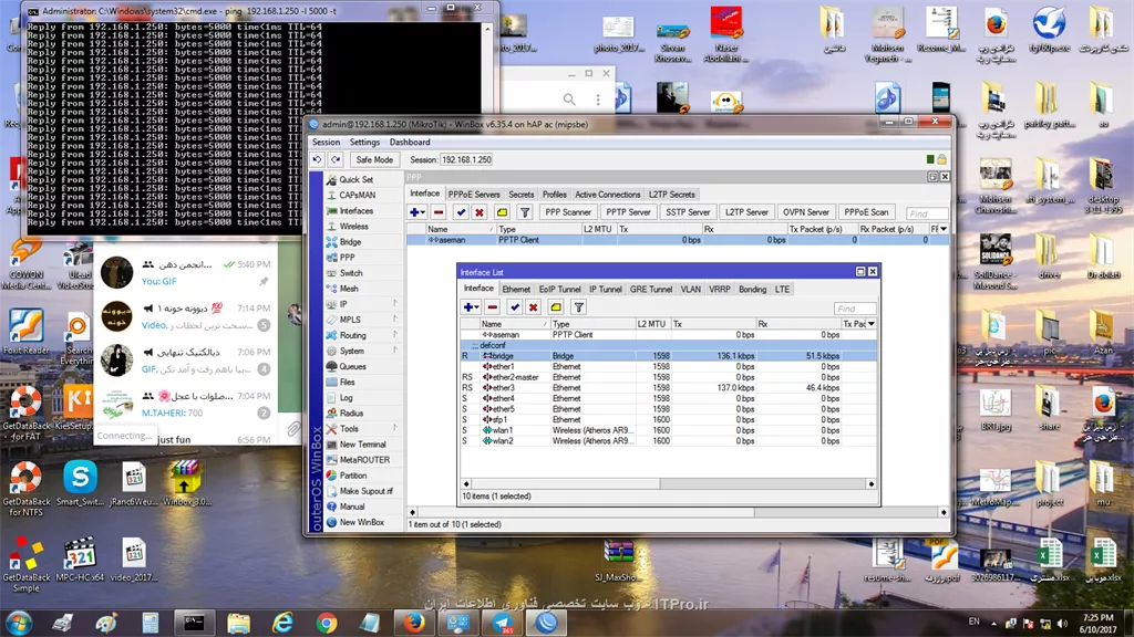

تو تب اینتر فیس کنارش هیچ چی نخورده ! تو تب اینتر فیس کنارش هیچ چی نخورده ! ||https://network.tosinso.com/files/get/66748201-f811-43f3-8b4d-a9130dfe1e78||
چیکار باید بکنم فعال بشه؟

در تب اینترفیس ببینید کنار کانکشنی که درست کردید فلگ s هست یا نه.اگر هم وارد کانکشن برید پایینش status وضعیت رو نشون میده

تو عکس شما اصلا کانکشن vpn من نمیبینم.
در رابطه با اینترنت
یک nat با اکشن masq بنویسید
