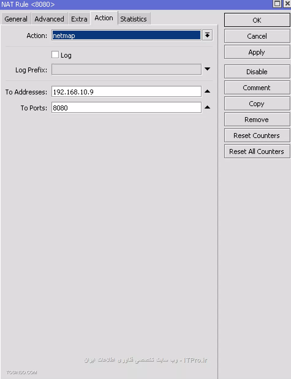

سلام دوستان من میکروتیک دارم سرویس کلود رویش راه اندازی کرده و بخوبی کار میکند واز بیرون هم به میکروتیک و به سرویس هایی نظیر ppptpیا l2tpدسترسی دارم
مشکل من در پورت فورواردینگ هست چطوری میتوانم یک پورت در شبکه داخلی را به ایپی پابلیک بدم با ipvalid میدونم اما ایپی داینامیک نه
راهنمایی کنید که چطور انجام بدم
سرور داخلی که میخوام انجام بدم sshهست و webserver
خیلی ممنون

صحیح من کلود راه اندازی کردم بحث فوروارد کردن مثلا پورت dvr هستش با ایپی ولید بلدم .با کلودچطوری انجام بدم بجای dst.addres چه چیزی باید قرار بدم تا از بیرون شبکه (اینترنت) بطونم به ان دسترسی داشته باشم؟
یا حتی کار دیگر که انجام گیرد.یعنی من اگر از اینترنت ادرس cloud و پورت رو زدم بتوانم به اون دسترسی داشته باشم؟
پاسخ در 1396/03/25 توسط
dst address رو خالی بزارین و پر نکنید

یک عکس از تنظیمات بزارین
توی میکروتیک من مشکلی نیست و داره کار میکنه!!!!!!!!!
