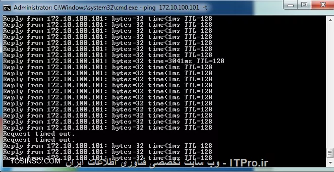

سلام یه سوال داشتم بهترین راه برای فهمیدن اینکه ترافیک شدید داخل شبکه از کدوم سیستم به شبکه ارسال میشه چیه? و از کجا بدونم که باعث این اختلال از کجاست
از صبح دچار مشکل شدم و بعد از هر چند پینگ یه تایم اوت دارم

روی همین سیستمی که ip اون 172.10.100.101 است منابع سخت افزاری رو بررسی کنید مصرف کارت شبکه رو هم بررسی کنید...
می تونید یک وایرشارک هم نصب کنید تا ببینید چه خبری توی شبکه است؟

به نظرم اول موارد فیزیکی مثل کابل و سویچ رو چک کنید.چند تا سیستم داخل شبکه دارید و از چه سویچی استفاده می کنید
می تونید از نرم افزار Wireshark استفاده کنید

ممنون از راهنمای شما دوستان
متاسفانه یکی از کارکنان اداره دو سر یه کابل شبکه رو زده بود به یه سویچ که اصلا دقت نکرده بودم بعد از تست تک تک واحدها به اون سویچ رسیدم
بازم ممنون
