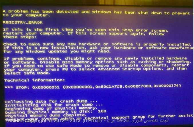

با برداشتن تیک Restart Automatically موفق شدم از ارور عکس بگیرم ..
Softwareجدیدی نصب نشده ، در حالت Safe Mode بررسی شد ! سخت افزار جدید هم به سیستم متصل نشده با این حال تمامی Portable Driver ها رو حذف کردم ( با استفاده ز تاپیک فوق )

- با توجه به تصويري كه گذاشتيد، نشون ميده كه بايد فقط رم خودتون رو عوض كنيد
- اگر مشكل از هارد باشه تا اونجايي كه من ميدونم توي Blue Screen بايستي Hard Crash ديده ميشد كه توي تصوير شما وجود نداره
- ناگفته نماند من يكي دو بار بعد از نصب يه نرم افزار چنين مشكل مشابهي برام پيش اومده بود كه با SAFE MODE سيستم رو بالا آوردم و نرم افزار رو حذف كردم كه سيستم درست شد.

برای اینکه متوجه بشید خطای Blue Screen دقیقا چی میگه این تنظیمات رو انجام بدین :
  1. وارد System Properties بشید
  2. تب Advanced رو باز کنید
  3. از قسمت Startup and Recovery گزینه Settings رو انتخاب کنید
  4. تیک قسمت Automatically Restart رو برداید
با اینکار سیستم شما وقتی دچار مشکل بشه ، میتونید مشکل رو ببینید و سیستم بلافاصله Restart نمیشه ، بعد خطا رو دقیقا میتونید مشاهده کنید و ببینید که مشکل از چی هست. اما با توجه به اینکه شما با استفاده از Safe Mode مشکلی در بالا اومدن سیستم ندارید پس اشکال از سخت افزار شما نیست ، در حالت Safe Mode یک سری از درایورها و نرم افزارها غیر فعال هستند و به همین دلیل میتونه اشکال از نرم افزارهایی باشه که در Startup شما قرار داره ، مراحل زیر رو هم دنبال کنید.
  1. در Run کلمه msconfig رو تایپ کنید.
  2. از تب Boot گزینه No GUI Boot رو انتخاب کنید.
  3. از تب startup نرم افزارهایی که نمیخواین موقع Startip سیستم باز بشن رو غیر فعال کنید.
  4. از تب Services هم به همین ترتیب سرویس های بلااستفاده رو غیر فعال کنید.
با اینکار مجددا تست کنید که مشکل وجود خواهد داشت یا نه ، در غیر اینصورت مشکل میتونه از خراب شدن کلید های رجیستری شما یا فایل های Temp موجود در سیستم یا بسیاری از دلایل دیگه باشه ، که ترجیحا اول یکبار نرم افزار Ccleaner رو نصب و اجرا کنید با تمام تیک های موجود و بعد همونطوری که اشاره کردیم نوع خطا رو بخونید و در ادامه ذکر کنید ، موفق باشید.

سلام، صفحه آبی رنگ به دلایل زیر می تواند باشد
  1. مشخصات سیستم ضعیف است و نمی تواند آن را ساپورت کند که باید مدل و نوع ویندوز را عوض کنید
  2. اگر پیغام به صورت کد شده بود مشکل از رم است و به خاطر یکسان نبود مدل و نوع رم و همچنین یکسان نبود باس رم ها و ... در صورت نیاز بیشتر توضیح می دهم
  3. اگ رپیغام chkdsk را داد مشکل از هارد است و باید مراحل زیر را انجام دهید
  4. با یکی از نرم افزارهای پارتیشن بندی سیستم را لود می کنید و درایوی که ویندوز بر روی آن نصب است را فرمت می کنید .توجه داشته باشید اگر هنگام نصب ویندوز این کار را انجام دهید بازهم این مشکل به وجود می آید (فرمت سریع نباشد)
  5. نصب ویندوز جدید بر روی سیستم در صورت امکان سی دی ویندوز را عوض کنید
  6. بعد از اتمام نصب ویندوز حتما هارد را scan disk ،Difragment کنید
  7. اگر مشکل با موارد فوق الذکر درست نشد باید مراحل زیر را انجام دهید
  8. اگر موقع اسکن کردن کل هارد را اسکن کرد در همان صفحه chkdsk و پیغام خطا داد باید کل هارد را فرمت کنید
  9. تغذیه و یا اتصالات هارد را عوض کنید
  10. اگر خدای ناکرده درست نشد و بازهم پیغام خطا داد باید آن را بد سکتور گیری کرد و یا هارد کلا خراب شده است
