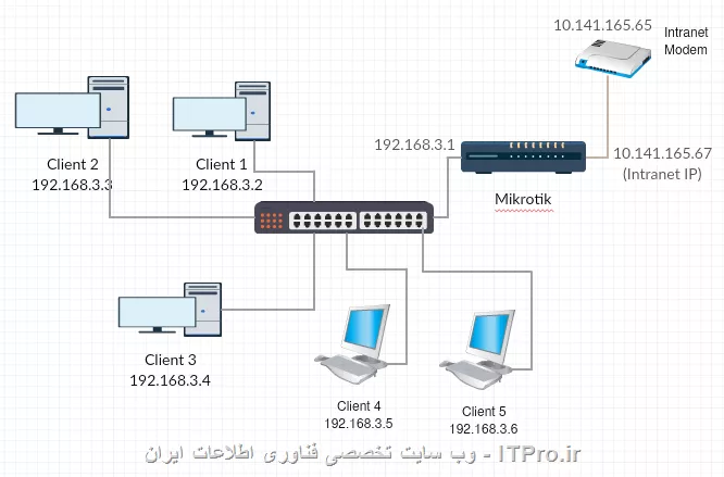

یکبار شبکه رو توضیح میدین چطوره؟
اگر ممکنه نقشه اش رو بکشین؟

بله. یه مودم که به اینترانت وصله و روش 6 تا IP گرفتیم.
اینم نقشه ش:
اینم نقشه ش:
||https://network.tosinso.com/files/get/174b96db-83a1-412f-a81f-de9312d07b94||
پاسخ در 1396/03/28 توسط
آها
اگر کلاینت هستند مشکلی نیست
یکی از ip رو به روتر بدین و از خروجی روتر به سوئیچ و کلاینتها وصل کنید
یک سورس nat همونجوری که گفتین بنویسین
یک روت استاتیک هم بنویسن تمامه

خب الان با این نقشه ای که گذاشتین نباید مشکلی باشه
روی روتر میکروتیک باید یک dhcpسرور راه بندازین که ipبده به یوزرها
یک سورس nat بنویسین که به این رنج اینترنت بده و یک روت استاتیک بنویسین که اینترانت رو بیاره توی میکروتیک...
توی روتر میکروتیک ping اینترانت و مودم و سرورها رو دارین؟
