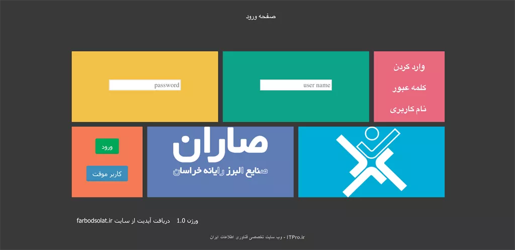

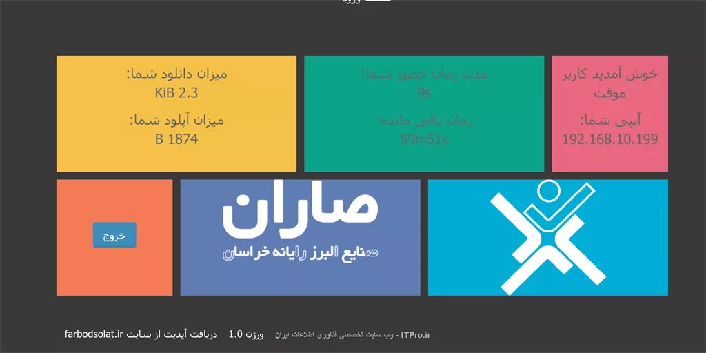

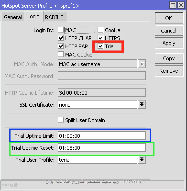

البته یک راه دیگر هم بنظر من هست شما بیا یوزر تریال رو فعال کن زمان رو هر چقدر دوست داری قرار بده و زمان ریست دوره رو هم یک روز اینجوری کاربرا بمدت زمان مشخص داخل میمونن و بعد از زمان گفته شده خارج میشن بعد از یک روز دوباره میزان مصرفشون ریست میشه و دوباره میتونن لاگین کنن اگر هم قالب خواستید برای زیباتر شدن کارتون یک نمونه قرادر دادم تو سایت که میتونید استفاده کنید در این عکس قسمت ابی زمان داخل بودن کاربر و قسمت سبز زمانی است که طول میکشد که که میزان مصرف ریست میشود بدون ریست شدن میکرو تیک و در دو عکس بعد نتیجه اش رو میتوانید ببنید البته زمان ریست نشان داداه نمیشه.البته یک راه دیگر هم بنظر من هست شما بیا یوزر تریال رو فعال کن زمان رو هر چقدر دوست داری قرار بده و زمان ریست دوره رو هم یک روز اینجوری کاربرا بمدت زمان مشخص داخل میمونن و بعد از زمان گفته شده خارج میشن بعد از یک روز دوباره میزان مصرفشون ریست میشه و دوباره میتونن لاگین کنن اگر هم قالب خواستید برای زیباتر شدن کارتون یک نمونه قرادر دادم تو سایت که میتونید استفاده کنید در این عکس قسمت ابی زمان داخل بودن کاربر و قسمت سبز زمانی است که طول میکشد که که میزان مصرف ریست میشود بدون ریست شدن میکرو تیک و در دو عکس بعد نتیجه اش رو میتوانید ببنید البته زمان ریست نشان داداه نمیشه.||https://network.tosinso.com/files/get/d2877ec7-1cc0-449e-8257-800322343376||||https://network.tosinso.com/files/get/126cb088-cb89-4847-8e88-73f5262a4d1a||||https://network.tosinso.com/files/get/f8147881-9008-4e59-bbef-c88551cbb5eb||البته یک راه دیگر هم بنظر من هست شما بیا یوزر تریال رو فعال کن زمان رو هر چقدر دوست داری قرار بده و زمان ریست دوره رو هم یک روز اینجوری کاربرا بمدت زمان مشخص داخل میمونن و بعد از زمان گفته شده خارج میشن بعد از یک روز دوباره میزان مصرفشون ریست میشه و دوباره میتونن لاگین کنن اگر هم قالب خواستید برای زیباتر شدن کارتون یک نمونه قرادر دادم تو سایت که میتونید استفاده کنید در این عکس قسمت ابی زمان داخل بودن کاربر و قسمت سبز زمانی است که طول میکشد که که میزان مصرف ریست میشود بدون ریست شدن میکرو تیک و در دو عکس بعد نتیجه اش رو میتوانید ببنید البته زمان ریست نشان داداه نمیشه.||https://network.tosinso.com/files/get/d2877ec7-1cc0-449e-8257-800322343376||||https://network.tosinso.com/files/get/126cb088-cb89-4847-8e88-73f5262a4d1a||||https://network.tosinso.com/files/get/f8147881-9008-4e59-bbef-c88551cbb5eb||البته یک راه دیگر هم بنظر من هست شما بیا یوزر تریال رو فعال کن زمان رو هر چقدر دوست داری قرار بده و زمان ریست دوره رو هم یک روز اینجوری کاربرا بمدت زمان مشخص داخل میمونن و بعد از زمان گفته شده خارج میشن بعد از یک روز دوباره میزان مصرفشون ریست میشه و دوباره میتونن لاگین کنن اگر هم قالب خواستید برای زیباتر شدن کارتون یک نمونه قرادر دادم تو سایت که میتونید استفاده کنید در این عکس قسمت ابی زمان داخل بودن کاربر و قسمت سبز زمانی است که طول میکشد که که میزان مصرف ریست میشود بدون ریست شدن میکرو تیک و در دو عکس بعد نتیجه اش رو میتوانید ببنید البته زمان ریست نشان داداه نمیشه.||https://network.tosinso.com/files/get/d2877ec7-1cc0-449e-8257-800322343376||||https://network.tosinso.com/files/get/126cb088-cb89-4847-8e88-73f5262a4d1a||||https://network.tosinso.com/files/get/f8147881-9008-4e59-bbef-c88551cbb5eb||
