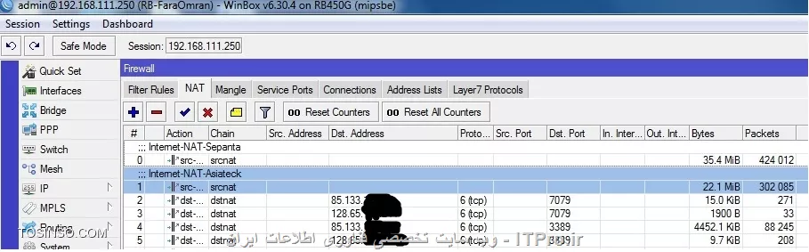

ببخشید.دیروز سایت واسه من باز نمی شد.واسه همین دیر شد.
این عکس کارتون راه میندازه؟
nat
مثلا پورت فرواردینگ ریموت روی آی پی 128.65 کار نمی کنه.ولی روی 85.133 مشکلی نداره.

دوست عزیز الان توی این عکسی که گذاشتین روی این پورتهایی که شما می فرمائید تراکنش دیتا نشون داده میشه...
این نشون میده که اطلاعات تا روی میکروتیک میاد و از میکروتیک خارج میشه دنبال ایراد خارج از میکروتیک باشین..
