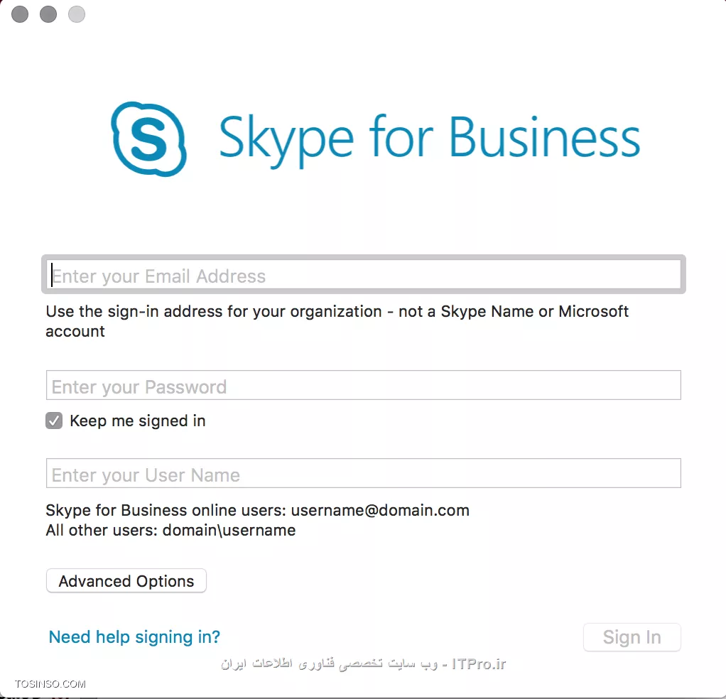

۳-من اطلاعی ندارم از دوستان بپرسید.نسخه مک اسکایپ فور بیزینس

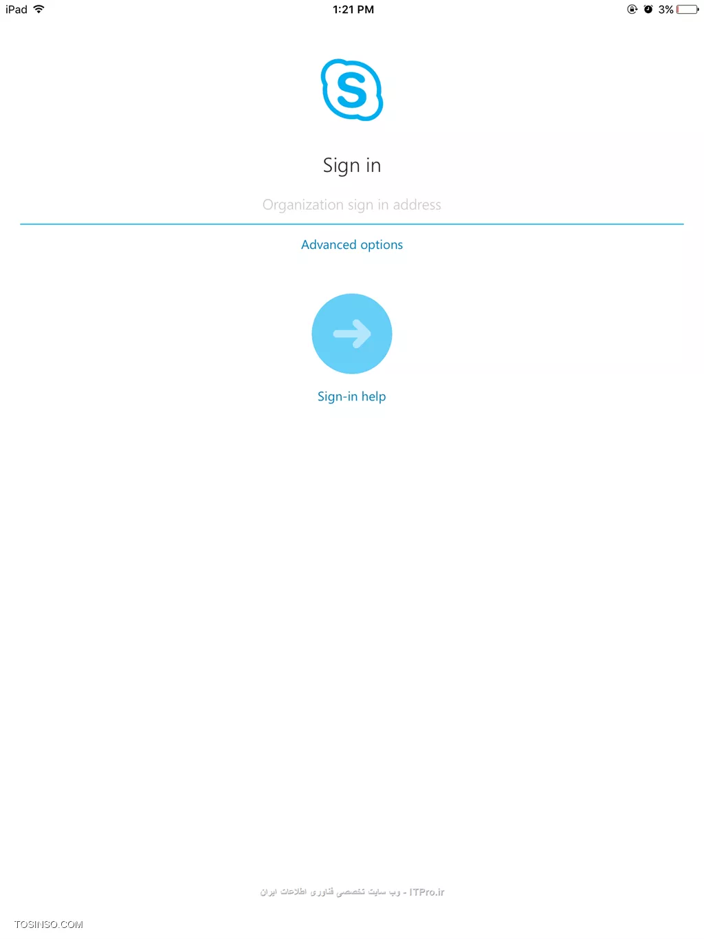

اینم نسخهios
