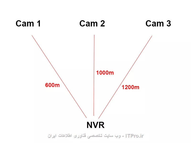

رادیو مناسب برای انتقال تصویر 3 دوربین به NVR ؟
سه عدد دوربین در سه نقطه متفاوت دارم، میخواهم تصاویر این دوربین ها را به NVR از طریق رادیو منتقل کنم
فاصله دوربین از NVR به این صورت است، 600 متر، 1000 متر، 1200 متر
چه رادیویی برای سمت دوربین ها و چه رادیویی برای سمت NVR (که از سه دوربین دریافت داشته باشد)، مناسب است؟

دوست عزیز اقای rasool1 درست میگن اما من پیشنهاد میکنم از tp-link استفاده نکنید چون الان فصل گرما هست ما در یزد از tp-link استفاده کردیم وسط تابستون قعطی وصلی داشت بعد از یکسال اما sxtبستیم خیلی خوب کار کرد و روی ان حتی l2tp راه اندازی کردیم که تصاویر دوربین ها تحت محیط امن منتقل بشه .برای سمت دوربین ها فکرکنم مدلsxt 5 مناسب باشه اما سمت nvr بستگی به زاویه داره همون طور که دوست عزیز در بالا گفتن و شاید جوری باشه که مجبور شین در سمت nvr از ۳ رادیو استفاده کنید.

زاویه این لینکها با هم چقدر است؟
با یک tplink 5210 هم کارتون راه میفته اما اگر sxt میکروتیک بزارین بهتره...
