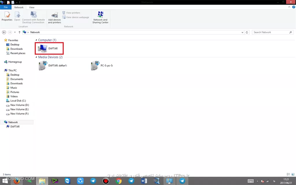

با سلام من چند سیستم دارم که همه در یک شبکه هستند،تا به امروز همه چی خوب بود ولی الان یکی از سیتسم ها قادر نیست کامپیوتر های دیگر را در شبکه ببیند و باز کند،ولی بقیه کامپیوتر ها ، به همین سیستم دسترسی دارند
||https://tosinso.com/files/get/29dc1734-82d5-49f9-80d1-521fb25fb461||
||https://tosinso.com/files/get/a0b5ef1b-1c8d-498e-b537-0bc41565cb5d||

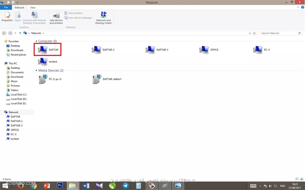

از همه سیستم ها ping گرفتم و همدیگر رو پیدا کردند ولی در صفحه نت ورک کامپیوتر ها را نمیاورد
ممنون میشوم راهنمایی کنید

دوست عزیز اگر میخواهید با ایپی از طریق نتورک به اون در ویندوز وصل شوید باید به این صورت بزنیددوست عزیز اگر میخواهید با ایپی از طریق نتورک به اون در ویندوز وصل شوید باید به این صورت بزنید||https://network.tosinso.com/files/get/3d1fb0d2-10d8-4926-b2d4-a7d9a22b9748||

این 3 تا رو زدم ولی نشد، فقط از سیستمی که مشکل داشت این رو تست کردم

بعد از این که این آدرس رو زدین و پوشه های اون سیستم باز میشه
روی پوشه ها راست کلیک کنید و گزینه map network رو بزنید و finish رو بزنید
اینجوری یک درایو در my computer اضافه میشه که پوشه اون دستگاه است...

بله اینطوری وصل شد ، حالا چکار کنم که همیشه در صفحه نت ورک باشه ؟
