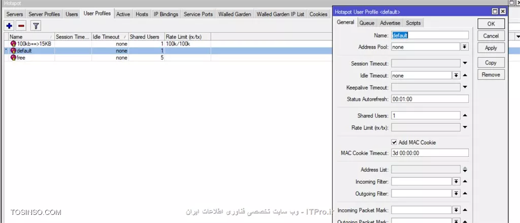

توی یوزر پروفایل هات اسپات address pool رو روی none بزارین

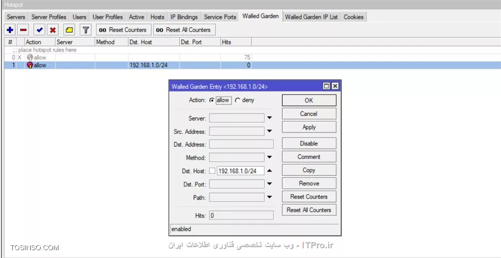

یک بار هم توی walled garden ip list گزینه src address رو روی رنج شبکه بزارین

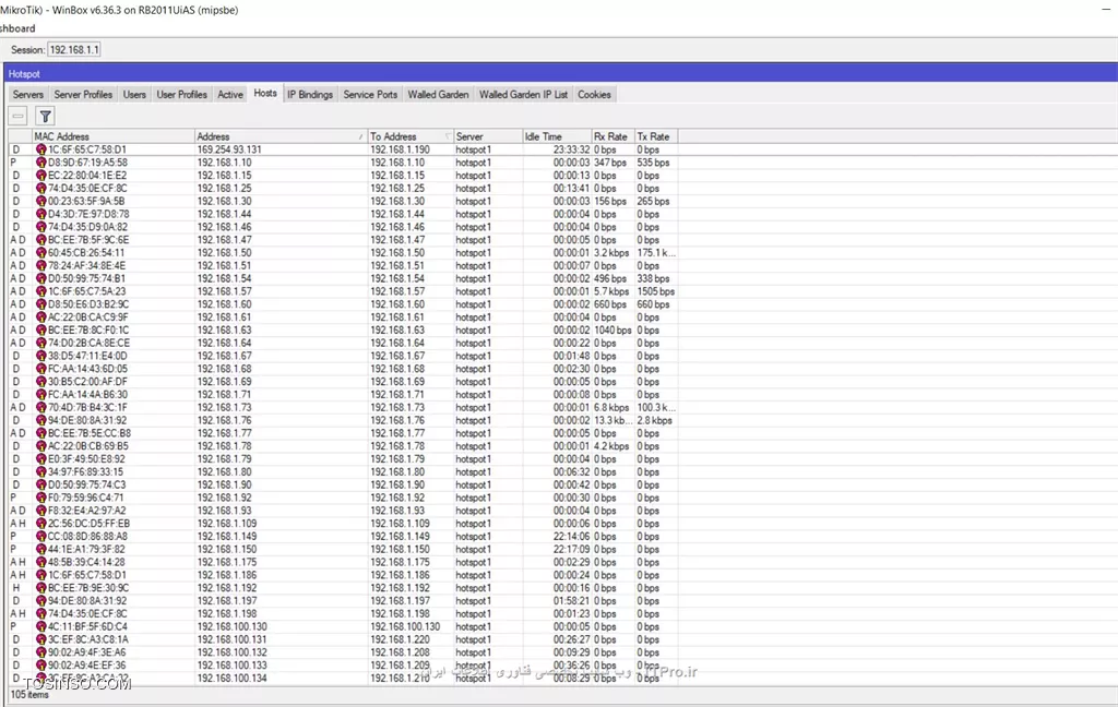

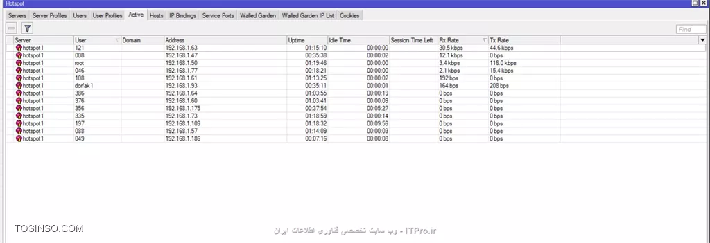

از صفحه active در هات اسپات یک عکس بزارین...

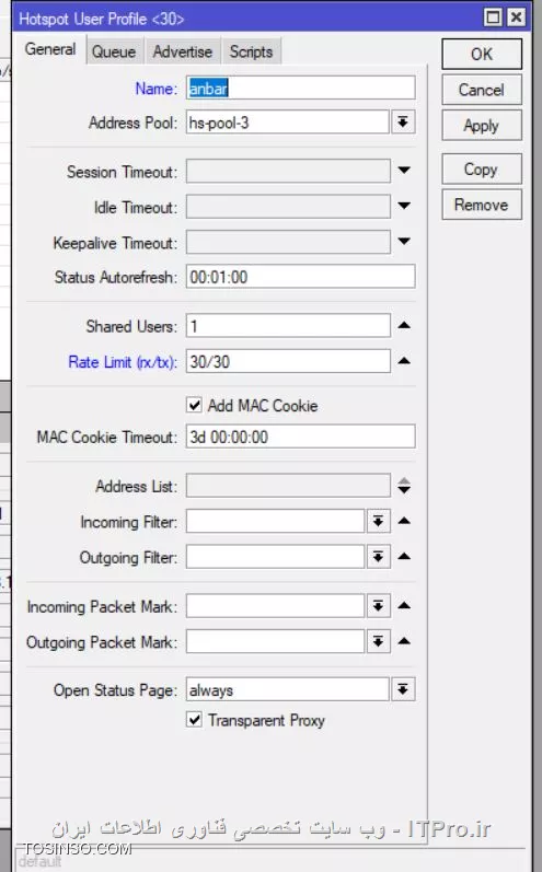

در صفحه ای که پروفایل یوزر است که شما عدد
30/30
رو وارد کردین باید عدد رو اینجوری وارد کنید . مثلا: 30k
پاسخ در 1396/04/04 توسط

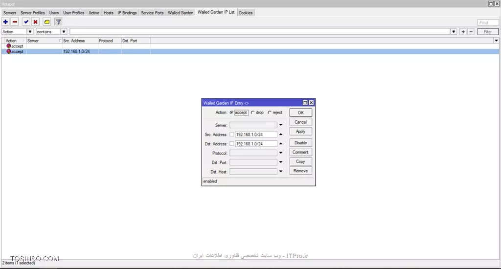

داخل سه تا عکسی که ارسال کردم عکس والد گاردن هم بود که داخل والد گاردن رنج ای پی سرور شبکه رو اکسپت گذاشتم ولی مشکل قطعی های مکرر هنوز هست، عکسش در بالا هست،

با انجام تغییرات که فرمودین و لاگین مجدد یوزر محدودیت اعمال میشه. ممنون

بله همزمان که فرمودین اون کارو انجام بدم یه عکس هم از صفحه اکتیو خواستین من بلافاصله بعد از انجامش تصویر رو فرستادم و همراهش یه سری توضیحات دادم که مربوط یه قبل انجام اخرین تغییرات بود. خداوشکر با تغییر اخری مشکل برطرف شد.

ببخشید اشتباه گفتم از صفحه host عکس بزارین

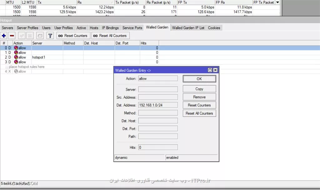

داخل dst address خود walled garden نمیذاره چیزی ادد کنم. یعنی گزینه اش غیر فعاله

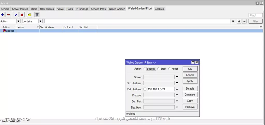

توضیحات اولیه شما برای هات اسپات و محدودیت سرعت گنگ بود و من خوب نفهمیدم
اما برای مشکل قطع شدن سرور در هات اسپات در walled garden یک رول ادد کنید که تمامی پکت هایی که dst addresss رنج شبکه شما باشه accept بشن

با اضافه کردن رنج شبکه در هر دو قسمت src address و dst address در سربرگ walled farden ip list در هات اسپات ظاهرا مشکل برطرف شده و اون موقع دیگه قطعی مشاهده نشده.

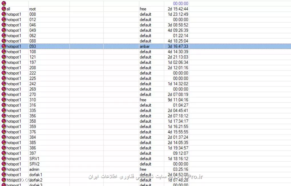

هات اپات روی پورت دوم میکروتیک راه اندازی شده و یوزر ها و پرو فایل ها تعریف شدن، قصد دارم سرعت عدهای از کاربرا رو محدود کنم، تا قبل از راه اندازی هات اسپات آی پی کاربر رو تو قسمت queues ادد میکردم و محدودیت اعمال میشد. بعد از راه اندازی هات اسپات با ادد کردن آی پی محدودیت سرعت روی ایپی مورد نظر اعمال نمیشه. راه دومی که به ذهنم رسید ساختن یه پروفایل جدید (مثلا anbar) و محدو گذاشت سرعت پروفایل بود که اون هم جواب نمیده. نمیدونم اشکال از کجاس؟ چند تا تصور هم ارسال کردم
