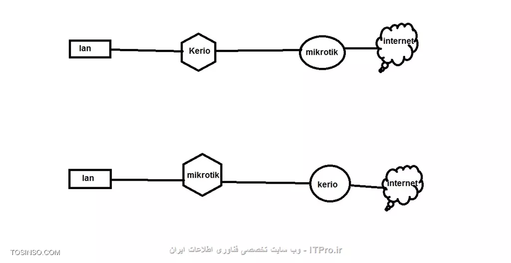

دوستان من میخوام کریو و میکروتیک رو همزمان داشته باشم.قصدم استفاده از فایروال و اکانتینگ کریو هست.کریو و میکروتیک
الان کلاینت به میکروتیک pppoe میزنه و اینترنت میگیره.کدام توپولوژی مناسب تره؟

باید کریو رو تنظیم کنید تا با احراز هویت به یوزرها سرویس بده
حالا یا کریو رو جوین اکتیو دایرکتوری کنید تا از یوزرهای اون استفاده کنه یا روی خوده کریو یوزر و پسورد تعریف کنید

به نظر من زیاد فرقی نمیکنه
پیشنهاد می دم ازونجایی که کریو جوین اکتیو دایرکتوری میشه و توی شبکه گزارش بهتری داره از سناریو اولی استفاده کنید بهتره

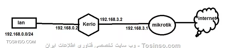

سناریو
1- پس nat باید در کریو انجام شود. چون من nat میروتیک رو کلا غیرفعال کردم و مشکلی رخ نداد.

1)در سناریوی شماره یک NAT کجا باید انجام بشه؟
روی میکروتیک یا روی کریو؟

3-میکروتیک رو nat کنید روی کریو و تانلینگ رو روی کریو راه اندازی کنید
