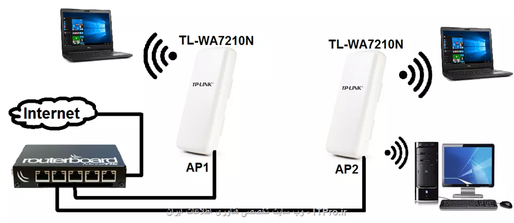

با سلام ، مدل پیشنهادی میکروتیک برای این طرح
دو عدد اکسس پوینت TL-WA7210
یک عدد میکروتیک (مدل پیشنهادی شما)
==ایا این طرح با این دو اکسس پوینت و میکروتیک پیشنهادی شما قابل اجرا هست ؟؟==
ارزانترین مودم (و در اینده هم تعداد کاربر تغییر نمیکند)
تعداد کاربر تعریف شده حدود 50 نفر تعداد کاربر
تعداد کاربر همزمان انلاین (لپ تاپ و موبایل) کمتر از 20 نفر
و هر کاربر (رمز ورود و میزان حجم و مدت زمان استفاده) جدا تعیین بشه
ضمنا فاصله بین TL-WA7210 بدون مانع و در حدود کمتر از 100متر می باشد
و اینکه در TL-WA7210 دوم کامپیوتر به اینترنت توسط کابل امکان پذیر هست (با توجه به شکل)

اول یک مورد رو توی حرفهای شما تصحیح کنم تا اگر جای دیگه هم این سئوال رو پرسیدین یا خواستین بگین اشتباه نکنید
دستگاه tplink 7210 یک "اکسس پوینت" است و ""مودم"" نیست و با داشتن 2تا اکسس پوینت 7210 یک لینک وایرلس تشکیل میشه و وقتی اونها رو تنظیم میکنید فقط می تونن با خودشون و با اکسس پوینتهای 7210 دیگه ارتباط برقرار کنند و نمیتونند به لبتاب یا موبایل وصل بشن....
دوم اینکه پیشنهاد می کنم سئوالتون رو بخش بخش کنید و بعد بپرسین مثلا بخش 7210 رو یک سئوال کنید و بخش میکروتیک رو یک سئوال جدا...
اما در مورد سناریو شما
دوست عزیز در این نقشه شما 7210 فقط با 7210 دیگه میتونه ارتباط بگیره و نمیتونه با لبتاب و موبایل ارتباط بگیره
دستگاه کامپیوتر اون طرف که با کابل و در home2 بود هم میتونه از میکروتیک فرمان بگیره و با یوزر و پس وصل بشه و مشکلی نیست
اما در مورد روتر میکروتیک
شما در rb951 می تونی تا 200 تا یوزر تعریف کنی و مشکلی نداری اما دوتا بحث هست
اگر 20 تا یوزر آنلاین داری cpu و ram میکروتیک مشکلی ندارن اما وایرلس rb951 که قراره به کاربران موبایل و لبتاب سرویس بده نمیتونه به 20 تا یوزر همزمان سرویس بده و خیلی بتونه به 8 تا می تونه سرویس بده
برای اینکه بتونین به همه موبایلها و لبتابها سرویس بدین پیشنهاد میدم دوتا اکسس پوینت ارزون دیگه مثل d-link برای کمک به وایرلس میکروتیک توی شبکتون بزارین
بازم اگر لازمه بفرمائید تا توضیح بدم

خب اگر اینو مطمئن هستین پس مشکلی نیست
برای میکروتیک هم همون نقشه آخری که فرستادین رو میتونید اجرا کنید از 951 هم میتونید استفاده کنید چون تعداد یوزری که دارین کمه و برای وایرلس هم می تونید از همون 7210 استفاده کنید
الان مشکل شما دقیقا با میکروتیک چیه؟ میشه سئوال و مشکل رو دقیق و با جزئیات بپرسین؟

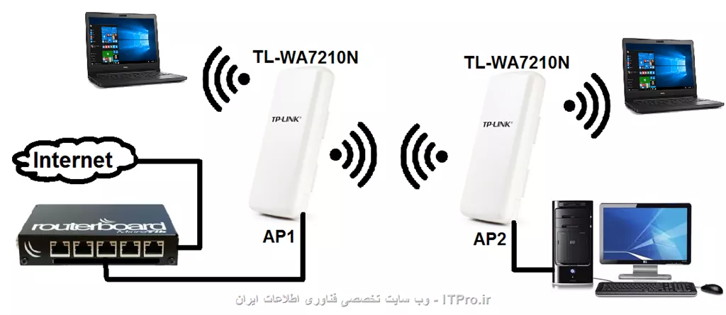

با توجه به گفته شما( البته اگر درست متوجه شده باشم) فقط از طریق طرح زیر امکان پذیر هست ( برای موبایل و لپ تاپ)
برای کامپیوتر رو میزی یک کارت وایرلس تهیه کنم و از طریق وافای اینترنت دریافت کنم
دریافت وای فای
ایادرست گفتم؟

روش خاصی نداره و قطعات خاصی هم نمیخواد فقط باید دوتا کارت شبکه داشته باشه
چون میکروتیک یک سیستم عامله که روی یک (سخت افزار) روتر نصب شده حالا میشه اون رو بصورت مجازی هم روی یک کیس و کامپیوتر نصب کرد و ازش استفاده کرد

طبق گفته شما اکسس پوینت 7210 فقط یک کار میتونه انجام بده ( یا با اکسس پوینت 7210 دیکه ارتباط برقرار کنه یابا گوشی و لپ تاپ ارتباط داشته‌ باشه)
درسته؟

من این اکسس پوینت رو الان ندارم تا تست کنم هر جا هم استفاده کردم برای لینک با هم بوده اما از اونجایی که روی باند 2.4 داره کار میکنه و اکسس پوینت هم هست باید بشه این کار رو کرد اما اگر شما دارین یک لحظه تست کنید تا مطمئن بشین
یک لحظه یکی از اونها رو روی مد اکسس پوینت بزارین و dhcp رو روش فعال کنید ببینید میشه با گوشی یا لبتاب بهش وصل شد و dhcp به لبتاب ip میده یا نه؟
