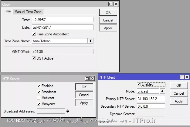

من میخواستم ntp Server راه اندازی کنم البته اولش بیشتر به خاطر تغییر ساعت میکروتیک بعد از ریستارت شدن خواستم ntp client راه اندازی کنم بعد از تنظیمات میکروتیک متوجه شدم اصلا ntp client و ntp server کار نمیکنن
تصویر تنظیمات
ntp mikrotik
ntp client رو حالت started میمونه
ممنون میشم راهنمایی کنید

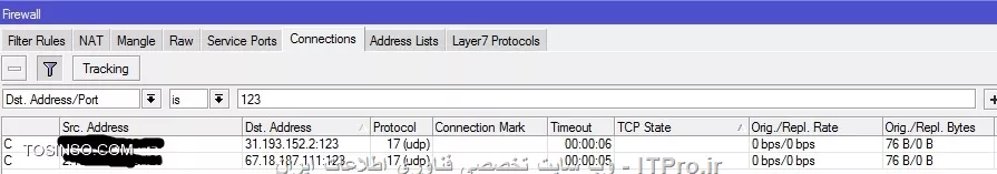

لازم به توضیحه که در قسمت connections نشون میده ولی ارتباط برقرار نمیشه

آیا امکانش هست مخابرات این پورتو بسته باشه چون یه چند روز کار کرد و بعد از ریستارت میکروتیک دوباره همین مشکل پیدا شد
پاسخ در 1396/04/26 توسط
تست کردم ولی مشکل از ادرس نیست
هیچ رولی هم نوشته نشده که بگم مشکل از فایرواله
تو فایروالم رول نوشتم برای پورت 123 ولی حل نشد

تنضیمات که به ظاهر درست هست. برای primary ntp server از این ip استفاده کنید.ببینید جواب میده؟
67.18.187.111
پاسخ در 1396/04/10 توسط
آیا روتر شما به روتر میکروتیک دیگه ای وصل است؟ توی شبکه رادیو یا روتر میکروتیک دیگه دارین؟
ممکنه ساعت و تنظیمات اون رادیو داره روی روتر شما تاثیر میزاره...
