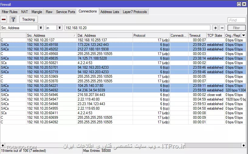

وقتی شما به بخش connections در فایروال رفتید با استفاده از فیلتر میتونید خیلی راه چیزی که میخواید رو بدست بیارید
filter= src.address ......in ....... ip client

خوب من می خواهم همین کار بکنم سایت و ای پی های blustaks ببندم که نمیشه هر چی ای پی تو قسمت firewall و connection دیدم بستم نشد نمونه ip ها :
نمونه ip های یک client در میکروتیک
