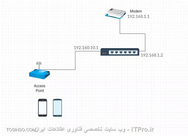

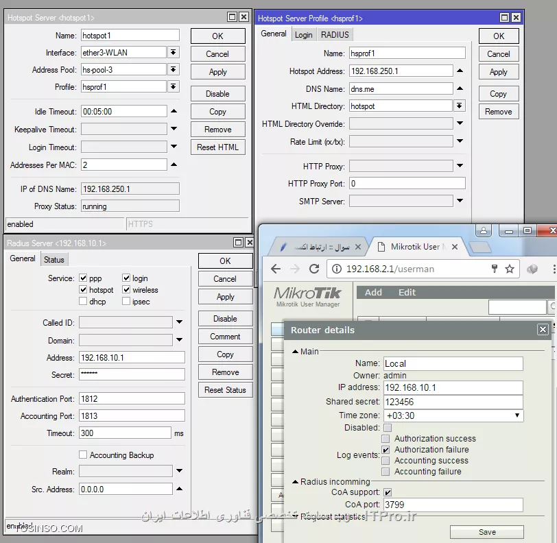

با توجه به تصویر زیر، ما توی شرکت یه روتربورد RB750 داریم که کارت وایرلس نداره.
مودم ADSL به روتربورد وصله و تمامی سیستم ها از طریق اتصال به میکروتیک به اینترنت متصل میشن.
حالا سوال من اینه: با توجه به اینکه خود روتربورد کارت وایرلس نداره و خود مودم ADSL هم برد وای فای محدود داره، من میخوام واسه افزایش بورد، یه اکسس پوینت به شبکه اضافه کنم و میخوام که اکسس پوینت به میکروتیک وصل بشه و نه به مودم ADSL.
از طرفی واسه دسترسی به اینترنت، روی روتربورد یه PPPOE سرور راه اندازی کردم. حالا چطوری میتونم با وصل کردن اکسس پوینت به روتربورد، اکسس پوینت رو اینترنت دار کنم؟

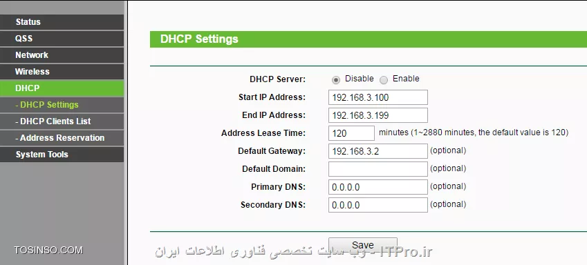

توی حالت بدون PPPOE Server که خیلی راحته. DHCP اکسس پوینت رو غیر فعال می کنم و یه IP از رنج IP های روتربورد به اکسس پوینت میدم و تمام. ولی الان که واصه اتصال به اینترنت یه PPPOE Server دارم باید چیکار کنم؟

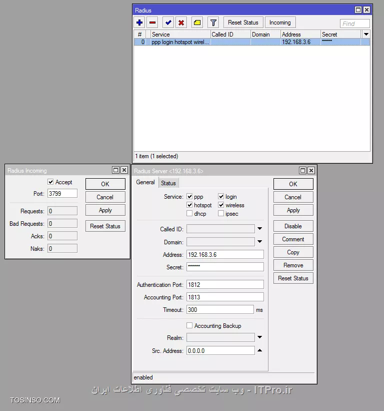

اگه لطف کنید و بفرمایید که این ipیی که توی قسمت رادیوس ست می کنیم دقیقا کارش چیه ممنون میشم. اینطوری متوجه میشم که قراره چیکار کنم. آیا ip باید قبلش جایی ست شده باشه یا همینطوری یه ip باید بدیم؟
پاسخ در 1396/04/15 توسط
یک بار روتر رو خاموش و روشن کنید و تست کنید
از تنظیمات radius سرور عکس بزارین

قبل از هر کاری اون ip 192.168.10.1 رو که به کارت شبکه دادین و بیکار هست رو اینجوری بدین
192.168.10.1/24
بعد از این که این تغییر رو دارین حالا همه تنظیماتی که می خواین برای radius سرور انجام بدین با این ip 192.168.10.1 انجام بدین
یعنی هرجا قراره جایی توی radius سرور ip بدین این ip 192.168.10.1 رو بدین...
تا اینجا درسته؟
خب منظورم این بود که الان شما روی پورت ip 127.0.0.1 رو دادین و radiusسرور رو با این ip تنظیم کردین
حالا زحمت بکشین این ip127.0.0.1 رو از روی پورت بردارین و یک ipدیگه بزارین مثلا 192.168.250.1
این ip رو روی پورت wlan بزارین و همه تنظیمات radius سرور رو با این ip تنظیم کنید

یک نکته دیگه الان که داشتم عکسهایی که گذاشتین رو نگاه می کردم دیدم شما برای باز کردن یوزر منیجر دارین از ip 192.168.2.1 استفاده میکنید
یوزر منیجر رو با ip 192.168.10.1 باز کنید و دوباره یوزر منیجر رو کانفیگ کنید
پیشنهاد میکنم
یک بار پک usermanager رو از داخل روتر پاک کنید و دوباره از سایت میکروتیک دانلود و دوباره روی روتر بریزین و روتر رو خاموش و روشن کنید...دقت کنید پکی که دانلود میکنید ورژنش دقیقا همون ورژن روتر و مربوط به روتر rb750 باشه...

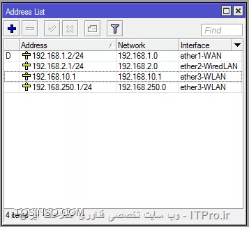

دوتا IP ست کردم روی Ether3:
192.168.10.1
و
192.168.250.1/24
اینم عکسش:
192.168.10.1
و
192.168.250.1/24
اینم عکسش:
||https://network.tosinso.com/files/get/9732ab15-c942-4b5f-8577-5cfcf999a32f||
192.168.250.1/24 الان دادم به شبکه (موقع وصل شدن دستگاه ها به اکسس پوینت) هر دستگاه یه IP از همین رنج میگیره.
این هم الان بیکاره: 192.168.10.1
آها شما سمت کاربران رو کانکشن کردین
فکر کردم مودم رو فقط بریج کردین
خب از پورت دیگه روتر استفاده کنید و روی اون یک هات اسپات راه بندازین و اکسس پوینت رو به اون وصل کنید تا یوزرها با هات اسپات به میکروتیک و اینترنت وصل بشن

امروز سه بار ریست کردم و از اول تنظیم کردم. فقط پیغام radius server is not responding میده.
بله. ساده ست منم از روی آموزش ها خوندمو رفتم جلو ولی نمیدونم چرا اینطوریه.

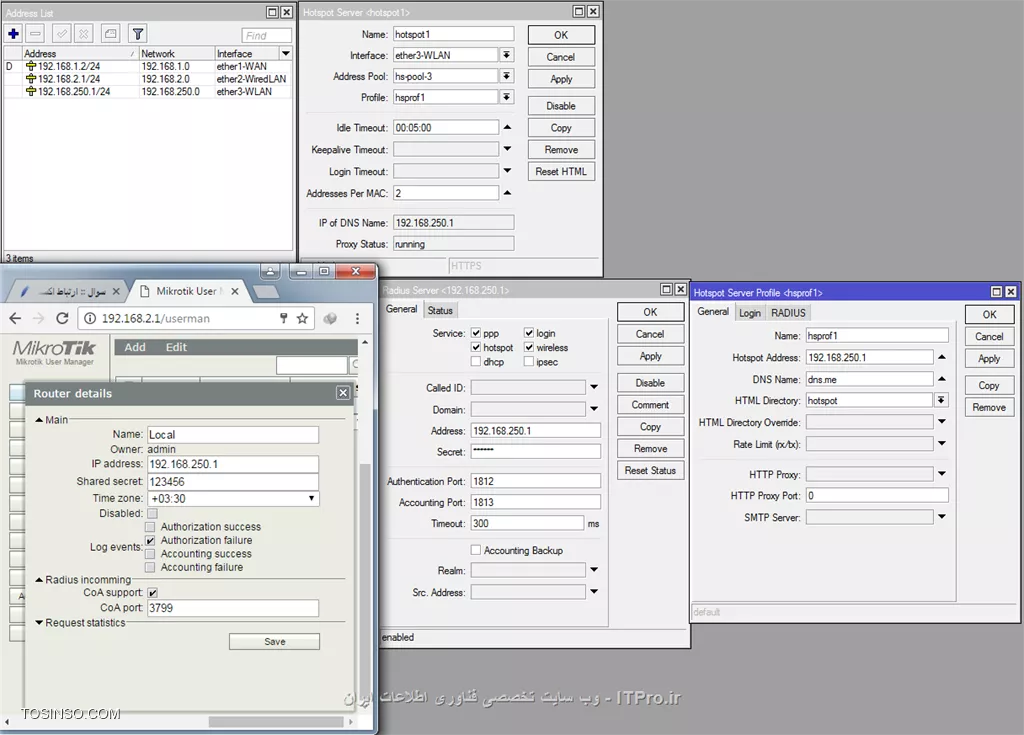

این کار رو هم کردم. ولی بازم فایده نداره.
یه سوال:
توی رادیوس و بخش incoming پورت 3799 به صورت پیش فرض سته.
حالا توی سرور منجر و بخش routers توی قسمت CoA هم یه شماره پورت باید وارد کنیم که توی آموزش ها نوشته شده بود که همون شماره پورت 3799 وارد بشه. من وقتی از طریق ایتر3 وصل میشم و میرم واسه تنظیمات، توی بخش روترز از سرور منجر، این شماره پورت یا صفره یا 1700. از این نمیتونه باشه؟
پاسخ در 1396/04/16 توسط
رنج دیگه هم دادم. فرقی نکرد. واسه همین برگردوندم روی حالت قبل.
شما منظورتون این بود که روی ایتر3 دوتا ip ست کنم؟ و یه آی پی از یکی از رنج ها رو بدم به رادیوس. درسته؟
خب شما روی پورت 3 هات اسپات رو راه بندازین و روی پورت 2 pppoe سرور رو
تا اینجا درست عمل کردین
برای استفاده از یوزر منیجر روی پورت wlan یک ipدیگه از یک رنج دیگه بدین (تا دوتا ip داشته باشه یکی این ip که الان داره و یک ip از رنج دیگه ) بعد همه radius سرور و یوزر منیجر رو با ip جدید کانفیگ کنید تا درست بشه
یوزر منیجر هیچ مشکلی نداره و بخوبی کار میکنه و عالیه اما یک مشکل داره که گزارش گیری خوبی نداره
اگر می خواین این مشکل حل بشه از ibsng می تونید استفاده کنید که خیلی کاملتره

بله. صفر یا 1700. توی اضافه کردن روتر توی یوزر منجر، اولش صفره. بعد که اضافه میکنم و میام واسه ویرایش که چک کنم میشه 1700
IP هم همینطوری گذاشتم:
192.168.10.1/24
دوست عزیز شما یک ip از همون رنج دادین که
من گفتم از یک رنج دیگه بدین...
انجام دادم ولی باز هم همون پیغام رو میده

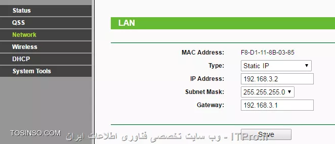

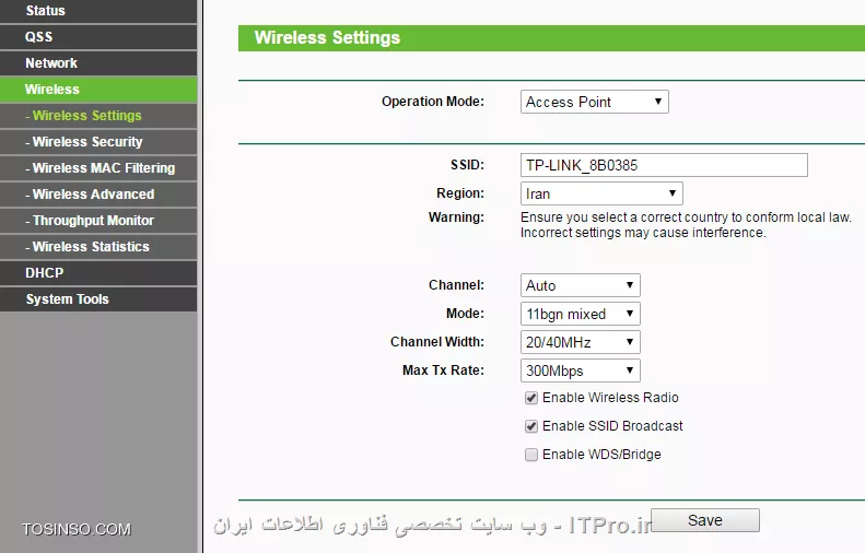

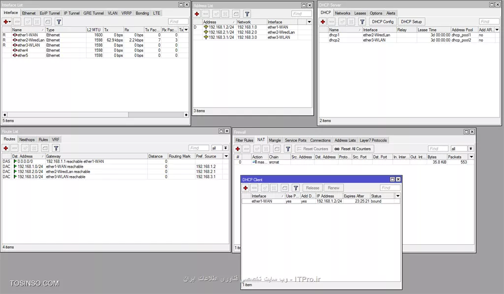

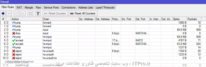

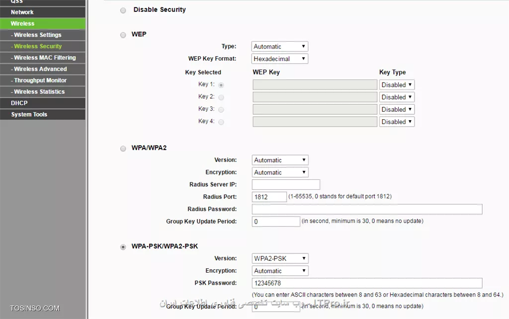

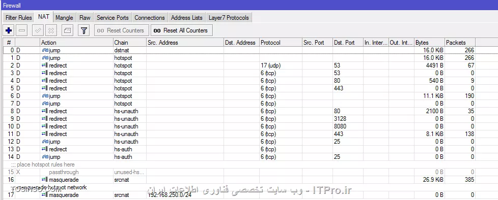

پاسخ در 1396/04/13 توسط

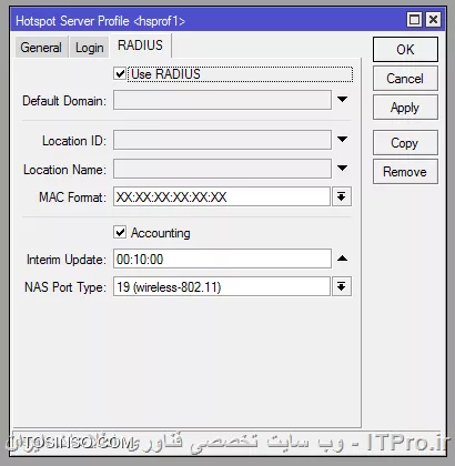

بذارید از اول توضیح بدم:
1- مودم روتر به پورت 1 میکروتیک وصله
2- پورت 2 میکروتیک به سوییچی که به کاربرها از طریق شبکه کابلی اینترنت میده وصله.
3- پورت 3 میکروتیک به اکسس پوینتی که که کاربرها از طریق وایرلس اینترنت میده وصله.
الان PPPOE Server رو حذف کردم و تمامی تنظیماتی که تا الان روی مودم اعمال کردم توی تصویر زیر گذاشتم و با این تنظیمات، بدون PPPOE Server و بدون هات اسپات، همه کاربرها (چه کاربرهای کابلی و چه کاربرهای وایرلس) به اینترنت دسترسی دارند.
حالا میخوام که کاربرهای کابلی اط طریق PPPOE Server و کاربرهای وایرلس از طریق هات اسپات به اینترنت دسترسی داشته باشند و حتما واسه همشون بشه محدودیت حجمی و سرعتی اعمال کرد.

البته میدونم که بعدا باید احراز هویت رو از روی اکسس پوینت بردارم. فعلا همینطوری واسه اتصال بهش پسورد 12345678 گذاشتم.
حالا میخوام که کاربرهای کابلی اط طریق PPPOE Server و کاربرهای وایرلس از طریق هات اسپات به اینترنت دسترسی داشته باشند و *حتما واسه همشون بشه محدودیت حجمی و سرعتی اعمال کرد*.
تصاویر تنظیمات روتربرود:
||https://network.tosinso.com/files/get/6ccc37bb-50cf-44ec-ae0d-74ccdf30e8f3||
تصاویر تنظیمات اکسس پویت:
||https://network.tosinso.com/files/get/348ed0cd-fd5f-4666-adf4-c045c6625ced||
||https://network.tosinso.com/files/get/1a955533-354f-4227-919e-b9faf2490ae1||
||https://network.tosinso.com/files/get/b1b121cd-877a-43d7-b2ac-9aa7e65b11df||
||https://network.tosinso.com/files/get/2141725b-d8b6-4c95-aaaf-6903f48a60c4||

در کمال تعجب مشکلم حل شد!
دقیقا همون کارهایی که دیروز بعد از ریست کردم و نشد رو دوباره انجام دادم و این بار بدون مشکل، وارد شدم!
جالبه. دیروز روی ایتری که هات اسپات رو راه اندازی کردم 2تا IP ست کردم.
یکی این:
192.168.3.1/24
که گذاشتمش واسه اختصاص دادن به کاربرهای هات اسپات
و یکی هم این:
192.168.10.1/24
که اینو گذاشتم واسه اختصاص به سرور رادیوس و معرفی به روتر یوزرمنجر.
دیشب جواب نمیداد ولی امروز جواب داد!
حالا باید برم سراغ PPPOE Server و ببینم اونم میتونم درست کنم یا نه.
من الان هر دو رو فعال کردم. بدون مشکل.
فقط وقتی از userهای servermanager واسه احراز هویت استفاده می کنم پیغام Radius server is not responding صادر میشه ولی با یوزر پروفایل خود هات اسپات، بدون مشکل لاگین میکنم.
مشکل از کجاست؟

عکسی که از hotspot server profile گذاشتین سربرگ login و radius رو هم بزارین
در تنظیمات داخل روتر بعد از کلیک بر روی radius الان یک رول add کردین یک گزینه incoming داره که عکس اون رو هم بزارین

||https://network.tosinso.com/files/get/66a06c07-7f71-4b0b-b086-885fbb97f74a||

این دوتا تصویر هم بی زحمت یه نگاهی بهش بندازید: با نصب هات اسپات یه سری نت و فیلتر توی فایروال اعمال میشه شاید مشکل از یکی از همیناست:
||https://network.tosinso.com/files/get/92421818-d74d-4984-9243-b3493315af94||
||https://network.tosinso.com/files/get/6b9769c0-5e14-41de-abb1-47f0681bf8b4||

بله. من روی پورت 3، اکسس پوینت رو قرار دادم و ایتر 3 هم هات اسپات اینترفیسه.
اونجایی که فرمودید برای استفاده از یوزرمنجر روی پورت wlan یه ip دیگه از یه رنج دیگه قرار بدم رو متوجه نشدم. من از طریق پنجره address list این ip رو ست کردم روی ether3:
192.168.3.1/24
و بعد هم توی نصب هات اسپات، این رنج ip رو دادم:
192.168.3.11-192.168.3.254
بعد هم روی سرور رادیوس این ip رو ست کردم:
127.0.0.1
و توی usermanager و بخش روتر هم این ip رو ست کردم:
127.0.0.1
حالا با یوزرهایی که توی یوزر منجر میسازم خطای زیر صادر میشه:
در مورد یوزرمنجر هم چندجا خونده بودم که زیاد جالب نیست و کم میاره و .... واسه همین پرسیدم که جایگزین خوبی داره یا خیر.

ببنید یک لحظه همچی رو فراموش کنید و تصور کنید که یک روتر میکروتیک دارین که پورت شماره 3 داره
روی این پورت شماره 3 یک ip دادین که این ip از یک رنج ip است که توی شبکه داخلی شما استفاده شده و دیفالت گتوی تمامی دستگاههای اون شبکه همین ip است . درسته ؟
حالا روی همون پورت شما ره 3 یک ip از یک رنج دیگه بدین مثلا :
<c#>
192.168.250.1/24
<c#>
حالا تمامی تنظیماتی که برای radius سرور انجام میدین با این ip 192.168.250.1 انجام بدین (هرجا 127.0.0.1 استفاده کردین از این ip جدید استفاده کنید)
