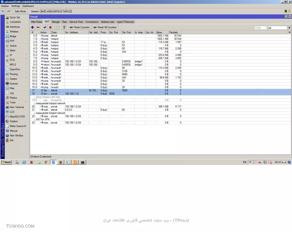

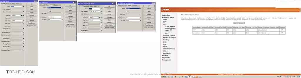

||https://network.tosinso.com/files/get/cb07fad8-009e-40f0-a1d7-ef963c69be8c||
همه تنظینات رو عکس گرفتم شاید راحتتر بشه مشکلش رو فهمید

نباید هم عمل کنه چون شما میکروتیک رو تنظیم نکردین
دوست عزیز 2دلیل وجود داره که با زدن ip پنل میکروتیک باز بشه
اول اینکه DMZ مودم رو فعال کردین
دوم اینکه مودم رو بریج کردین و کانکشن ppoe توی مودم رو داخل میکروتیک ست کردین
شما کدوم روش رو پیاده سازی کردین تا بگم چطور برطرف کنید؟
پاسخ در 1396/04/12 توسط
الان مودم در حالت pppoe ست شده
virtual server رو تنظیم کردم که آی پی ولید رو که تو browser میزنم پنل میکروتیک باز میشه. این مشکلی نداره
تنها مشکلی که الان هست اینه که شماره پورت RDP رو نمیتونم عوض کنم
البته با پورت 3389 ریموت جواب میده ولی میخوام تغییر بدم

توی اون nat که ipثابت و پورت 5000 رو nat کردین روی چه ip و پورتی nat کردین؟

قرار نیست همه پورتهارو NAT کیند
شما یه NAT بنویسید مثه زیر در تب General
chain = dstnat
Protocol = tcp
dst port = 3389
in interface = pppoe conection internet
و در تب Actoion
actoion = dst-nat
to address= ip server
to port = 3389

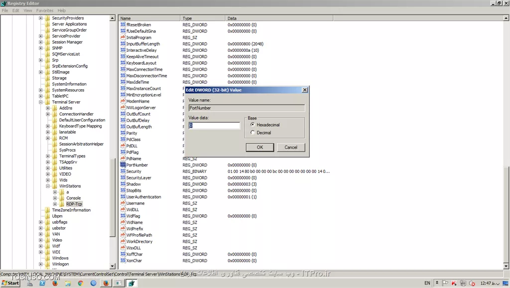

روی مودم virtual server رو تنظیم کردم و همه اون پورتهایی که تغییر داده بودم به 5000 یا 5005 رو برگردوندم به 3389 و درست شد
اما میخوام مسائل امنیتی رو تا حدودی رعایت کنم نمیخوام هر کسی که آی پی پابلیکم رو وارد کرد صفحه لاگین یوزرنیم سرور بیاد.
توی رجیستری
توی رجیستری
||https://network.tosinso.com/files/get/15dcb920-9615-467a-96b0-1386d8f73252||
شماره پورت ریموت رو ببینید پیشفرض 0 خورده
حالا اونو که مثلا میذارم 5000  و روی nat پورت ها رو از 3389 به 5000 تغییر میدم  و virtual server مودم،  دیگه ریموت عمل نمیکنه

ارتباط مودم روی bridge هست و همه پورت های روی nat رو 3389 کردم که ورود و خروجش 3389 باشه برای تست. بازم نشد
گیت وی هم میکروتیکه
