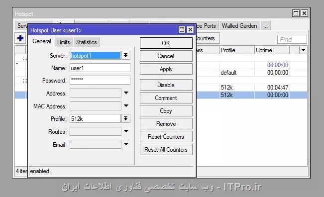

وقتی روی یوزری دوتا کلیک کنید مشخص میشه چقدر استفاده کرده

شما در هات اسپات در تب action وقتی روی یوزرهای در حال استفاده دوبار کلیک کنید لحظه ای نشون میده که چقدر داره استفاده میکنه

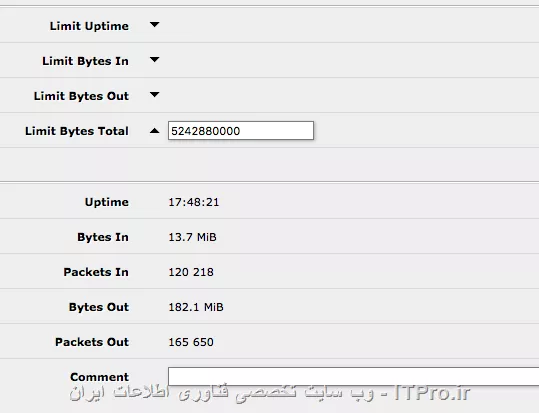

ترافیک رو اصلا حساب نمیکنه. دیروز یه یوزرم روی گوشیش دیدم که 500 مگ از وایفای استفاده کرده اما توی byte out فقط نشون میده 180 مگ و 24 ساعته هیج تغییری نکرده
حتی قسمت active که لحظه ای مصرف ترافیک رو نشون نمیده
مشکل از کجاست؟

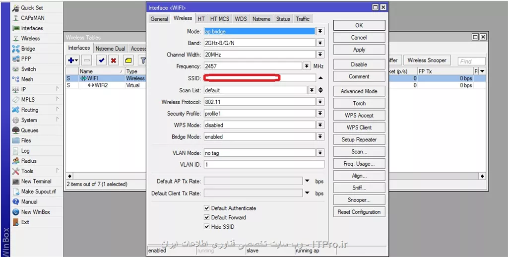

چند بار قسمت frequency رو عوض و ریبوت کردم اما بازم وقتی چند دقیقه به گوشی دست نمیزنم wifi دیسکانکت میشه

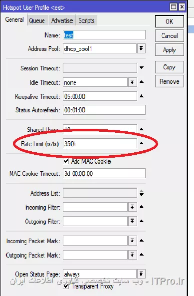

دوست عزیز hap lite یوزر منیجر نداذه و برای محدودیت سرعت باید از قسمت یوزر پروفایل استفاده کنید
عکسش رو براتون گذاشتم جایی که بیضی قرمز کشیدم
محدودیت سرعت

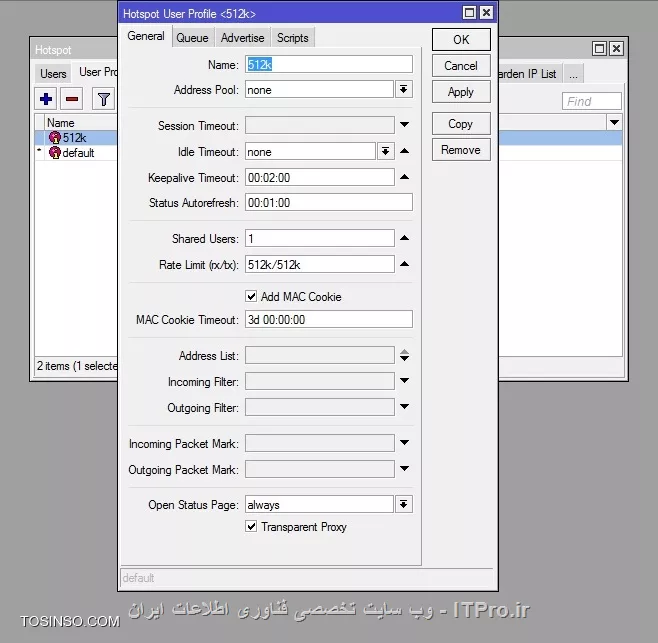

شما دوتا پروفایل داری که بعضی از یوزرها unlimit سرویس میدی و به بعضی محدود

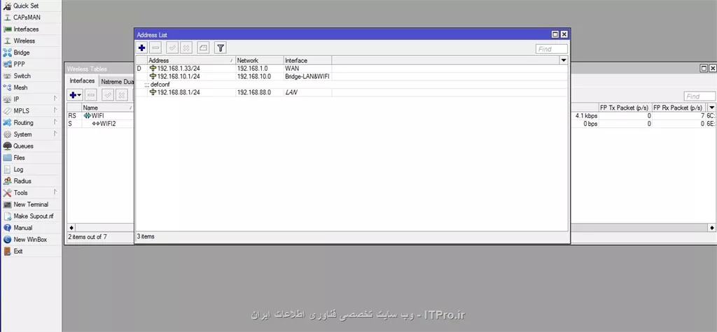

دوتا رنج ipهم داری یکی روی بریج است یکی روی defconf (که نفهمیدم چیه؟)
از صفحه mangle هم یک عکس بزارین

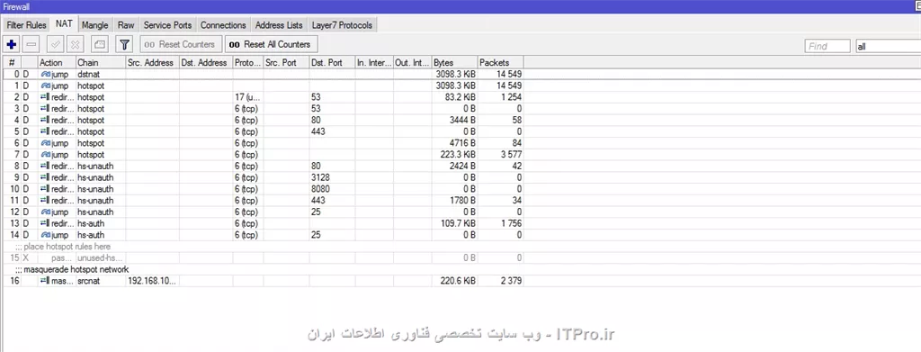

از صفحاتی که من عکس گذاشتم بزارین و از صفحه nat و از صفحه queues...

منظورم تب یوزره که تغییر نمیکنه. 24 ساعته به همین شکل مونده. حتی چند بار روتر رو ریست کردم. یوزر رو انداختم بیرون دوباره کانکت شده اما ترافیکش تغییری نکرده. روی 182 مگ مونده!
این عکسشه
این عکسشه

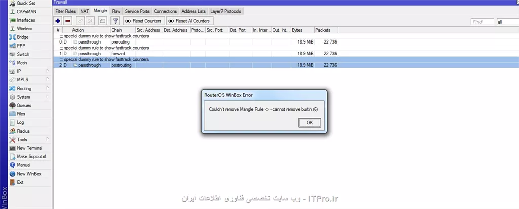

نمیدونم برای چیه
بازشون که میکنم چیزی داخلشون ننوشته

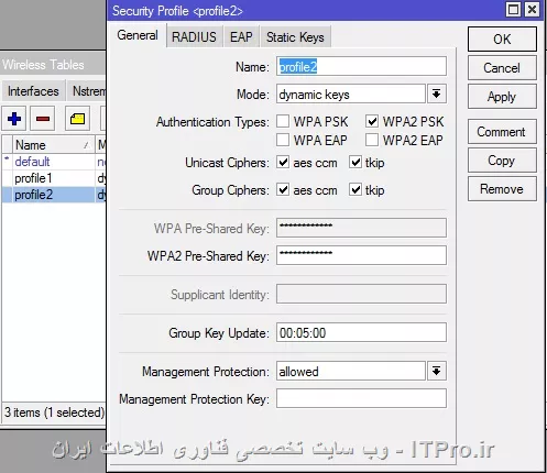

خب من میخوام برای هر کاربر وایرلس مخصوص به خودش رو درست کنم
به جز virtual ap راه دیگه ای نیست؟
برای امنیت بیشتر که هک نشه روی وایرلس رمز میذارم. یعنی هات اسپات رو به هیچ وجه نمیتونن هک کنن؟

توی تنظیمات وایرلس قسمت frequency رو عوض کنید و روی یک عدد دیگه بزارین و روتر رو یک بار ریبوت کنید

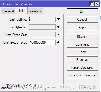

دوستان من hap lite خرید اما user manager نداره
از قسمت hotspot users فقط Limit Bytes Total میتونم عدد بدم که عمل نمیکنه مثلا میدم 20000 اما مثلا وقتی 100kb مصرف میکنه برای یوز پیغام میاد که ترافیک تموم شده! و سرعت هم مشخص نیست از کجا باید محدود کنیم
لطفا راهنمایی کنید

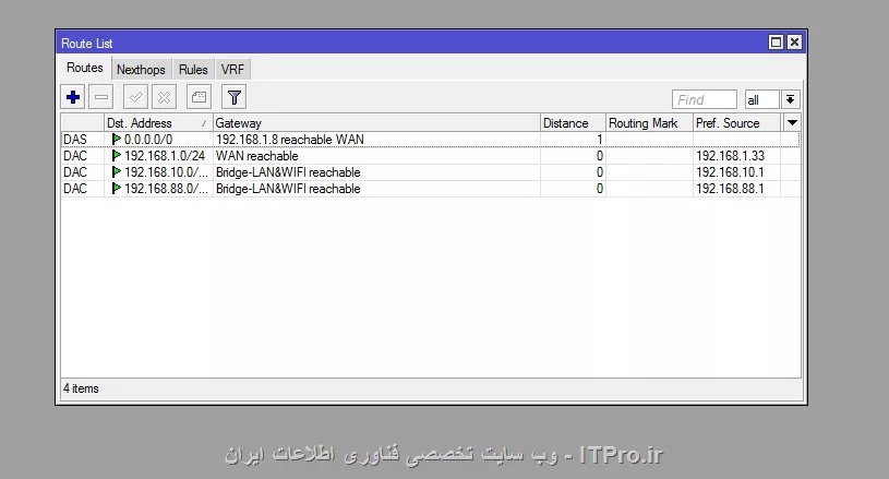

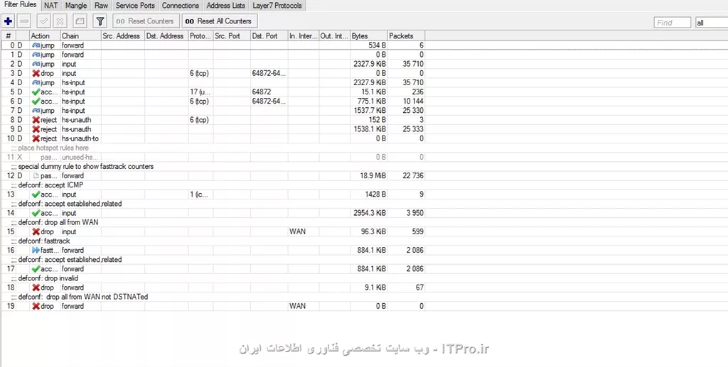

احتمالا داره استفاده میشه که نمیشه پاکش کرد از صفحه filter در فایروال و route در ip عکس بزارین

همینکارو میکنم اما چه 100k100k بذارم یا ۹00k۹00k توی اسپید تست سرعت دانلود فقط 0.03mbps نشون میده
و فرقی نمیکنه در هر صورت سایتا رو خیلی کند باز میکنه
در صورتی که بدون محدودیت ۶.۵۲mbps نشون میده

میشه از صفحات nat و تنظیمات روتر تون عکس بزارین

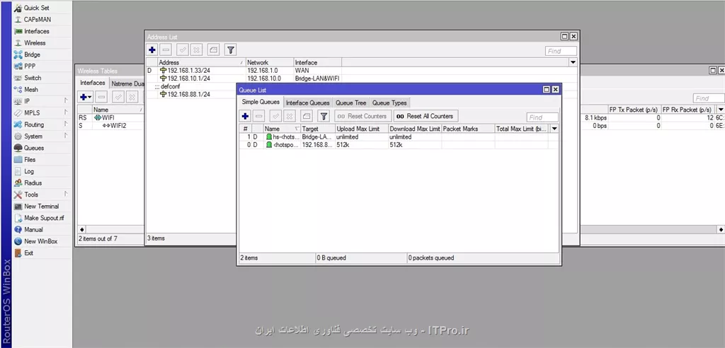

پس احتمالا یک جای دیگه محدودیت گذاشتین
توی queues محدودیت نذاشتین....؟

یک بار یوزر رو بندازین بیرون تا مجبور بشه دوباره یوزر و پس بده و ببینید توی تب یوزر چقدر مصرف کرده
برای یوزرها محدودیت گذاشتین؟

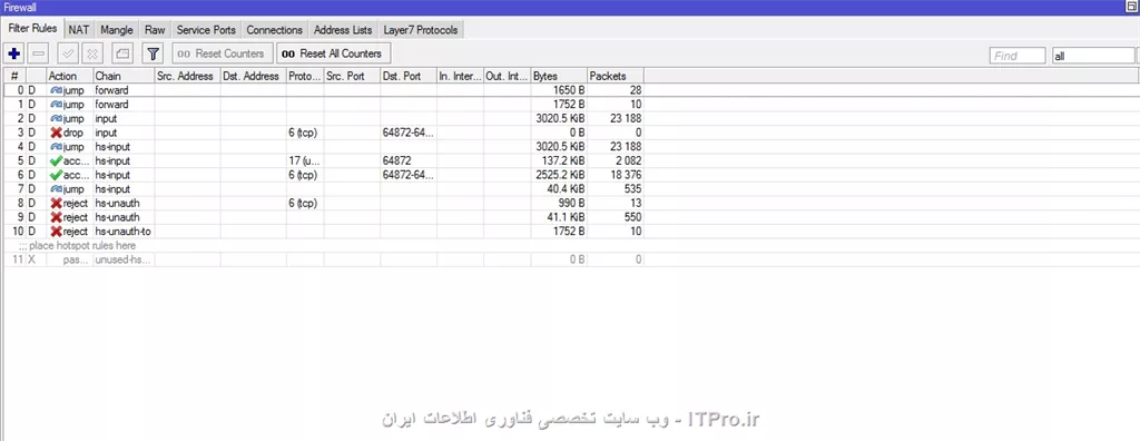

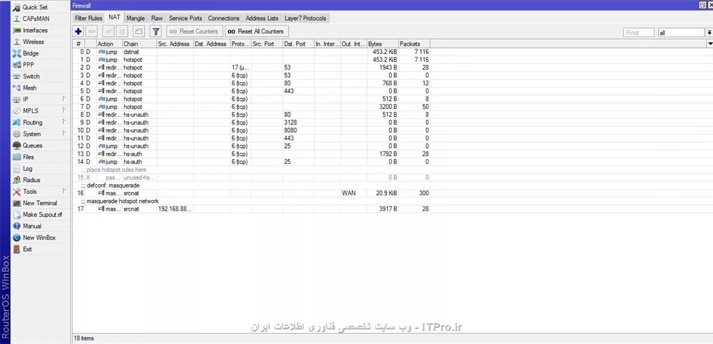

توی routes چیز خاصی نیست اما توی filter از ردیف 12 به بعد چیزیایی هست که مشکوکه و دلیل وجودشون رو نمیفهمم
یادم میاد گفتین روتر رو ریست می کنید راحت..
اگر ممکنه روتر رو یک بار دیگه ریست کنید و بار اول که بالا میاد و یک پیغام میده که تنظیمات رو remove کنم. شما هم همه تنظیمات رو remove کنید و دوباره کانفیگ کنید
مشکل از همون رولهای منگل است...

راستی یه یوزر ساختم که چند ساعته داره استفاده میکنه ولی عدد قسمت Bytes Out تغییر نمیکنه که بدونم چقدر ترافیک مصرف کرده
باید از کجا تنظیم کنم که لحظه به لحظه عدد به روز بشه؟

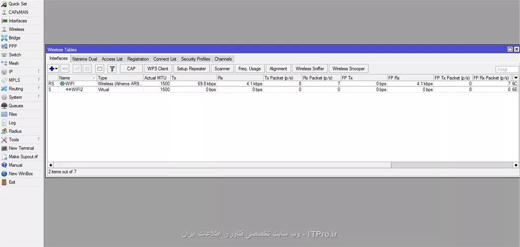

اول اینکه ap مجازی رو پاک کنید و از خوده wirless استفاده کنید
رمز وایرلس رو هم بردارین (هات اسپات رو دارین، چرا رمز گذاشتین؟)

من اینکارا رو می کنم اما سرعت یا خیلی کم میشه یا اصلا اعمال نمیشه
مثلا میدم 512000 یا 512k اما نمیشه
محدودیت حجمی هم وارد میکنم اما ناقص عمل میکنه
چرا اینجوریه؟

آره طبق آموزشی که کانفیگ کردم defconf نبود فقط دو مورد بالایی بود اما این آیپی پیشفرض برای روتره باهاش وارد تنظیمات روتر میشم که وقتی پاکش میکنم روتر از کار میفته باید ریست فکتوری کنم
||https://network.tosinso.com/files/get/83edb3b8-9c31-4a08-b2b1-57f1aa27c0b9||

منظورتون از وایرلس مخصوص به خودشون رو نفهمیدم
موقت همه رو غیر فعال کنید این کار رو انجام بدین تا ببنین مشکل حل میشه؟
هات اسپات رو نمیشه دور زد
لااقل دور زدنش از رمز وایرلس خیلی سختتره
کسی که دانش دور زدن هات اسپات رو داشته باشه مطمئن باشین رمز وایرلس واسش خنده داره

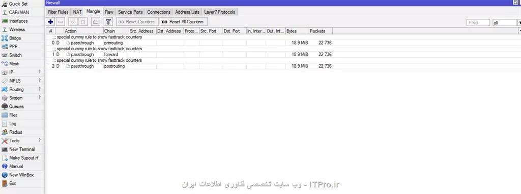

ظاهرا پاک نشده چون این mangle ها نمیبایست وجود داشته باشه. بعد از ریست دقت کنید منگل خالی باشه
لطفا هر کانفیگی که انجام میدین یک سر به منگل بزنید ببینید چیزی تعریف شده یا نه؟ برای کانفیگی که شما انجام میدین هیچ mangle نباید اضافه و نوشته بشه...

منظورم کل ترافیکی هست که یوزر تا حالا مصرف کرده و تو تب یوزر فقط نشون میده 182 مگ. تو اکتیو نشون میده در حال استفاده ست و 500 مگ شده اما از ترافیک کل کم نمیشه. مثلا 182 نمیشه 682. ترافیک تب یوزر byteout bytein تغییری نمیکنه

از wirless و تنظیماتش عکس بزارین

داخل منگل چیزی نیست اما از nat و filter rules عکس گذاشتم
از داخل وینباکس هم که نگاه میکنم همینطوریه
||https://network.tosinso.com/files/get/d152ed9e-e64a-4882-be6d-3396a3739250||
||https://network.tosinso.com/files/get/3bc6becf-020f-486a-8efd-4a841b163515||

اینم برای محدودیت 100مگ
محدودویت حجم
پاسخ در 1396/04/17 توسط
خب مگه uptime رو نباید بنویسه ؟ وقتی مینیوسه 17:44:35 یعنی 17 .....ساعت وصله یا وصل بوده
از صفحه یوزرها و action عکس بزارین
ببخشین اما توضیحاتتون گنگه من نمی فهمم راجع به یوزر توی action صحبت می کنید یا یوزر توی تب users
دوست عزیز در قسمت users کل مصرف یوزر ها و کل زمانی که تا الان استفاده کردن تا قبل از آخرین دیسکانکت شدن رو نشون میده و در قسمت action مصرف یوزر در زمان حال که وصل است رو نشون میده ....

برای محدودیت سرعت رو بزارین مثلا :
100k/100k
عدد رو دقیقا همین جوری که عرض کردم بزنید و اینجوری 10000000 وارد نکنید
محدودیت حجمی هم درسته اما باید توی تعداد صفر دقت کنید
دوست عزیز من خودم دارم از همین روش استفاده می کنم

بله محدودیت گذاشتم برای یوزر
یه بار انداختم بیرون که دوباره با یوز پسورد وارد شد اما byte in و byte out تغییری نکرد
نمیدونم چرا uptime برای یوزر نوشته 17:44:35
یعنی میتونه بخاطر این باشه؟

خیلی عجیبه. مثلا وقتی با تبلت و موبایل استفاده میکنم از حجمی که تو روتر مشخص کردم کم نمیکنه اما وقتی با کامپیوتر با دانلو منیجر دانلود میکنم کم میکنه ولی اگه با کامپیوتر وبگردی کنم و برم تو گوگل عکس بگیرم کم نمیکنه!
