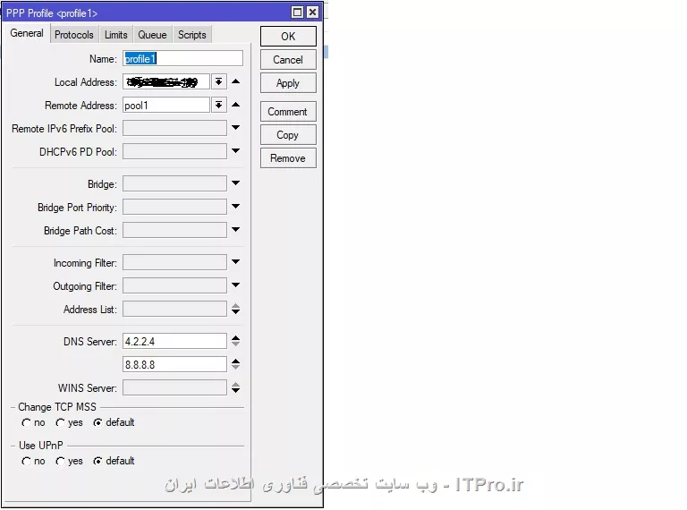

شما اول یه profile بساز با address pool ای که میخوای به شبکت بدی.بعد برو تو secret یوزر بساز و انجا اون یوزر رو هضو profile ای که ساختی بکن.

در قسمت local adress آدرس ip میکروتیک و در قسمت remote adress یک pool در میکروتیک تعریف کنید که وقتی یوزری به میکروتیک کانکشن زد یک ip از اون pool بگیره...

خوب در قسمت Remote Address نمیشه Ip Pool تعیین کرد منظورم این که هستش که باید به صورت دستی رنج آدرس شبکه وارد کنم مثلا: 192.168.3.15-30 این گونه باید وارد کنم درسته .
اگر اشتباه می کنم شما لطفا تصحیح کنید.

دوست عزیز شما در قسمت ip گزینه pool رو میزنید و یک pool تعریف میکنید و در قسمت Remote address اون pool رو انتخاب میکنید...
من دارم استفاده می کنم . چرا نشه.................
remoote address
