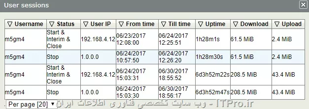

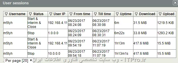

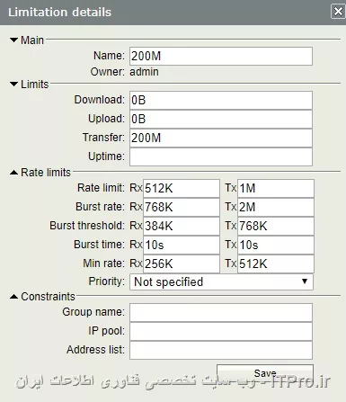

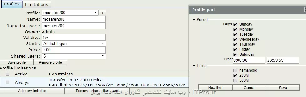

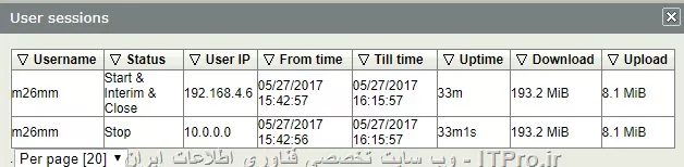

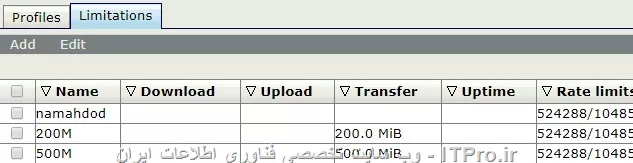

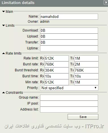

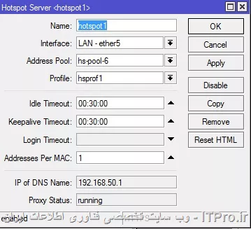

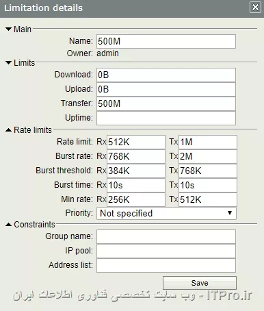

سلام ، من هات اسپات و یورز منیجر رو راه اندازی کردم و به درستی ارتباط دارن. فقط یه مشکلی پیش اومده در محاسبه حجم مصرفی توسط یوزر منیجر ، من برای کاربران پروفایل هایی با limitation های 200 مگ و 500 مگ درست کردم. بعد مثلا وقتی یک کاربر متصله و یک لحظه قطع میشه (چراش رو نمیدونم! فقط در قسمت status مینویسه stop) حالا این چند لحظه اکثرا 1 ثانیه و گاهی چند ثانیه ست. و تا اون لحظه هر چقدر که مصرف کرده باشه رو دوباره نمایش میده و در محاسبه هم لحاظ میکنه! یعنی اون میزان حجم رو دوبار محاسبه میکنه. و تصاعدی میره بالا و کاربر رو غیرفعال میکنه.
وب سایت توسینسو
وب سایت توسینسو
وب سایت توسینسو
وب سایت توسینسو
ممنون میشم راهنمایی کنید چطور میتونم این مشکل رو برطرف کنم.

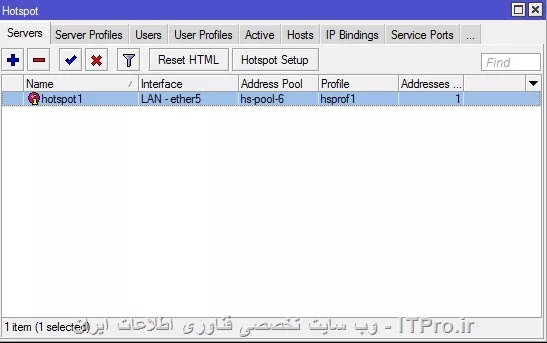

بله هات اسپات روی ether5 هست.
ردیف 20 برای کاربران شبکه lan هست که با کانکشن pppoe وصل میشن و از رنج 192.168.4.0/24 ip میگیرن.
بله رنج شبکه داخلی هات اسپات 192.168.50.0/24 هست.
بله یوزر منیجر رو هم با ip 127.0.0.1 کانفیگ کردم.

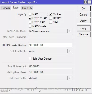

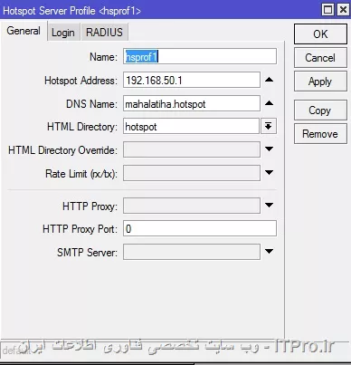

و این ها هم مربوط به تنظیمات هات اسپات

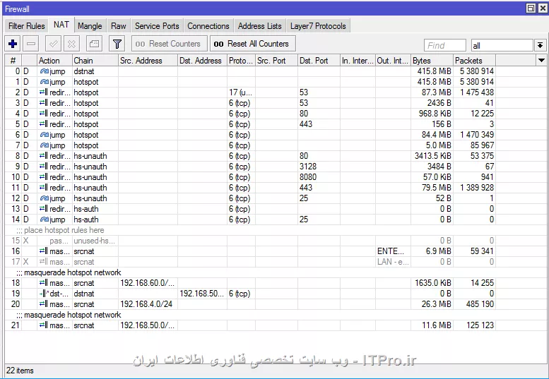

اون ردیف 16 رو شما نوشتین یا خودش ایجاد شده؟
پاسخ در 1396/04/17 توسط
هات اسپات رو روی ether5 راه انداختین؟
ردیف 20 nat رو هم نفهمیدم برای چه کاری است...
رنج شبکه داخلی 192.168.50.0/24 است؟
و شما یوزر منیجر رو با ip 127.0.0.1 کانفیگ کردین؟
پاسخ در 1396/04/20 توسط
ردیف 16 برای masquerade کردن اینترنت از مودمم هست.غیر فعال کنم دیگه اینترنت ندارم.
به نظرم درست میگید و مشکل از ردیف 18 باشه که اضافیه! غیر فعال کردم.نتیجه رو اعلام میکنم.
بله رنج یوزرهای pppoe اینه 192.168.4.0/24

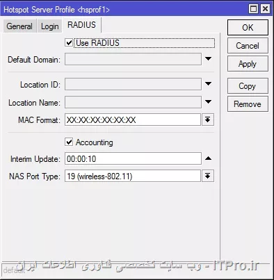

منظورتون کاربران pppoeهستن؟ چرا اون ها هم این مشکل رو دارن اما کمتر از کاربران hotspot
یوزر vpn فقط خودم هستم که از راه دور وصل میشم.

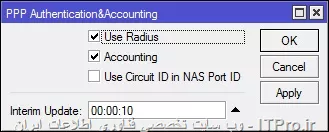

وقتی تیک accunting رو برمیدارم گزینه interim update غیرفعال میشه، با این حساب یوزر منیجر چطور چک میکنه که چه وقت حجم مجاز کاربر تموم شده و باید قطعش کنه؟
پاسخ در 1396/04/16 توسط

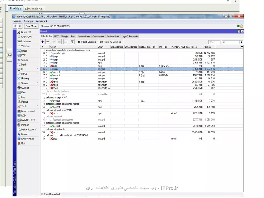

بردارین و تست کنید
اما شاید با برداشتن اون کاربران vpn نتونن وصل بشن
یوزرهای vpn هم همین مشکل رو دارن؟
بله درست گفتید اون رول رو غیر فعال کردم و اینترنت قطع نشد!
ممنون از راهنمایی تون.
اون مشکل محاسبه و stop کردن با آیپی 1.0.0.0 هنوز پابرجاست.

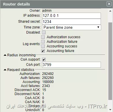

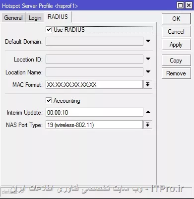

از تنظیمات radius server عکس بزارین
پاسخ در 1396/04/15 توسط
فکر می کنم اون accunting برای vpn سرور گذاشته شده
از صفحه nat یک عکس بزارین
من بازم دلیل رول ردیف 16 رو نفهمیدم...
مگه اینترنت رو چطور از مودم توی روتر آوردین که همچین رولی نوشتین؟
یک عکس هم از تب mangle بزارین
بله یک سری از کاربرها با کانکشن pppoe وصل میشن و یک سری با hotspot
که عکس تنظیمات هر دو رو گذاشتم.
آیا باید تیک accunting رو بردارم؟!

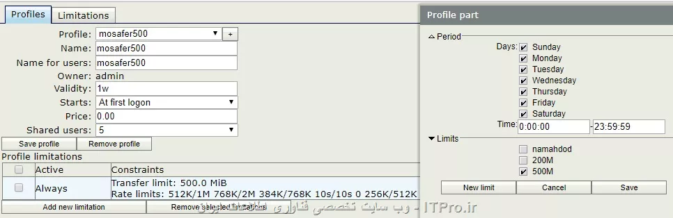

اون هات اسپات دوم چی شد؟
یوزرهای هات اسپات هم این مشکل رو دارن؟
از تنظیمات یوزر منیجر و هات اسپات عکس بزارین...

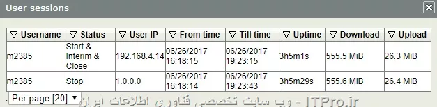

دوست عزیز الان توی گزارش هایی که گذاشتین اون ip 10.0.0.0 چیه؟ توی بعضی 1.0.0.0.0 است و توی بعضی 10.0.0.0....ipکجاست این ؟
گفتم نمیفهمم ...
در هر صورت یک جای کار اشتباست شما اگر مودم رو درست به روتر وصل کنید و بریج کنید و کانکشن رو روی میکروتیک بزنین ارتباط بدون این رول هم درست باید برقرار بشه
ضمن اینکه اصلا دلیلی برای بریج کردن مودم وجود نداره و همه کارها با همون روش معمولی که یوزر و پس روی مودم باشه قابل انجام است
مشکل این محاسبه و اون ipعجیب مشخص و حل شد؟

خب به همون ether5 یک ip دیگه هم بدین با یک رنج دیگه مثلا 192.168.90.1/24
بعد با این ip جدید یوزر منیجر رو کانفیگ کنید (هرجا 127.0.0.1 استفاده کردین از این ip 192.168.90.1 استفاده کنید)
و بعد روتر رو یک بار ریبوت کنید و تست کنید

هات اسپات خط 18 رو غیرفعال کردم و هات اسپات خط 21 هم که مربوط به سرویس هات اسپاتی هست که برای کاربران وای فای راه اندازی کردم.
اتفاقا یوزرهای هات اسپات این مشکل رو بیشتر دارن.
این عکس ها مربوط به تنظیمات یوزر منیجر

ردیف 16 رو نفهمیدم برای چی است (غیر فعال کنید ببنید مشکلی پیش میاد؟)
دوتا هات اسپات توی شبکه دارین؟ روی کدوم پورتها و برای چه کاری دارین؟
رنج یوزرهای که vpn می زنند 192.168.4.0/24 است؟
