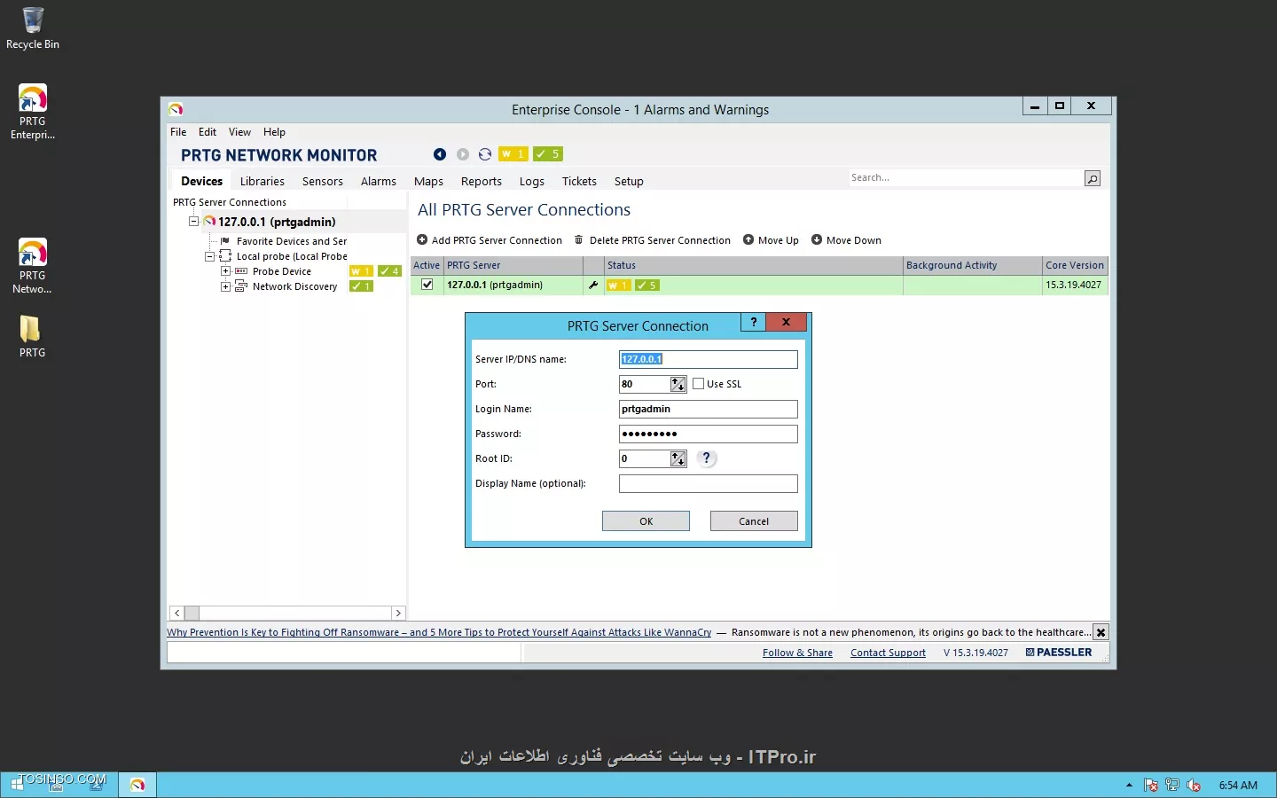

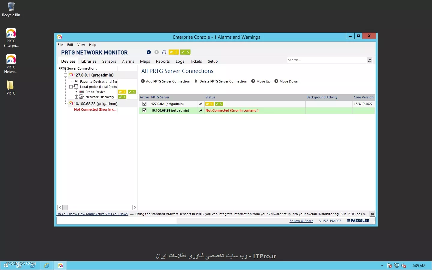

من یه Windows Server 2012 R2 نصب کردم و PRTG Network Monitor را با لایسنس و کرک نصب کردم . آی پی سیستممو 10.100.68.28 گذاشتم منتها وقتی از خود سیستم و سیستم های داخل شبکه ای آی پی رو وارد بروزر میکنم صفحه لاگین نرم افزار PRTG Network Monitor باز نمیشه . ولی پینگ و ارتباط با سرور برقراره .

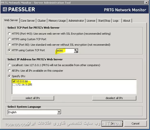

عزیزم تو عکست مشخصه دیگه شما رو 127.0.0.1 پابلیش کردی
برید تو کنسول ادمین مثله شکی که من گذاشتم اونجا آی سیستم رو انتخاب کنید

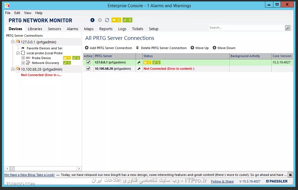

مهندس چک کردم اینارو قبلا . رو این سیستم آنتی ویروس ندارم ، فایروالم که کلا خاموشه .

برو تو کنسول ادمینش مثله شکل زیر ببین رو چه IP و رو چه پورتی پابلیش کردی

اینکاری که گفتم رو باید از Administration Tool انجام بدید

تو عکس اولی که گذاشتم نگاه کنید تعریف کردم آی پی سیستممو ولی کانکت نمیشه .
