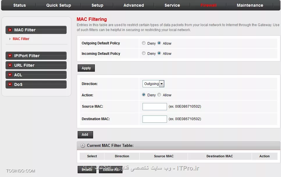

دوست عزیز رفتم تو سربرگ فایروال گزینه هایی زیادی هست با 4 یا 5 تا سربرگ که بعد از تغیرات گزینه سیو هم نداره!
پاسخ در 1396/04/18 توسط
بله درست میفرمایید اونجا رو آلو بود اون گزینه بعدیش که آلو میزارم دیگه اپلای نداره بعدش بر میگرده به حلت قبلی

بله عرض کردم خدمتتون apply.save نداره اینجا allow میزنی خود به خود بر میگرده به حالت اول
من دارم apply رو توی همین عکسی که گذاشتین میبینم...

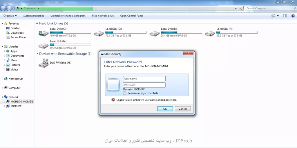

فعلا نمیتونم کپی کنم چون وقتی میخوام وارد اون سیستم بشم پسورد میخواد .

یوزر و پسورد رو سیستم رو بزنید و تیک زیرش رو بزارین تا دیگه نخواد

در همه گزینه firewall وارد بشین و هر جایی که میشه allow کنید و apply کنید
یوزر و پسور یکسان بر روی هر دو سیستم بسازین و از اونها استفاده کنید
یعنی شما یک یوزر و پس یکسان روی هر دو دستگاه ساختین و با اون یوزر و پس وارد ویندوز شدین و شروع به کپی کردین و بازم هم یوزر و پس خواست؟

همه گزینه ها رو allow کنید و بعد apply کنید

فایروال مودم رو خاموش و تست کنید

با اینکه تنظیمات شیرینگ قسمت پسورد آف هست ولی باز این میاد پسوردو میزنم وارد نمیشه
