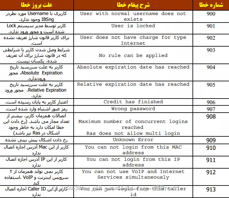

منتها وقتی که میخام روی Hotspot لاگین کنم به کاربر پیغام E=907 R=0 و توی لاگ میکروتیک هم LoginFailed E=907 R=0 v رو میده
بنظرتون مشکل کجاست

خطای E=907 R=0 مربوط به اشتباه بودن کلمه عبور می باشد
||https://network.tosinso.com/files/get/3c4af43c-e0c8-404a-8d6c-06cec3a6deeb||
