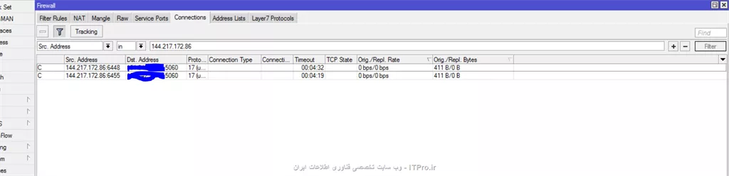

دوستان داشتم connection هارو روی میکروتیک نگاه میکردم که یه مورد توجه جلب کرد.
سلام ITPRO های عزیز
||https://tosinso.com/files/get/e646172e-f38f-48e0-b893-9839f8ebb5a8||
بعد کلا سرویس sip رو disbale کردم ولی هنوز این کانکشن هست.فعلا نمیخوان  ip رو drop کنم.میخوام ببینو دلیلش چیه
الان سوال اینه که با این که سرویس disble هست باز این کانکشن چرا بر قراره؟
و اصلا چرا همچین کانکشنی هست؟؟

میدونم مهندس ولی مشکل همینجاست.اصلا voip ای وجود نداره.میکروتیک خونست

ip رو هم چک کردم .کشور دوست امریکاست
از اول دست خودم بوده روتر اصلا همچین سرویسی ران نکردم روش

معمولا از پروتکل sib برای ارتباطات viop استفاده میشه
روی میکروتیک الستیکس راه انداختین؟

2 سالی هست دسته خودمه.هزاران بار ریست شده.نمیدونم چیه داستان واقعا
پاسخ در 1396/04/25 توسط
شاید سناریو تمرین میکردم این رول ایجاد شده.حالا اون بنده خدا چرا وصل بوده جالبه ;)

دوست عزیز کسی وصل نبوده اینجوری که من متوجه شدم یک سناریو voip بوده که به سرور یک سرویس دهنده تلفن اینترنتی وصل بوده...

باه disblae کردمومشکلی که ایجاد نشد و کانکشنی هم دیگه نیست.سوالم اینه که پرا همچین ip ای باید وصل باشه؟

روتر رو از کسی نگرفتین؟ شاید از قدیم مونده

من بازم فکر می کنم یکی از تنظیماتی که انجام دادین این رول ها رو خودش ایجاد کرده
پیش اومده گاهی با ریست کردن تنظیمات همه پاک نشده
من جای شما بودم اون ip رو سرچ میزدم تا ببینم مربوط به کجاست
اینجوری شاید چیزی رو یادتون بیاره؟
راستی این روتر شما usb خوره ؟
شاید مودم سیم کارت خور usb و تنظیماتش این رولها رو ایجاد کرده باشه...
