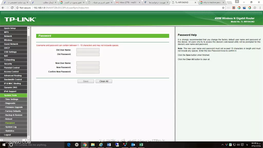

دوستان من میخوام پسورد اکسس پوینتم رو تغییر بدم اما گزینه تغییر پسورد غیر فعال هست میشه راهنمایی بفرمایید من باید چی کار کنم؟

دوست عزیز شما با یک یوزر محدود وارد کنسول شدین
با یوزر ادمین وارد بشین مشکل حل میشه

ممنون دوستان با یوزر ادمین وارد شدم و امکان آپدیت فریمور هم نیست ناچارا ریست کردم
با تشکر از تمامی دوستان

یعنی شما نمیتونی تو کادر چیزی وارد کنی؟
اگه اینجوریه که اکسس پوینت رو ریست کنید

شما یا طبق صحبت مهندس رسول با یووزر محدود وارد شدید که باید برای تغیر با اکانت ادمین وارد شید.
اگر هم با ایمین وارد شدید و با کارهایی که گفتم نتونستید کاری از پیش ببرید اول به نظرم ببینید میشه فریمور رو اپدیت کرد که مشکل حل شه یا ریسک کنید کسس پونت رو.اگرم نگران تنظیماتش هستید همون طور که الان داخل تنظیمات هستید میتونید تنظیمات رو ببینید یا جایی یادداشت کنید که بعد ریست همونرارو دباره وارد کنید.

دوست عزیز غیرفعال دیگه؟
چطوری پسورد وارد کنم

ای وای باید دوباره کانفیگ کنم هیچ راهی نیست؟

من الان مشکلی نمیبینم.شما پسوورد قبلی رو وارد کنید بعد پسوورد جدید.فاصله هم بین پسوورد جدیدتون نزارید
