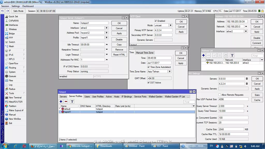

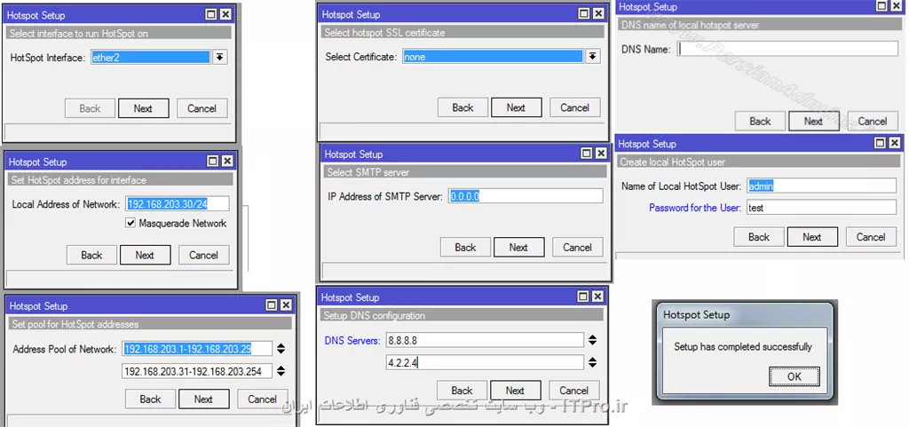

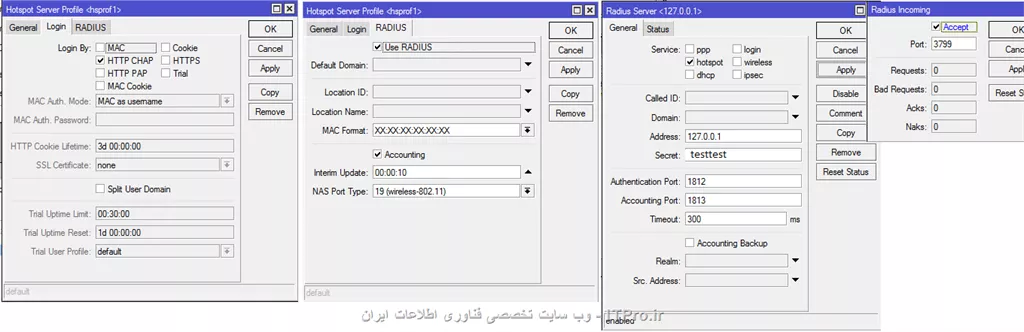

اینم از مسیر نصب و تنظیمات
اگر چیزی جا انداختم بگید عکسش بدم
t1
t2
t3
پاسخ در 1396/04/26 توسط

بعد از اینترنت دار کردن میکروتیک برین سراغ هات اسپات که من دیدم تنظیماتی که انجام داده بودین درست بود

برای radius سرور حتما روی همون ether2 یک ip دیگه از رنج دیگه تعریف کنید و تمام تنظیمات radius سرور رو با اون ip جدید انجام بدین...

از تنظیمات روترتون عکس بزارین تا بهتر بشه راهنمایی کرد...
