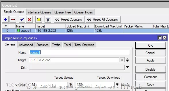

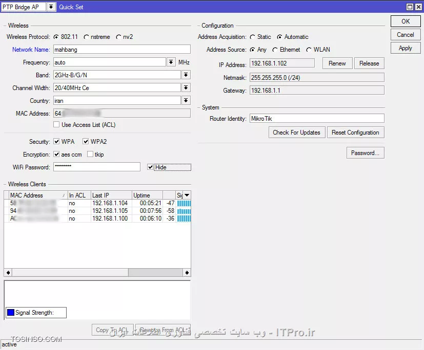

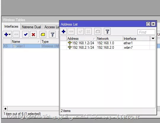

سلام به دوستان و اساتید ، بنده یک hAP Lite دیروز خریداری کردم چون فکر میکردم تنظیمات محدود سازی دانلود برای کاربران کار ساده‌ای هست با این وسیله، یک مودم TP-Link W8951ND هم دارم . در اتصال مودم به hAP Lite مشکلی ندارم و اینترنت هم با کامپیوتر (کابل) در دسترس هست هم با وای فای برای گوشی‌ها
اما مشکل اینجاست وقتی برای یک یا چند گوشی جهت محدود کردن سرعت دانلود تنظیمات رو انجام میدم عملا هیچ اتفاقی نمیافته و سرعت دانلود برای گوشی‌ها مثل قبل هست ، مثلا من سرعت دانلود برای گوشی‌هام حدود 700کیلوبایت هست و وقتی با توجه به این تصاویر محدود به 128کیلوبایت میکنم باز با همون سرعت دانلود میشه ، لطفا راهنمایی کنید . قبلا تشکر میکنم
عکس 1 عکس 2
با توجه به تصاویر برای آی پی 104 که گوشی هست محدودیت رو انجام دادم ولی عمل نمیکنه
پرسیده شده در 1396/04/25 توسط
74 پاسخ
توی عکسی که گذاشتین اگر دقت کنید خط wlan1 کمرنگ است
روی این خط راست کلیک کنید و enable رو انتخاب کنید.
بعد روی همین خط که enable شده 2بار کلیک کنید و در صفحه ای که باز میشه در سربرگ wireless مستطیل اول رو روی ap bridge بزارین ( اگر دوست دارین اسم جلوی ssid رو عوض کنید....)
بعد از گزینه ip قسمت dhcp server رو کلیک کنید و روی گزینه dhcp setup رو کلیک کنید
از صفحه ای که باز میشه اول wlan1 رو انتخاب کنید و next رو بزنید و بعد در صفحه بعد
192.168.2.0/24
بزنید و next رو بزنید و درصفحه ای که میاد
192.168.2.1
رو وارد کنید و next رو بزنید و از صفحه جدید عکس بزارین...

امکان محدودیت هست، می تونید هم سرعت و هم حجم رو محدود کنید...
اما چرا اصرار به مک آدرس دارین؟

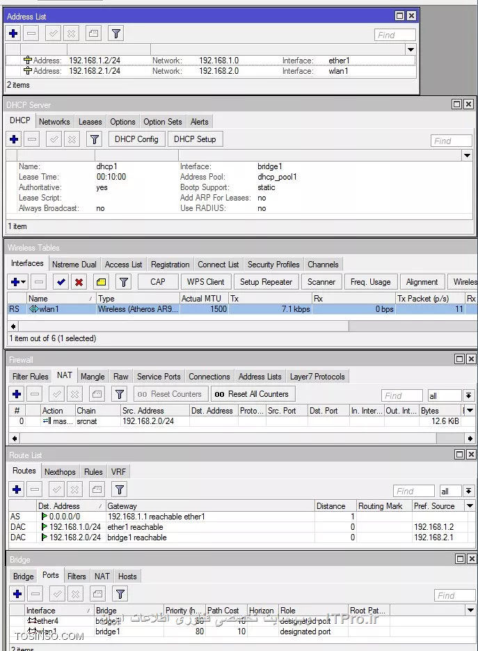

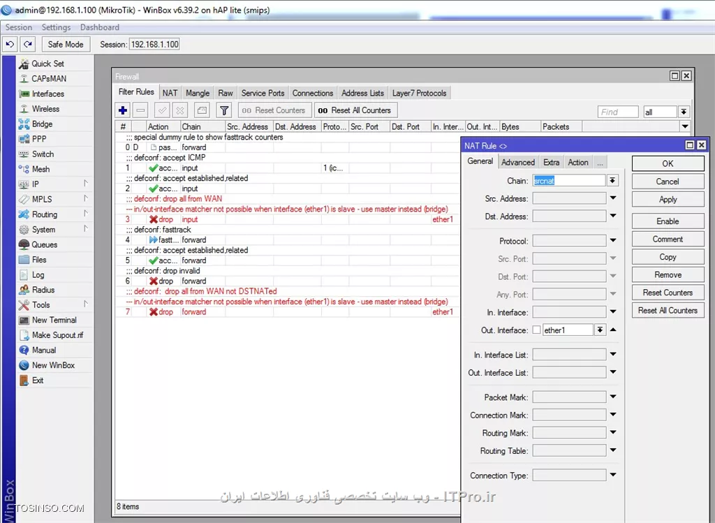

دوست عزیز باید بقیه تنظیماتتون هم مشخص باشه
از صفحه nat هم یک عکس بزارین...
توی قسمت منگل هم رولی نوشته شده؟

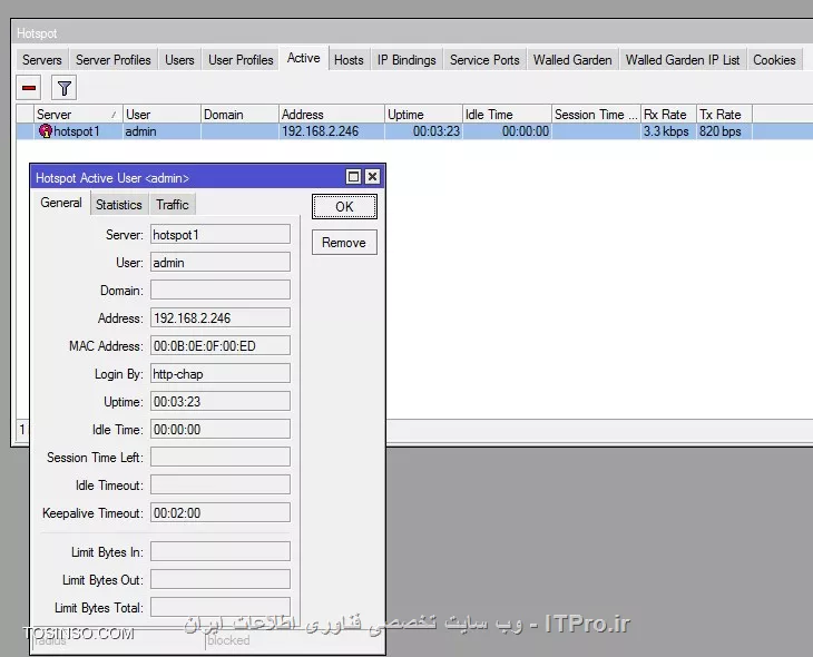

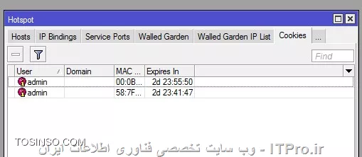

خب درسته
برای اینکه بقیه وصل بشن دوتا کار میتونید انجام بدین

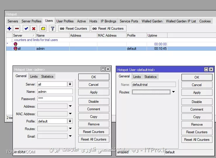

1- اینکه در هات اسپات وارد سربرگ users بشین و اونجا یوزر و پس جدید ادد کنید
2- اینکه همه از همون یوزر ادمین استفاده کنند که اصلا خوب نیست
برای اینکه همه از یوزر ادمین استفاده کنند توی هات اسپات وارد سربرگ user profile بشین و روی اون خطی که ساخته شده دوبار کلیک کنید و گزینه share user رو مثلا روی 10 بزارین تا 10 نفر همزمان با یوزر ادمین وصل بشن که گفتم خوب نیست
بهتر اینه که شما برای هر کسی یوزرو پس بزارین تا بتونید پهنای باند و حجمش رو محدود کنید

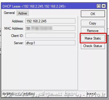

خب من تنظیمات رو برای گوشی و وایرلس گفتم برای lan نگفتم
اگر می خواین روی lan هم اینترنت رو داشته باشین بفرمائین که کابل lan رو به ether چند وصل کردین تا اون رو هم تنظیم کنیم

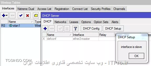

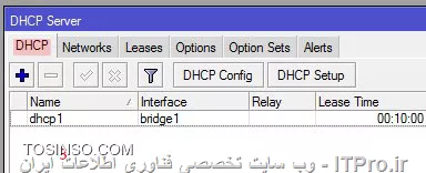

پاسخ در 1396/04/26 توسط
حق با شما بود فراموش کردم ریست کنم
بعد از ریست مجدد مراحل رو از سر گرفتم

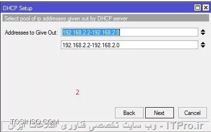

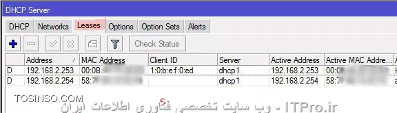

ولی در مرحله dhcp server که فرمودید اون آی پی رو تعریف کنم گیر کردم
||https://network.tosinso.com/files/get/90dedb19-31f4-4454-a509-ab1de79302cf||

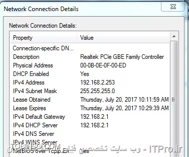

پاسخ در 1396/04/29 توسط
آی پی کارت شبکه اینه 192.168.2.253
متاسفانه فعلا لپتاپ دم دستم نیست
کابل رو بشه امروز برم جایی باز باشه یکی میخرم

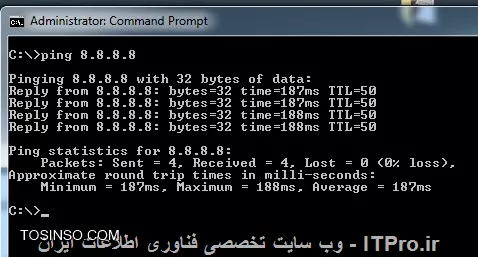

خواهش میکنم....

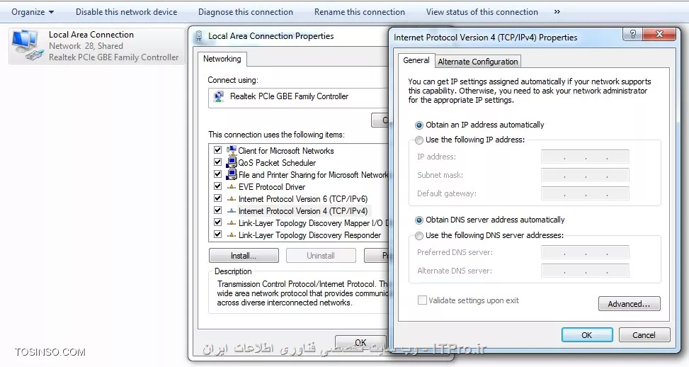

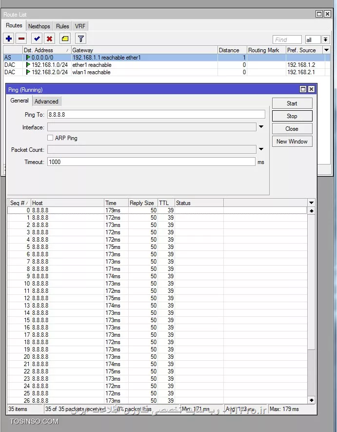

الان کارت شبکه چه ip گرفته؟
ping چی؟ ping 8.8.8.8 رو هم ندارین؟
دستگاه دیگه ندارین وصل کنید؟ لپتاپ مثلا؟
کابل رو هم عوض کنید...

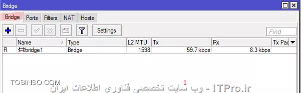

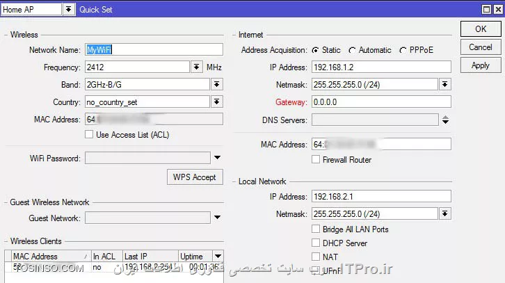

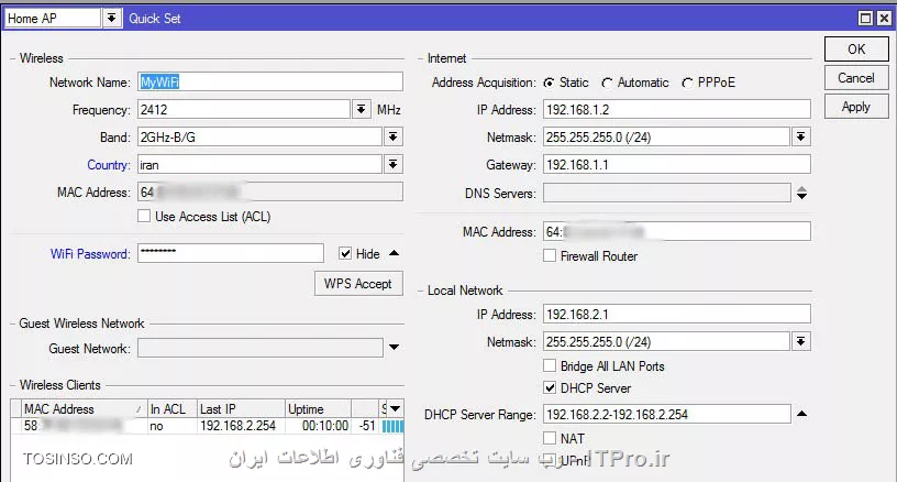

دوست عزیز عکس صفحه quick set رو نذارین چون من هیچ وقت با اون کار نمیکنم چون کلا تنظیمات رو هم بهم میریزه
یکبار دیگه گزینه بریج رو بزنید و هرچی در سربرگ اول و دوم هست همه رو پاک کنید
بعد وارد سربرگ اول بشین و + رو بزنید و توی صفحه ای که باز میشه فقط ok رو بزنید تا یک خط به نام bridge 1 اون زیر درست بشه
بعد وارد سربرگ دوم (ports) بشین و + رو بزنید و یک بار جلوی interface گزینه wlan1 رو انتخاب کنید و دوباره + رو بزنید و جلوی interface رو ether4 انتخاب کنید
و یک بار روتر رو reboot کنید
بعد از بالا اومدن ببینید کامپیوتر ip میگره از میکروتیک؟
ip کامیپوتر چی میشه؟

آها این خوبه که بشه برای هر نفر یه یوزر و پَسورد درست بکنم
که در نهایت هم همونجور که شما فرمودید حجم و پهنا رو کنترل کنم

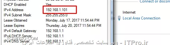

سلام و تشکر مجدد
همه مراحلی که فرمودید انجام شده، وای فای فعال است و گوشی هم متصل
اما نه اینترنت در وای فای وجود دارد و نه در کابل lan که به کامپیوتر متصل است (کلا اینترنت ندارم)
سلام و تشکر مجدد
||https://network.tosinso.com/files/get/a372c688-4a3a-4ca0-883c-c8682c3f97ac||
||https://network.tosinso.com/files/get/6ec35349-3f1a-4b86-a23e-3be4024da9cc||
geteway قرمز است مشکل از این نیست؟

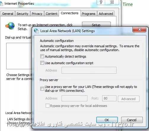

پاسخ در 1396/04/28 توسط

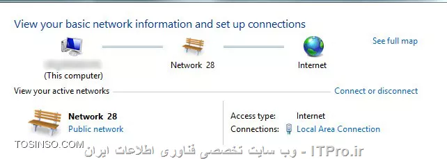

والا من الان این مشکل پیش اومده گوشیمو رو به کامپیوتر وصل میکنم (usb tethering) و بدون مشکل استفاده میکنم
قبلا چک کردم گزینه Proxy رو در مرورگرها

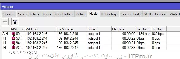

سلام عزیز
تا حالا هر کی هر چی گفته رو فراموش کن. بر توی firewall و قابلیت fasttrack رو غیر فعال کن و همون تنظیمات قبلی رو که انجام دادی رو apply کن و حالشو ببر.

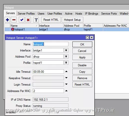

از گزینه ip روی hotspot کلیک کنید و در صفحه ای که باز میشه گزینه hotspot setup رو بزنید
در صفحه ای که باز میشه bridge1 رو انتخاب کنید و next رو بزنید و در صفحه ای که باز میشه دقت کنید گزینه masqurade network خورده باشه و next رو بزنید و صفحه بعد رو هم next کنید و در صفحه جدید که گزینه select certificate است گزینه none رو انتخاب کنید و next کنید . صفحه بعد رو هم next کنید و از صفحه جدید عکس بزارین....

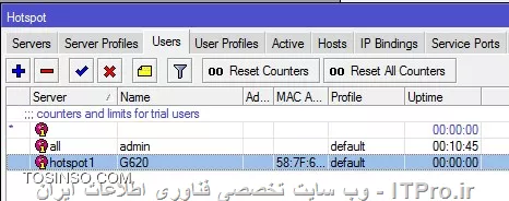

خب پس hotspot رو باز کنید و در سربرگ users گزینه + رو بزنید و یوزر و پس جدید در اونجا تعریف کنید
لازمه این گزینه ادد کردن یوزر رو با جزئیات توضیح بدم یا نه؟

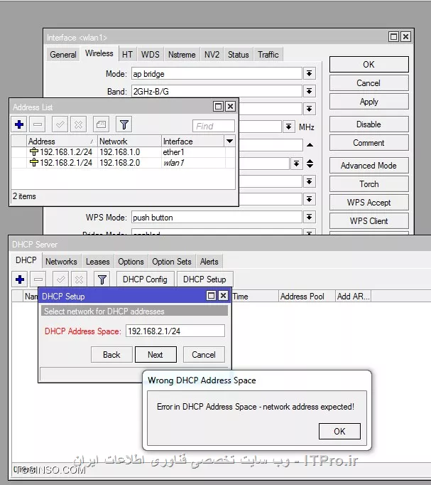

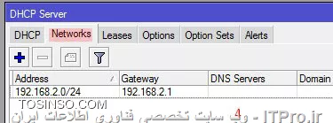

سلامت باشید

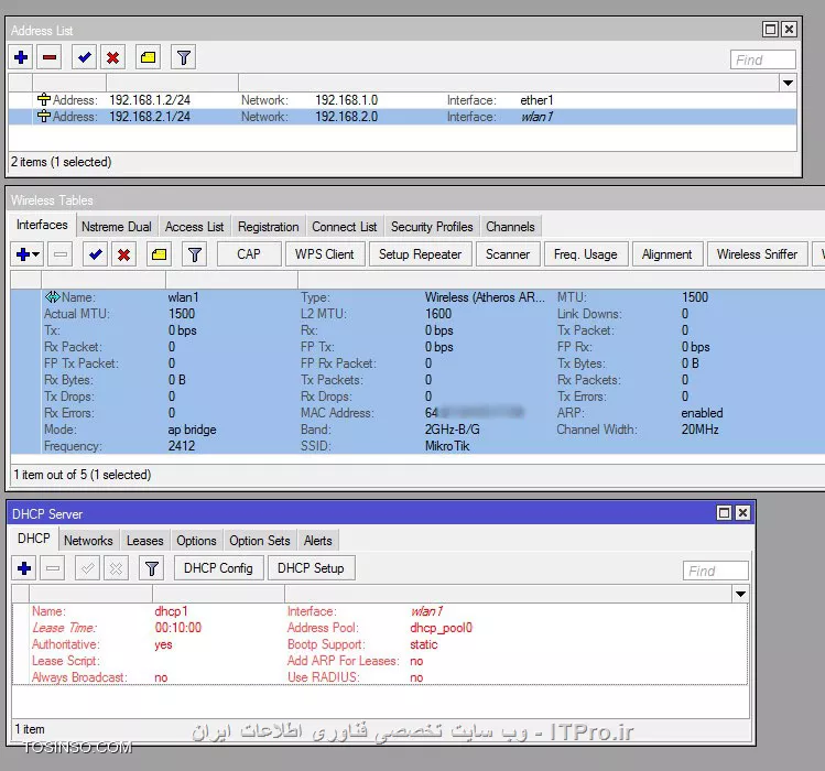

اون مراحل رو مجدد رفتم و تو این قسمت به مشکل خوردم
یعنی این آی پی رو وارد کردم 192.168.2.1 وبعد Getaway که این پنجره‌ها به ترتیب آمد
سلامت باشید
||https://network.tosinso.com/files/get/508b9deb-64e6-4f53-af74-e31606e43cd2||
||https://network.tosinso.com/files/get/2f045b92-ff6b-4716-8bf6-b91d9792e608||
||https://network.tosinso.com/files/get/32d4f04b-8761-47f6-8b42-b730f15f25e2||

این آی پی که الان باهاش اینترنت وصل هستم
پاسخ در 1396/04/27 توسط
رسول جان دم شما گرم
حل شد
الان اینترنت هم در کابل و هم در وایرلس موجوده
بنده یک کامپیوتر دارم که قراره با همین کابل وصل بشه که شده
و حدود 6 موبایل قراره با به وایرلس وصل بشن
محدود حجم و پهنا برای کابل نمیخوام باشه
فقط برای گوشی‌ها آیا امکانش هست برای هر دستگاه موبایل جدا حجم و پهنا تعریف کنم قبلا هم سوال کردم امکان محدودیت روی مک آدرس هست!؟
ممنون ازت

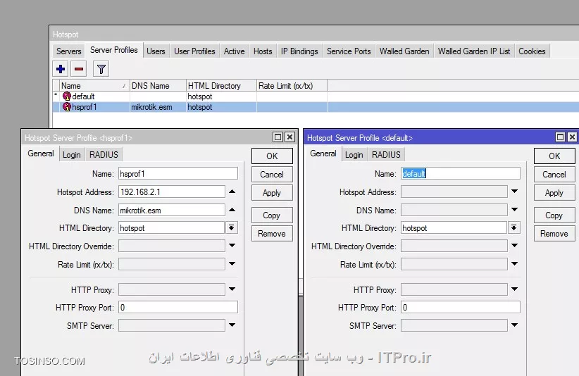

کار ساده ای است
توی همین عکسی گذاشتین اگر دقت کنید وسط یک مستطیل دارین به نام Rate Limit (rx/tx) اون رو باید اینجوری پر کنید
مثلا برای محدودیت پهنای باند 256 کیلو اینجوری وارد میکنید
<c#>
256k
<c#>
البته این عکسی که گذاشتین مربوط به پروفایل default است . پیشنهاد میکنم گزینه+ رو بزنید و یک پروفایل جدید بسازین و مثلا اسمش رو بزارین 256 کیلو بعد اون محدودیتی که در بالا گفتم رو روش اعمال کنید
دقت کنید در زمانی که دارین یوزر و پس ادد میکنید زیر یوزرو پس یک گزینه پروفایل دارین که اگر میخواین پهنای باند اون یوزر رو محدود کنید همون پروفایلی که ساختین رو برای یوزر انتخاب کنید
نمیدونم تونستم منظورم رو برسونم یا نه؟

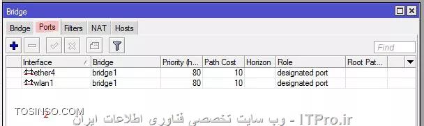

کم کم راه میفتین
خب برای اینکه ether4 هم اینترنت داشته باشه
اول از سمت چپ روی Bridge کلیک کنید در صحفه ای که میاد در همون سربرگ اول + رو بزنید و صحفه ای که میاد به هیچی دست نزنید و فقط ok کنید بعد به سربرگ دوم یعنی ports برین و + رو برنید از صفحه ای که باز میشه توی مستطیل اولی wlan1 رو انتخاب کنید و ok کنید و دوباره + رو بزنید و اینبار در مستطیل اول ether4 رو انتخاب و ok کنید . یک عکس از همین صفحه port بزارین بد نیست
بعد ip رو بزنید و روی dhcp server کلیک کنید و در صفحه ای که میاد همون سربرگ اول روی خطی که اون زیر ساخته شده که اسمش dhcp1 است دوبار کلیک کنید و در صفحه ای که باز میشه مستطیل دوم که اسمش interface است جلوش یک فلش به سمت پائین است . روی فلش کلیک کنید و bridge1 رو انتخاب کنید و ok کنید
اگر تنظیمات رو درست انجام داده باشین حالا روی ether4 هم باید اینترنت رو داشته باشین
البته روی کلاینت قسمت ip کارت شبکه باید روی obtine ip.... باشه تا اتوماتیک از میکروتیک ip و اینترنت رو بگیره

الان توی عکسها متوجه یک نکته شدم
winbox رو باز کنید و از ip گزینه dhcp server رو بزنید و به سربرگ دوم یعنی network برین
و روی رولی که اون جا ساخته شده 2با کلیک کنید و در صفحه ای که باز میشه در مستطیل چهارم جلو dns servers این ip رو وارد کنید: 217.218.155.155
و okکنید
بعد روتر رو خاموش و روشن کنید
و دوباره تست کنید

خب حالا از گزینه ipرو بزنید و firewall رو انتخاب کنید و برین به سربرگ nat
+ رو بزنید و در سربرگ اول chain رو روی srcnat بزارین و مستطیل src address رو اینجوری پر کنید
192.168.2.0/24
و بعد روی سربرگ Action کلیک کنید و از مستطیل جلوی actionگزینه masquerade رو انتخاب کنید و ok کنید
اگر تنظیمات رو درست انجام داده باشین الان وقتی با گوشی به وایرلس mikrotik وصل بشین باید اینترنت رو داشته باشین
حالا ازین جا به بعد میریم سراغ محدود کردن پهنای باند
شما فقط میخواین پهنای باند رو محدود کنید یا حجم دانلود رو هم میخواین محدود کنید؟

وقتی کابل به سیستم وصل است
از صفحه بریج سربرگ دوم یک عکس بزارین و از dhcp هم عکس بزارین از سربرگ leases ....
با گوشی به وایرلس mikrotik وصل میشین ، مشکلی ندارین؟

امتحان کنید ببینید مشکلی ایجاد میکنه ؟
queues رو حذف نکنید اول disable کنید ببینید مشکلی نداره یا مشکلی پیش نمیاره؟

خب عکس درست رو گذاشتین
بهتر شد
ببخشید توی صفحه آخر آدرس رو اینجوری بزنید
192.168.2.1
وارد کنید و عدد 24 آخر رو بردارین و برین جلو و عکس بزارین

یادم رفت که روتر رو اینترنت دار کنیم
خب برای اینکه روتر رو اینترنت دار کنیم . باید این مراحل رو انجام بدین
از گزینه ip روی routes رو کلیک کنید و + رو بزنید و در صفحه ای که باز میشه dst. address و gateway رو اینجوری پر کنید
dst.address 0.0.0.0/0
gateway 192.168.1.1
به بقیه موارد کاری نداشته باشین و ok کنید
الان اینترنت رو باید داشته باشین
برای اطمینان از گزینه tools روی ping کلیک کرده و در مستطیل اول 8.8.8.8 رو وارد کنید و استارت رو بزنید و عکس بزارین
الان باید با گوشی که وصل میشین اینترنت رو داشته باشین...

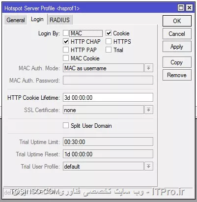

با یه گوشی اول به هات اسپات وصل شدم (یوزر و پسورد رو قبول کرد و وارد اینترنت شد)
بعد با کامپیوتر یکم بازی در در اورد ولی در نهایت وارد اینترنت شد ولی گوشی دوم نتونستم و ایراد میگیره

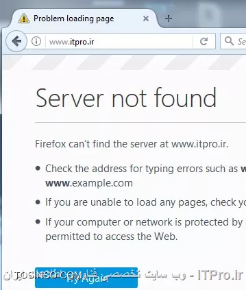

رسول جان همچنان اینترنت کابل مشکل داره!
واقعا شرمنده شما هستم که انقدر وقت گذاشتید (صبورانه)
من خودم هم گیج شدم الان اینترنت وایرلس فعاله با کابل هم ظاهرا وصله ولی پوچه هیچ نیست
اون دوتا دستگاه هم که نشون میده مک آدرس اولی همش یجوریه همش صفره! این طبیعیه!؟
کامپیوتر هم میگه به اینترنت وصلم ولی نیستم!؟
با چندتا مرورگری که دارم هم چک کردم فایرفاکس، اینترنت اکسپلورر، کروم
||https://network.tosinso.com/files/get/2d03db9b-6359-4d4c-a79b-ec873d9cd6d1||
رسول جان ممنون
مراحل رو رفتم تا این قسمت (آخرین تصویر)

الان دوتا دستگاه وصل شدن و ip گرفتن
هیچ کدوم با کابل نیست؟
مطمئن هستین کابل یا کارت شبکه دستگاه مشکلی نداره؟
کارت شبکه سیستم رو از داخل device manager یکبار پاک کنید و دوباره نصب کنید...
آخه الان هر دو پورت wlan و ether 4 دارن از یک جا ip میگیرن نمیشه که یکی درست کار کنه و دیگری مشکل داشته باشه....

نه ساختش رو مشکل نداشتم فقط محدود کردن پهنا و حجم در کدوم قسمت هست!؟
و اینکه امکان محدودیت زمانی هم وجود داره؟
||https://network.tosinso.com/files/get/8b8baeb7-958b-4222-ac8e-49a356295e4e||
الان برای یک گوشی با مک آدرس خودش یوزر ساختم و بدون مشکل تونستم به اینترنت متصل بشم
پاسخ در 1396/05/04 توسط
بله با این روش مشکلی نداره اما این فقط محدودیت پهنای باند رو ایجاد میکنه و نمیتونه محدودیت حجم بزاره شما برای اینکه محدودیت پهنای باند و حجم بزارین باید هات اسپات رو روی میکروتیک راه بندازین
اینجوری هم میتونید محدودیت حجم بزارین هم محدودیت پهنای باند

اگر میخواین امنیت بیشتری داشته باشین تیک کوکی رو بردارین

||https://network.tosinso.com/files/get/e17dd4e1-4dc9-4f3e-9622-e5f94fd19b87||
همه کارهایی که فرمودید تا این جا...

خب یک کابل شبکه بردارین و به ether4 روتر میکروتیک بزنید و سر دیگه کابل رو به یک کامپیوتر یا لپتاپ بزنید تا تنظیمش کنیم
اول از همه مودم رو با کابل به ether1 روتر میکروتیک وصل کنید
وارد کنسول مودم بشین و برین به قسمت وایرلس و کلا وایرلس مودم رو غیرفعال کنید
بعد با نرم افزار winbox از روی کامپیوتر یا لپتاپ، کنسول روتر رو باز کنید
بعد از گزینه ip روی address کلیک کنید و گزینه + رو بزنید و توی مستطیل اول ip رو به صورت زیر وارد کنید
192.168.1.2/24
و از گزینه آخر ether1 رو انتخاب کنید و ok کنید
دوباره کلید + رو بزنید و اینبار مستطیل اول رو اینجوری پر کنید
192.168.2.1/24
و از مستطیل آخر گزینه wlan رو انتخاب کنید
(اگر گزینه wlan نداره یا غیر فعال است قبل از عملیات بالا . روی قسمت سمت چپ winbox بالای ip گزینه wireless رو انتخاب کنید و در قسمت interface روی اون خطی که در زیر کمرنگ است راست کلیک کرده و گزینه enable رو انتخاب کنید و دوباره به قسمت address برگردین و عملیات بالا رو انجام بدین یعنی مسطتیل آخر رو روی wlan بزارین)
تا اینجا مشکلی نیست؟
عذر می خوان اینجوری میگم اما لطفا تنظیم اضافه ای انجام ندین چون اگر به مشکل بخورین من نمی فهمم مشکل از تنظیمات من بوده یا کارهایی که خودتون انجام دادین
خب
در عکسهایی که گذاشتین شماره 1 درست است اما در شماره دو دوتا مستطیل بالا و پائین دارین که جلو هر کدوم 2تا مثلث به سمت بالا و پائین هست
مثلث بالایی جلوی مستطیل پائینی رو بزنید تا مستطیل پائینی کاملا حذف بشه و فقط یک مستطیل بمونه و داخل اون مستطیل ipها رو اینجوری وارد کنید
192.168.2.2-192.168.2.254
بعد از زدن کلید next وارد صفحه بعد میشین که دوتا مستطیل داره
در بالایی ip 192.168.1.1 رو وارد کنید و در زیری 217.218.155.155 رو وارد کنید
بعد next رو بزنید و تا آخر هر چی صفحه اومد فقط next رو بزنید تا تمام بشه
بعد از پایان از همون صفحه dhcp srver یک عکس بزارین
دوست عزیز خب الان همه چی درسته
چون دستگاه شما اینترنت داره و ip هم گرفته
مشکل از بروزر شما است
با همه بروزرها تست کردین اینترنت اکسپلورر و موزیلا .....
احتمال زیاد در قسمت پروکسی چیزی ست کردین
به تنظیمات پروکسی برین و درستش کنید
||https://network.tosinso.com/files/get/880ceaf8-573f-451c-9911-32708ec45f91||
این عکس رو الان گذاشتم شاید به کار بیاد

خب اینجا توی این مستطیل خالی عدد 192.168.1.1 رو وارد کن و بعد فلش سمت پائین رو بزن و در مستطیل زیری عدد 217.218.155.155 رو وارد کن .و next بزنید و در صفحه جدید یک دومین باید وارد کنید پیشنهاد میکنم اینجوری وارد کنید
mikrotik.esm sherkat.ir
و next بزنید وفکر می کنم یک ضفحه یوزر و پس میاد که یوزر بزارین admin باشه و براش یک پسورد بزارین و next بزنید که فکر می کنم تمام بشه
یک عکس بزارین
و ببینید با یوزر admin می تونید وصل بشین؟

مشکل همون بود که عرض کردن شما dns server رو درست کنید، مشکل حل میشه
چون کامپیوتر نتونسته dns بگیره نمیتونه اسم سایت رو ترجمه کنه و سایت رو باز کنه
دوست عزیز در dhcp الان یک خط کم رنگ است
ظاهرا هنوز تنظیمات قدیمی روی روتر مونده و نمیشه تنظیمات جدید رو انجام داد...
روتر رو ریست نکردین؟
ببخشید من تنظیماتی که از اول شروع کردم به گفتن برای یک روتر نو و خام بوده
لطفا اگر مشکلی ندارین روتر رو ریست کنید (پشت روتر یک کلید خیلی کوچیک هست که توی یک سوراخ است مثل مودم اون رو با سوزن فشار بدین و چند ثانیه نگه دارین تا ریست بشه)
بعد دوباره تنظیمات رو از اول شروع کنید و باز اول که با winbox وارد روتر میشین یک پیغام میاد که گزینه remove.... رو بزنید و از اول همه تنظیمات رو اونجوری که گفتم شروع کنید....
تشکر اینترنت گوشی متصل شد (وای فای) اما lan نه مشکل داره هنوز

از اول و ست کردن ip و اینترنت دار کردن میکروتیک
اگر تنظیم خاصی روی میکروتیک ندارین روتر رو ریست کنید و وقتی بالا اومد گزینه remove.... رو انتخاب کنید و ابتدا شروع به ست کردن ip اینترفیسهای میکروتیک کنید
ipمودم شما چند است؟

عزیزجان انجام شد
فقط با مک آدرس میتونم وارد winbox بشم
آی پی نمیده دفعات قبل هم همینجور بود
عزیزجان برای تغییر نکردن آی پی ها باید این گزینه رو تک تک برای آی‌پی‌ها استفاده بکنم!؟
||https://network.tosinso.com/files/get/1a468eab-a9d9-40ad-b9ef-a55f0cf49b2f||

مشکل رو متوجه شدم
ببخشید اشکال از من بود
بعد از اینکه dhcp setup رو زدین و wlan رو انتخاب کردین و next که زدین، مستطیل dhcp address space رو باید اینجوری بزنید
192.168.2.0/24
وارد کنید وبقیه مسیر رو ادامه بدین تا جایی که عرض کردم
من راحتم و آخرای آموزش است چیزی نمونده
ممنون rasool1 جان
تا این مرحله انجام شد
ممنون rasool1 جان
||https://network.tosinso.com/files/get/02572ba2-e1fd-4890-8333-37840ea31171||
