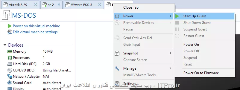

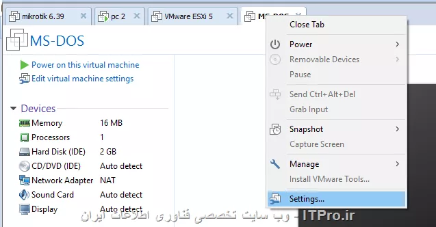

حالا click right  کن
||https://network.tosinso.com/files/get/0250cd43-cd79-405c-bd2a-065b9d4e105d||
start up Guest  رو select  کن
حالا روشن میشه و شروع به نصب

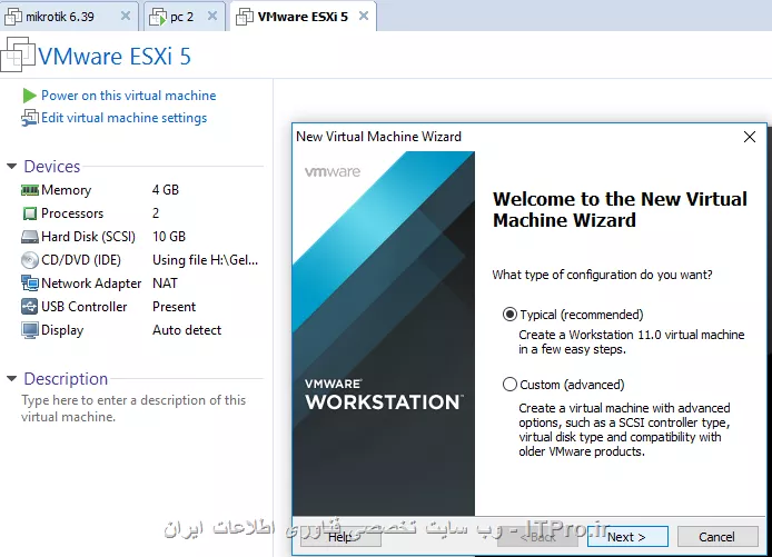

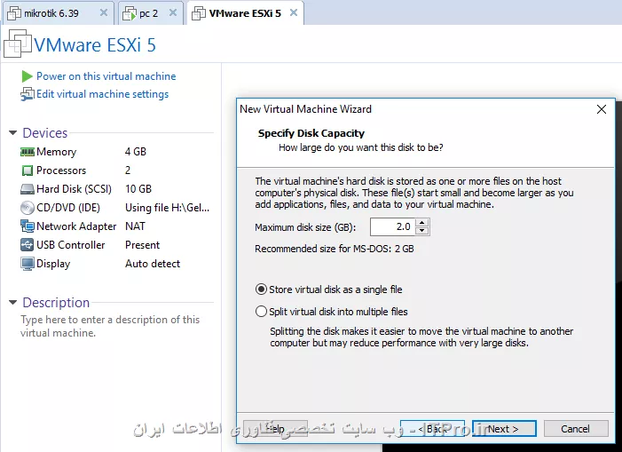

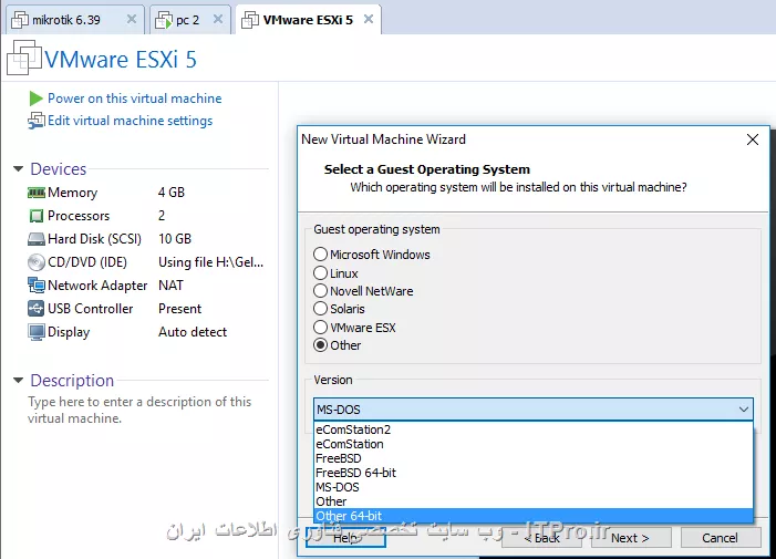

شرکت vmware ی نرم افزار اراعه دادن برای اینکه ما بتونیم خیلی سیستم عامل ها رو روش نصب کنیم و همون کاری رو که میشه روی سخت افزار انجام داد توی محیط vmware میشه اینکارو کرد
برای نصب سیستم عامل میکروتیک شما میری از سایت خود میکروتیک که آدرسش رو براتون گفتن توی قسمت x86 دانلود میکنی فایل iso رو و میایی نصبش میکنی
حالا مراحل ایجادش رو برات میگم
بعد از نصب vmware
اینکارارو انجام بده

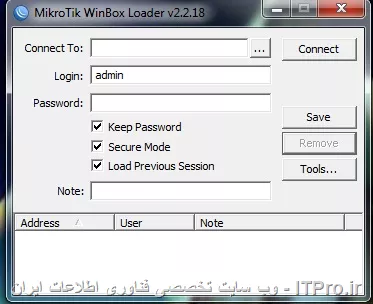

winbox رو هم روی ویندوز 7 نصب کردم ولی نمیدونم چی وارد کنم که connect بشه!!!

در واقع شما روی software wmware نصبش میکنی

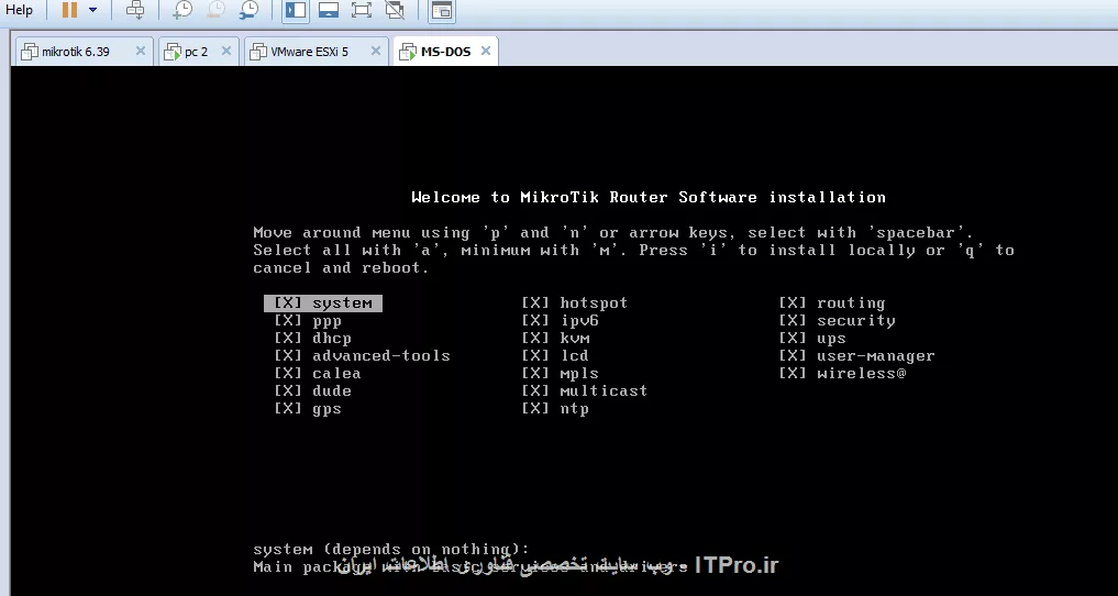

بعد از اینکه روشن کردی این صفحه مشکی میاد و a رو بزن و بعد از select شدن همه i v رو بزن که بره واسه install
یادت باشه توش click کنی

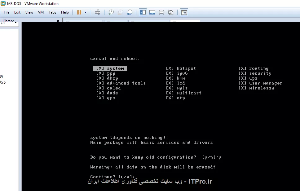

||https://network.tosinso.com/files/get/35b8a538-e56a-4c68-895b-526c7e1ea1e2||
حالا کلمه ی  y  رو بزن
||https://network.tosinso.com/files/get/1116558e-be5a-434b-bd4f-70cc2601b656||
 enter  رو میزنی میره واسه  reboot
 ی صفحه که باز شد  q  رو بزن

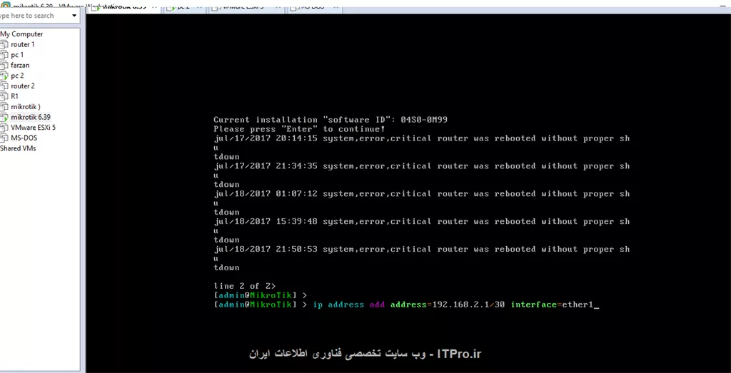

حالا ی username  ازت میخواد   میزنی  admin
و  password  هیچی  Enter  کن
بعدا میتونی به  user admin
بسورد بدی
حالا باید اول به کارت شبکش  ip  بدی و بتونی   با winbox  بهش وصل شی

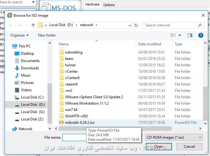

سلام میشه فایلx.86) ISO )رو از سایت خود میکروتیک دانلود کنی و بعد از اینکه ی virtual machine ایجاد کردی توی نرم افزار vm.ware فایل ISO رو براش معرفی کنی و شروع به نصبش کنی
راهنمایی خواستی واسه نصبش میتونی سرچ کنی یا باز ببرسی که راحته
winbox هم ی فایل exe هس رابط گرافیکی برای میکروتیک هست
download cd image
