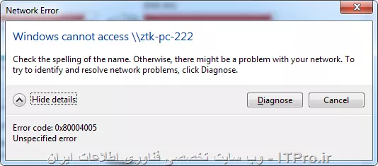

این پیام خطا
بنظرم بایدد داخل فایروال میکروتیک یه چیزی باشه اما چیزی نزدم به جز همون موارد بالا
پاسخ در 1396/05/01 توسط
چه پیغامی به شما میده زمانی که قصد دارید به share ها متصل بشید؟
