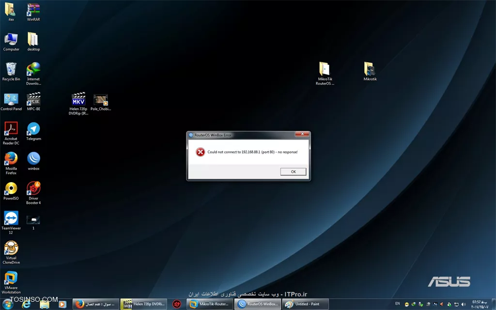

روتر کامل بالا اومده و روی صفحه login ایستاده؟
کارت شبکه vitual box فعال است؟
توی قسمت neighbors هم نمیاره؟ حتی مک آدرسش رو؟
پاسخ در 1396/05/01 توسط

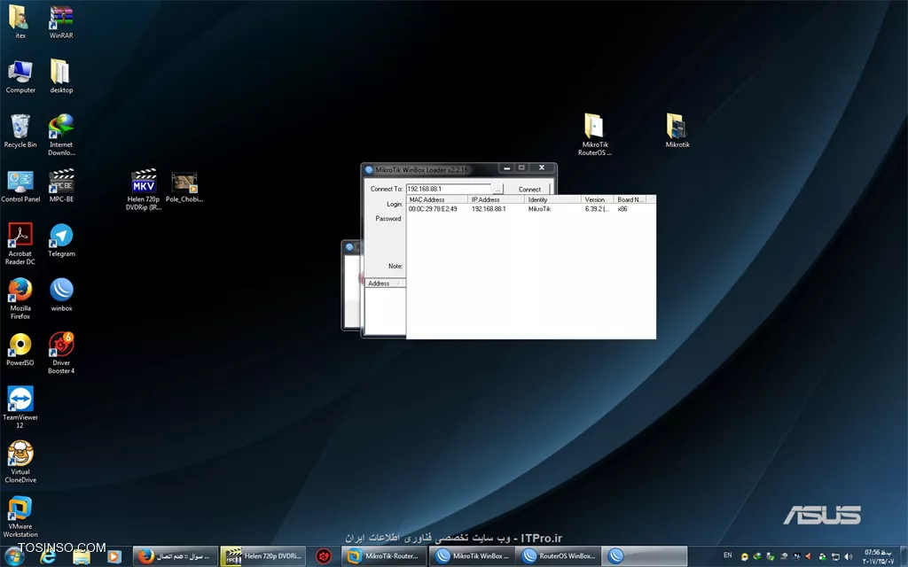

روتر کاملا بالا اومده admin که میزنم صفحه بعدی میاد
اینم تایپ میکنم interface ethernet reset-mac-address
interface ethernet reset-amc-address
بعدش که winbox رو اجرا میکنم فقط دو تا آی پی میاره یکی 192.168.88.1 و 0.0.0.0 به هیچ کدومشم وصل نمیشه - این در حالیه که تا چند روز قبل روزی ده مرتبه وصل مشید حتی ویندوز عوض کردم تنظیمات ریست کردم همه نسخه هارو عوض کردم بازم نشد

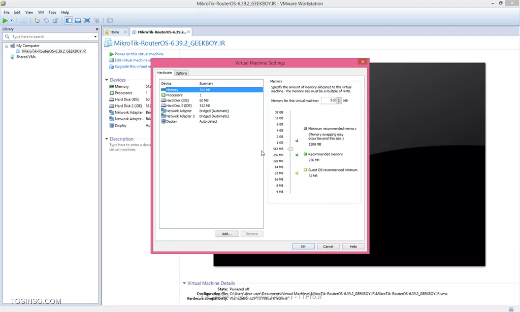

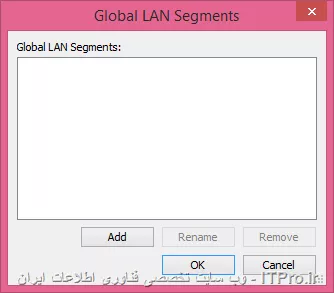

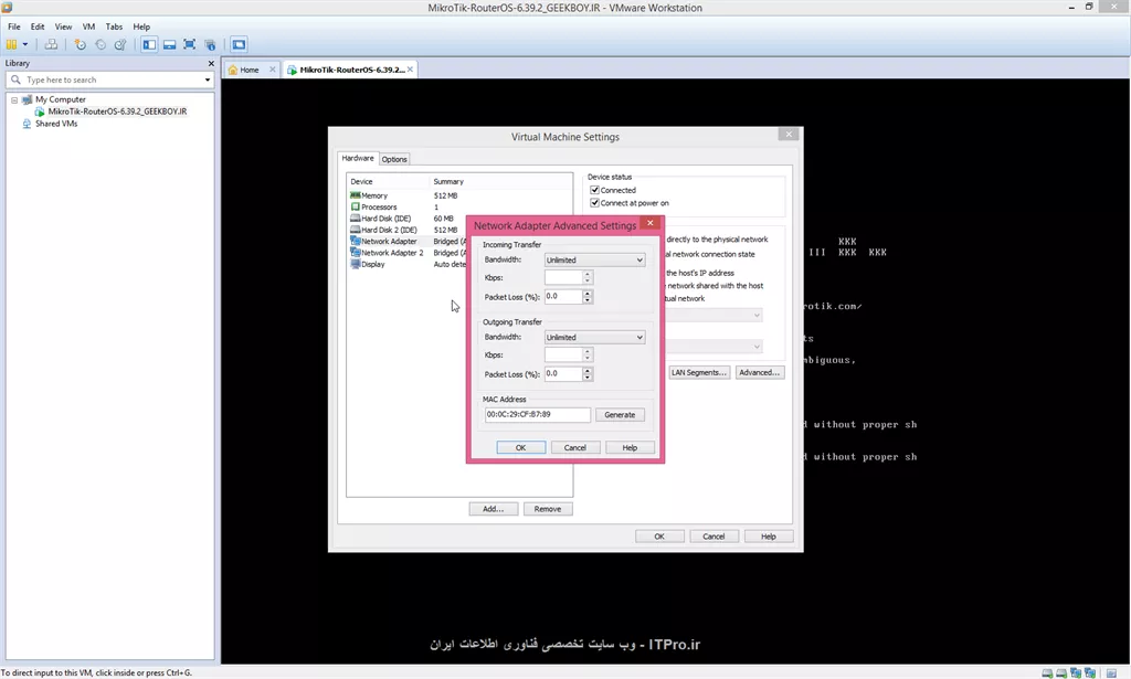

تنظیمات کارت شبکه توی vm رو نگذاشتین (عکسی که گذاشتین تنظیمات کلی است ، نه تنظیمات کارت شبکه)
برای dhcp هم از سربرگ دوم عکس بزارین؟

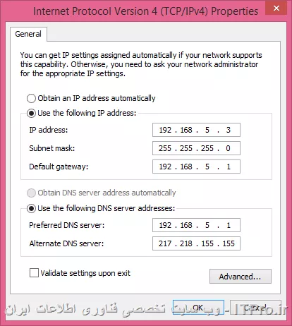

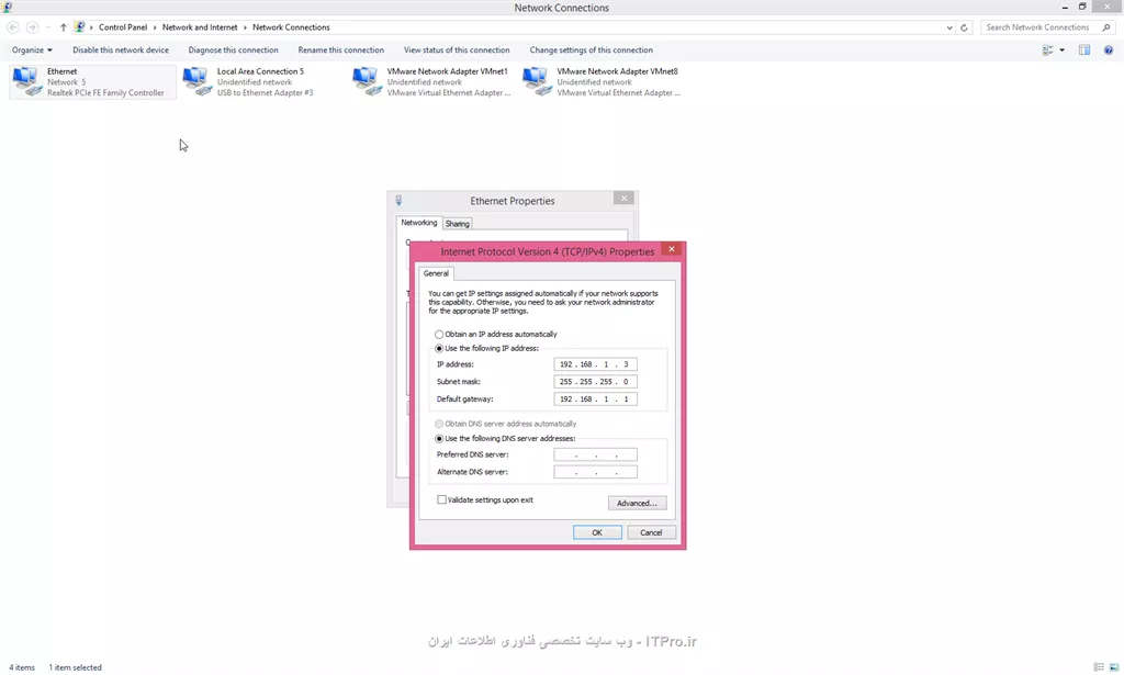

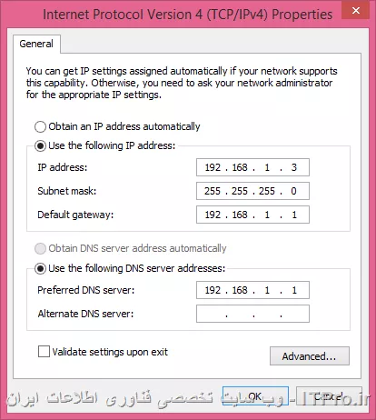

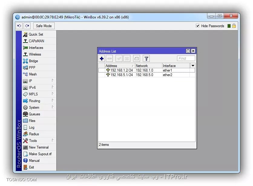

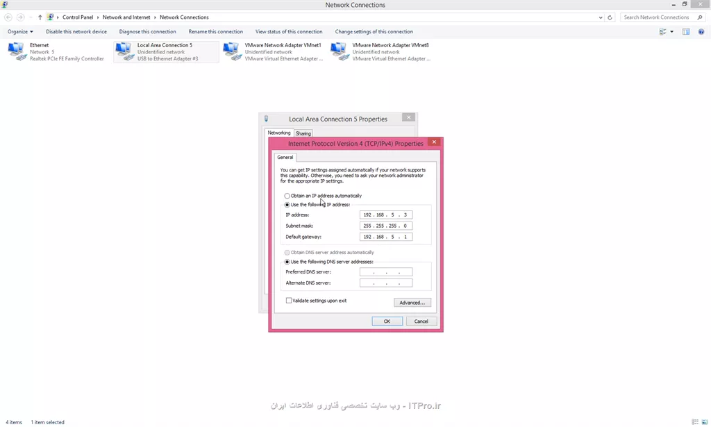

راستی یادم رفت بگم روی کارت شبکه های ویندوز هم ipبزارین

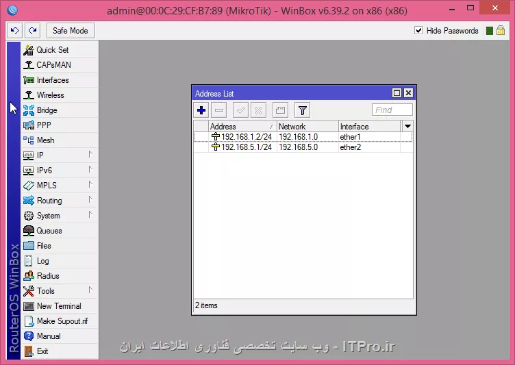

روی کارت شبکه ای که از اول روی سیستم بوده ip 192.168.1.3 وگتوی رو 192.168.1.1 بزارین
روی کارت شبکه جدید هم ip192.168.5.3 و گتوی 192.168.5.1 رو بزارین
رنج شبکه شما 192.168.5.0 است و من حواسم نبود به شما عرض کردم 192.168.2.2 رو بزارین اما اشتباه کردم . شما باید روی اکسس پوینت ip 192.168.5.2 رو بزارین....

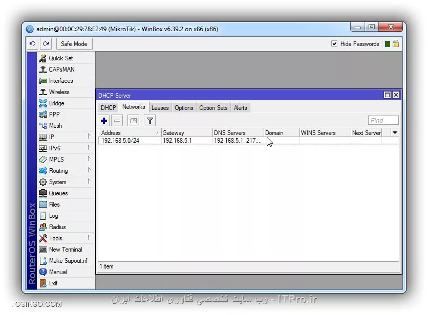

خب اینجوری درست شد

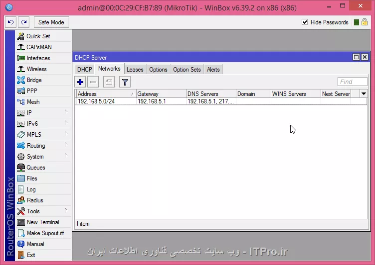

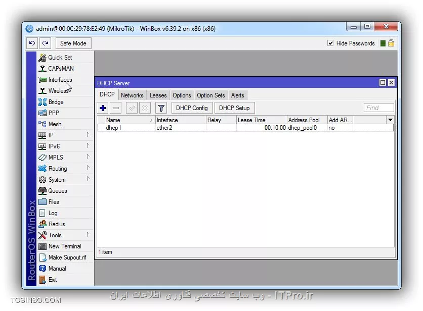

حالا از گزینه ip روی dhcp sever کلیک کنید گزینه dhcp setup رو بزنید در صفحه ای که میاد ether2 رو انتخاب کنید next رو بزنید و در صفحه جدید ip رو اینجوری وارد کنید
192.168.5.0/24
و next رو بزنید و در صفحه جدید ip رو اینجوری وارد کنید
192.168.5.1
و next رو بزنید و از صفحه جدید که میاد عکس بزارین

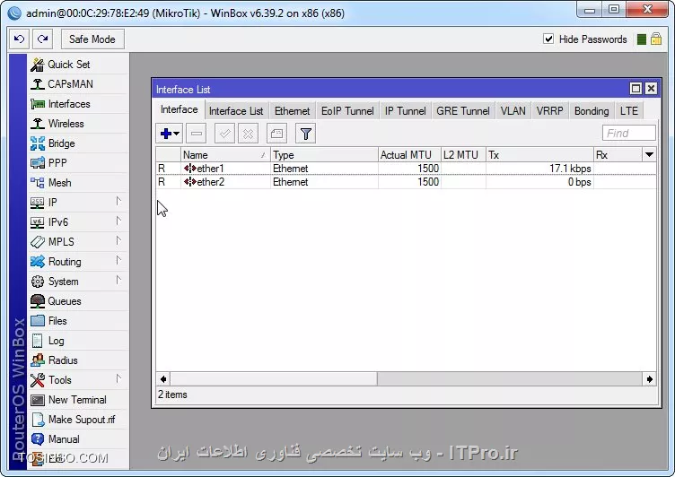

تو خط دوم یه لحظه مقدار rx عوض میشه باز دوباره صفر میشه

می تونید برای کارت شبکه هاش ipتعریف کنید یا نه؟

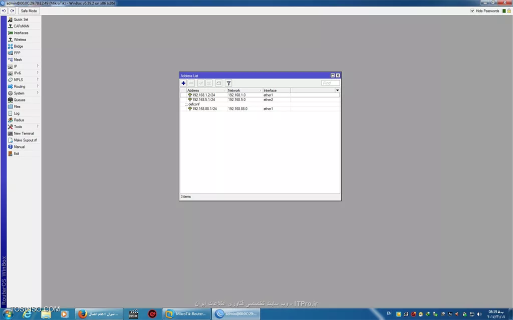

دوست عزیز داخل وین باکس از گزینه system گزینه reset configuration رو بزنید کلا ریست میشه و در زمانی که روتر دوباره بالا اومد یک پیغام داره که گزینه remove..... رو بزنید تا همه چی پاک بشه...
پاسخ در 1396/05/09 توسط
توی عکس مشخص نیست
ببینید زمانی که دارین روی کیس 1فایلی رو دانلود میکنید در قسمت rx و tx عدد میندازه؟
الان روی صفر هستند...
پاسخ در 1396/05/15 توسط

شما دارین روی ip روتر کلیک میکنید . روی مک آدرسش کلیک کنید

ip هایی که عرض کردم رو ست کردین؟
روی کارت شبکه و اکسس پوینت؟

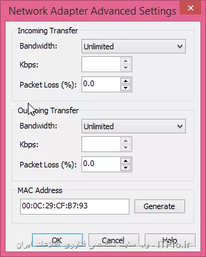

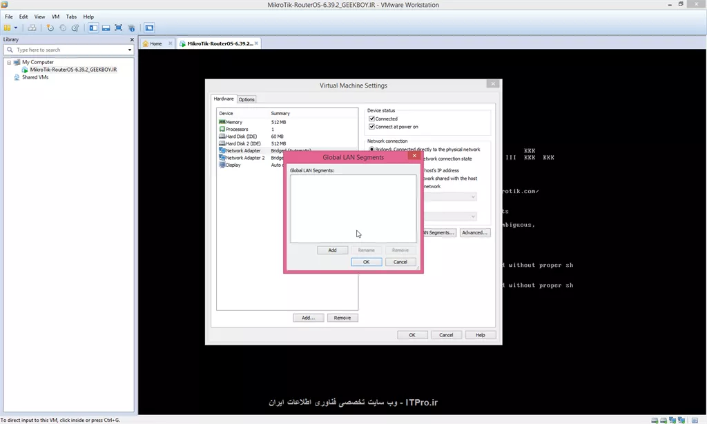

از تنظیمات کارت شبکه vm گزینه lan سگمنت و advance هم عکس بزارین

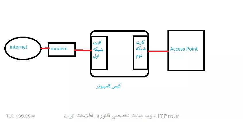

قصد شما اینه که اینترنت از مودم بیاد و بره توی میکروتیک و اونجا مدیریت بشه و یوزر تعریف بشه و بعد بره سمت اکسس پوینت و یوزرها .درسته؟
مودم شما به بیشتر از همون یک پورت هم نیاز نداره و همون یک پورت شبکه رو هم وصل کنید به کارت شبکه ای که از اول روی کیس بود
نقشه شبکه و محل قرارگیری قطعات اینجوری میشه که براتون کشیدم
نقشه شبکه

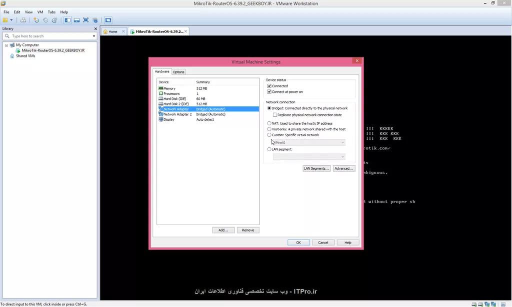

شما لطف دارید - انجام دادم اینم عکس
پاسخ در 1396/05/19 توسط
چون nat کردین نمیاد
هر وقت خواستین وصل بشین تنظیم رو بزارین روی host only وصل بشین و تنظیم کنید و دوباره بزارین روی nat
الان قبل از ریبوت هم اگر به وایرلس وصل بشین اینترنت ندارین؟

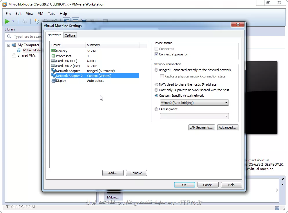

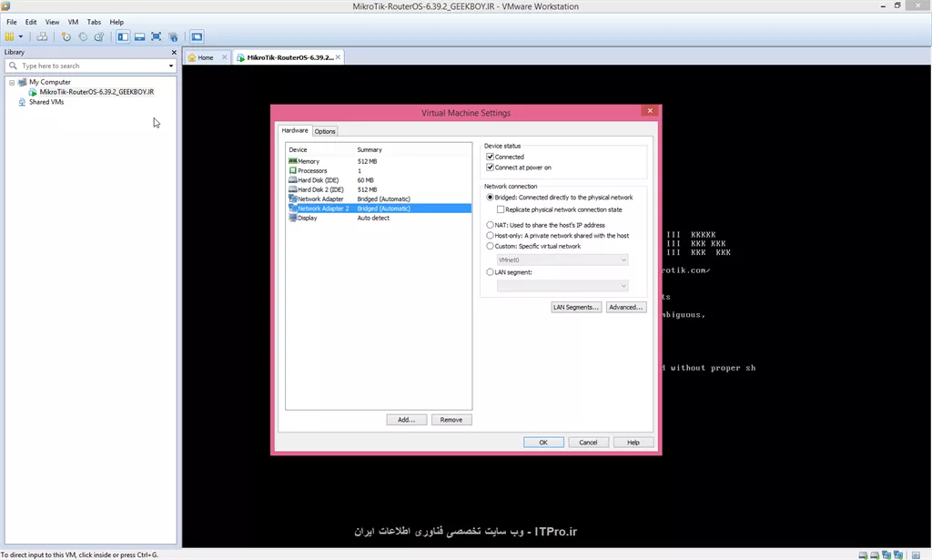

توی vm هر دو کارت شبکه رو از bridge در بیارین و بزارین روی گزینه nat که زیرش است
بعد روتر رو یک بار ریبوت کنید و ببینید از اکسس پوینت ip میگیره یا نه؟

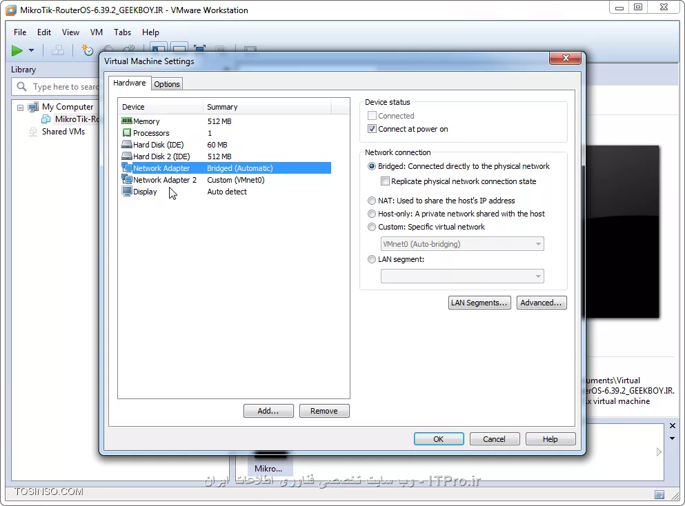

تنظیمات کارت شبکه ی ماشین مجازی(میکروتیک)رو در چه حالتی قرار دادید؟
کارت شبکه اول رو روی بریج بزارین
و کارت شبکه دوم رو روی host only
توی dhcp server از سربرگ دوم هم عکس بزارین (سربرگ network)
یک بار چک کنید تمامی تنظیمات درست انجام شده باشه

با وین باکس که میخوام connect شم مک آدرس نمیاد که بخوام وصل شم

گزینه ip و بعد dhcp server رو داخل میکروتیک بزنید و از سربرگ دوم یک عکس بگیرین

یک بار ip رو تغییر بدین ببینید درست میشه؟
نوع کارت شبکه روی host only است؟
پاسخ در 1396/05/02 توسط
دوتا کارت شبکه ساختم یکی رو bridge یکی رو custom vmnet0

اونی که بریج گذاشتین رو روی host only بزارین ببینید مشکل حل میشه

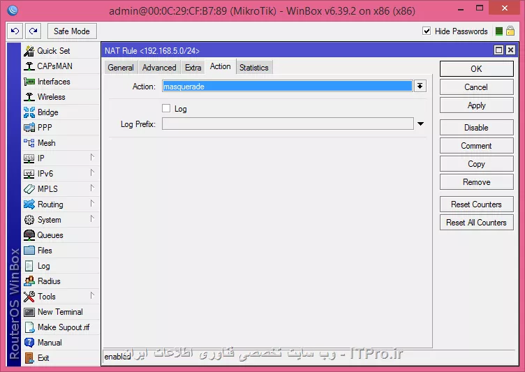

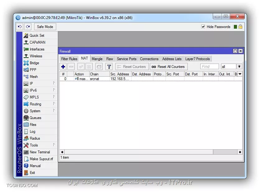

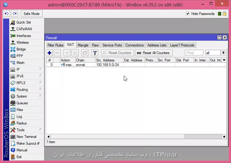

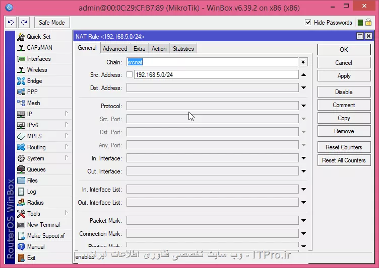

بعداز گزینهip وارد firewall بشین و nat رو بزنید و گزینه + رو بزنید
chainرو روی srcnat بزارین
و مستطیل جلو src .address رو اینجوری پر کنید
192.168.5.0/24
بعد وارد سربرگ action بشین و مستطیل اول رو روی masqurade بزارین و ok کنید
از nat هم عکس بزارین
دوست عزیز در خط سوم عکسی که گذاشتین یک ip است که نشون میده روتر شما روش تنظیماتی وجود داره
مطمئن هستین این میکروتیکی که دارین کار میکنید خام است و تنظیمی روش نیست؟

مرسی آقا رسول گذاشتم رو host وصل شد - قبل از ریبوت یه بار خواستم وصل شم وصل نمیشد - ریبوت کردم - بعد از ریبوت باید وصل شم ؟

آره با مک آدرس هم باز نمیشه - من فایل روتر os رو گرفتم و روی ماشین مجازی آوردمش بعد کارت شبکه رو remove کردم و دوتا کارت شبکه دیگه ساختم یکی bridge و دیگری vmnet بعد که اجرا کردم صفحه login ادمین زدم و پسورد هم خالی - مرحله بعد interface ethernet reset-mac-address بعد 0 و دوباره interface ethernet reset-mac-address و این بار 1 بعد این مرحله winboxباز کردم و در لیست مک آدرساش که جلوش آی پی نوشته شده یکی 192.168.88.1 و دیگری 0.0.0.0 به هیچ کدومشم وصل نمیشه

بعد از نصب کارت شبکه دوم توی تنظیمات کارت شبکه vm باید کارت شبکه دوم رو هم به میکروتیک بریج کنید...( از host only تغییر بدین به بریج)
انجام شد خبرم کنید
پاسخ در 1396/05/18 توسط
بله برای کیس یک کارت شبکه دیگه بزارین
دقت کنید در روتر شما چند تا پورت شبکه دارین و برای تمرین ما حداقل 2تا پورت لازم داریم
یکی که به مودم وصل میشه و یکی دیگه که برای وصل کردن به شبکه داخلی ازش استفاده میکنیم
الان ip مودم 192.168.1.1 است. خب شبکه داخلی شما هم یک رنج ip باید داشته باشه تا کار کنه ، درسته ؟
میخواین ما فعلا شبکه داخلی شما رو روی رنج 192.168.2.0 بزاریم؟

خب یا روی کیس 2تا کارت شبکه نصب کنید و یا روی لپتاپ از دوتا کارت شبکه کابلی و وایرلس استفاده کنید
ip مودمتون چیه ؟ و بگین برای شبکه داخلی چه رنج ip در نظر گرفتین تا شروع کنیم...
پاسخ در 1396/05/08 توسط
باید قطع بشه روی کارت شبکه قدیمی dns اول رو 192.168.1.1 بزارین و روی کارت شبکه جدید dns رو 192.168.5.1 و 217.218.155.155 بزارین ..البته اگر درست بریج بشه باید هم قطع بشه ...

اگر قراره وایرلس وصل بشن باید بجز کارت شبکه دوم یک اکسس پوینت هم بگیرین تا یوزرهای وایرلس به اکسس پوینت وصل بشن و از میکروتیک فرمان بگیرن...
(نکته:اگر مودم وایرلس بیکار هم دارین میتونید ازش به جای اکسس پوینت استفاده کنید)

ممنون از شما روی مک آدرس کلیک کردم درست شد اگه امکانش هست تعریف کردن یوزر رو آموزش بدین ممنون میشم - حالت bridge رو عرض میکنم - در حدی که حجم روزانه تعریف کنم تا بتونن با رمز وصل بشن

وقت شما هم بخیر جناب جنتی
ببخشید اما اشتباه وصل کردین
شما باید با یک کابل مودم رو به همون کارت شبکه ای که از اول روی سیستم بود وصل کنید و بعد کارت شبکه جدید رو که گذاشتین با یک کابل به اکسس پوینت وصل کنید ...
رو host only گذاشتم بازم نشد - من یه مودم با سیم معمولی دارم اونو با کابل وصل کردم به اکسس پوینت تا وایرلس بشه - در ضمن هر کدومو جداگانه هم وصل مشکنم به لپ تاپ بازم نمیشه -

ابتدا بگم که شما فرمودین ip مودم شما 192.168.1.1 است ، این خوبه و من برای شبکه داخلی شما ip 192.168.5.0 v رو در نظر میگیرم
با وین باکس وارد میکروتیک بشین و از گزینه ip روی address کلیک کنید
گزینه + رو بزنید و داخل مستطیل اول ip رو اینجوری وارد کنید
192.168.1.2/24
و در مستطیل سوم ether1 رو انتخاب کنید و ok رو بزنید
دوباره + رو بزنید و مستطیل اول رو با ip زیر پر کنید
192.168.5.1/24
و مستطیل سوم رو روی ether2 بزارین و ok کنید و از تنظیماتی که انجام دادین یک عکس بزارین
