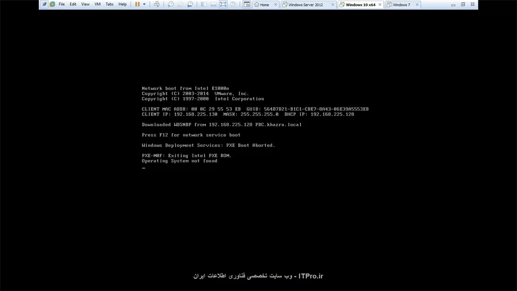

پیغام PXE boot aboart چطور رفع کنم
دوستان من فایل پاسخ ویندوز 10 را ساختم الان این پیغام رو دارم هنگام بوت شدن کلاینت آیا مشکل از فایل install.wim هست و باید چطور این پیغام رو رفع کنم
PXE

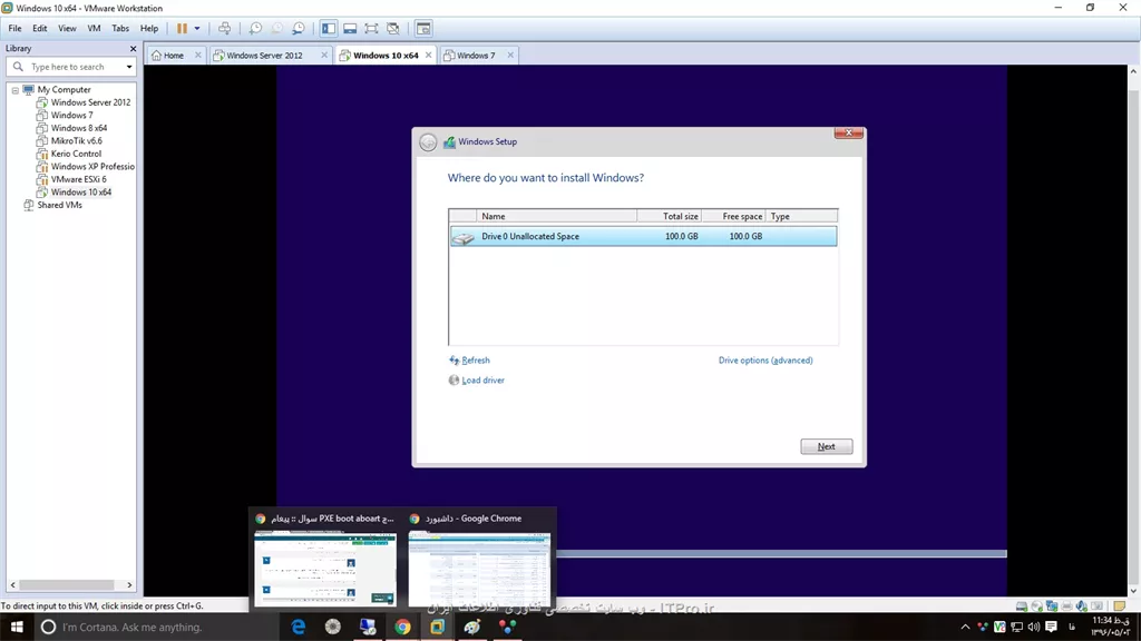

سلام ببخشید من مشکلش حل کردم منتهی زمانیکه فضای برای نصب میخواد اون فضای دیسکی رو که انتخاب کردم نشون میده یعنی مثلا میگه 100 گیگ ولی باید خودم next کنم که بره مرحله بعد این اکیه نباید خودش next کنه
پاسخ در 1396/05/02 توسط

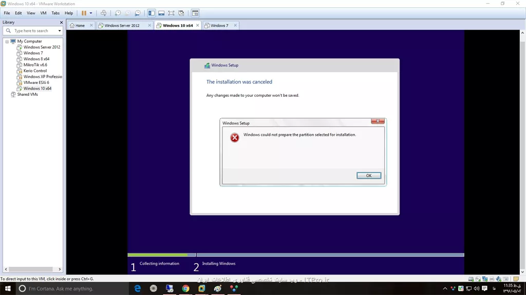

مراحل رو لطفا نگاه ببینید و در مرحله آخر این پیغام به من میده
||https://network.tosinso.com/files/get/99c0c466-9a4e-44a6-9c6c-d220cb52e877||
||خطا هنگام پارتیشن::https://network.tosinso.com/files/get/3031ef58-96a2-49e6-b006-f9045254f68e||
خطا هنگام پارتیشن
من در مورد چیزی که ساختین اطلاعی ندارم اما این پیغامی که شما گذاشتین نشون میده این سیستم چیزی برای بوت شدن نداره
نه هارد نه cd و نه شبکه
احتمالا بوت cd شما بهم خورده
