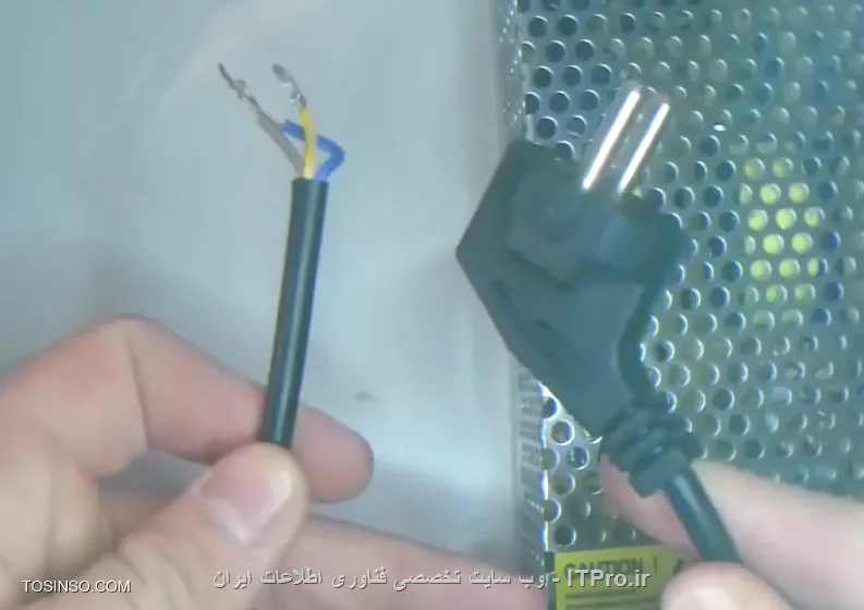

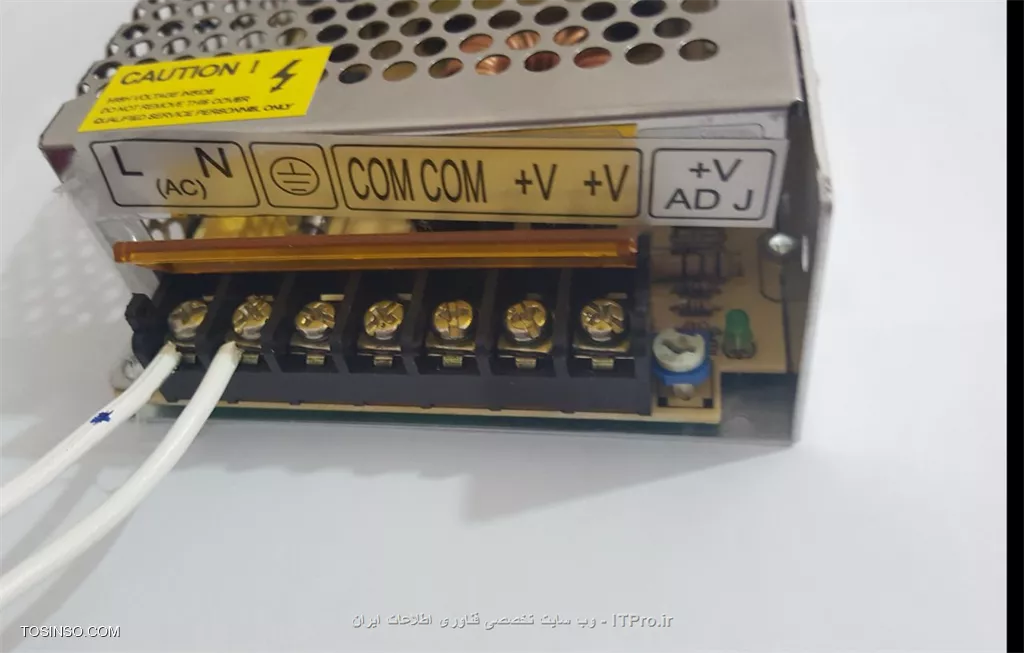

سلام دوستان ، من دوربین مدار بسته گرفتم و میخوام منبع تغذیه اش رو وصل کنم ، اما نمیدونم برای پاورش سیم دو نخه بزنم بهش یا سه نخه. تو یوتوب بعضی ها سه نخه زده بودن و بعضی ها دو نخه ، رفتم سه نخه گرفتم وصل کردم به دو شاخه اما به منبع تعذیه وصل نکردم و یه فقط طرفه همینطوری زدم تو برق ولی یه جرقه شدیدی داد که برق خونه کم و زیاد شد، تو یوتوب دیدم یه کابل استفاده میکنن که دوشاخه اش مثل کابل پاور پرینتره عکسشو گذاشتم ، میشه کابل پرینتر بخرم و قسمت دوشاخه اش رو بذارم بمونه اون طرفش رو ببرم و وصل کنم به منبع تغذیه؟خلاصه راهنماییم کنید باید چیکار کنم
||https://tosinso.com/files/get/9fb4e1ab-da96-40a0-b5d3-e8bfa67125ae||
||https://tosinso.com/files/get/a541e97d-ef17-4e8c-b4cd-d24cd10de16a||

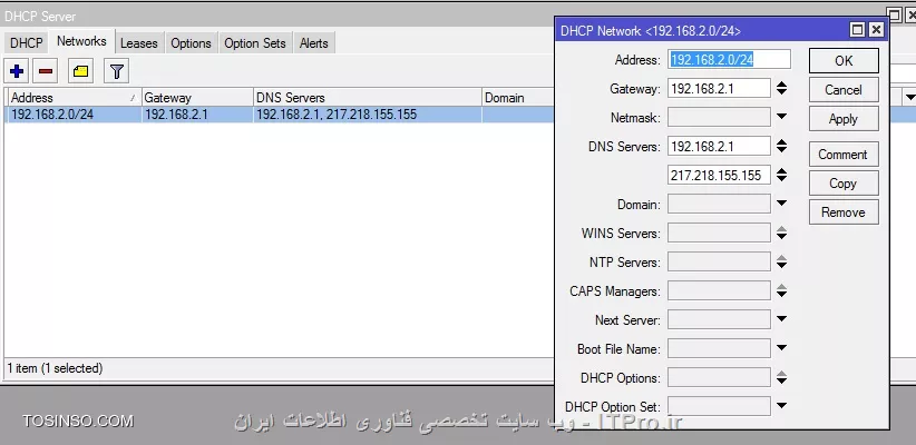

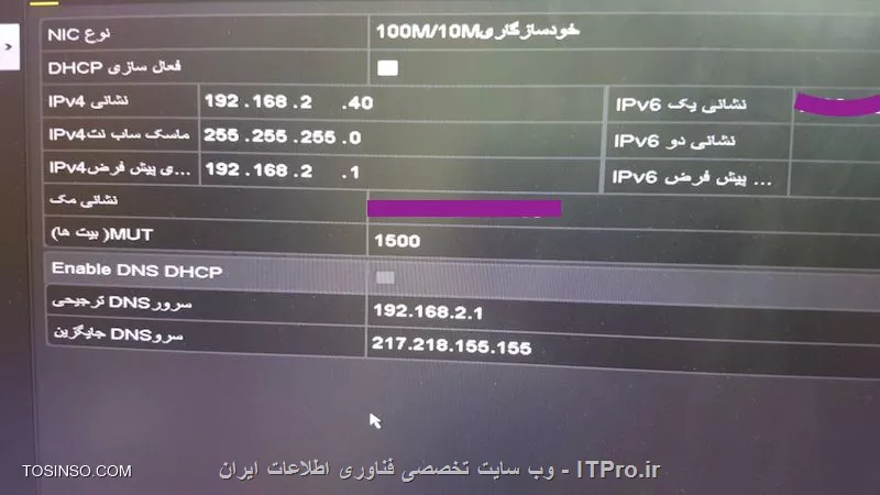

با کابل روی پورت 3 امتحان کردم و دیدم اونجا هم ip نمیگیره
dns هم میگیره. 192.168.2.1 و 217.۲۱۸.۱۵۵.۱۵۵
default getaway 192.168.2.1

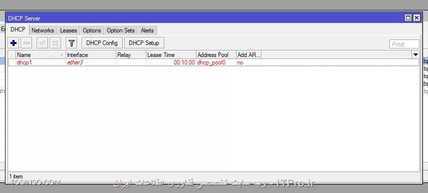

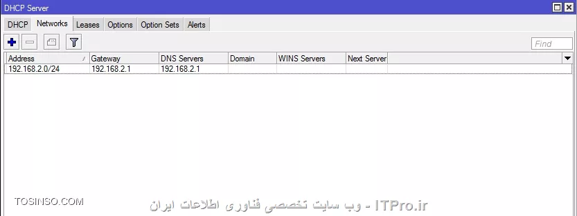

توی تنظیمات dhcp جایی که dns server رو وارد میکنید شما فقط ip 192.168.2.1 رو وارد کردین و مثلث جلوشو نزدین تا یک مستطیل زیرش باز بشه و ip 217.218.155.155 رو وارد کنید....

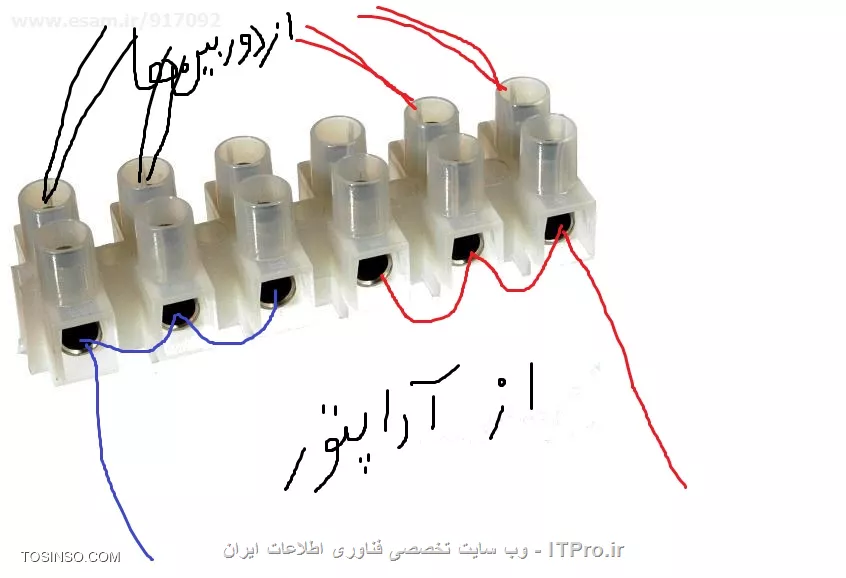

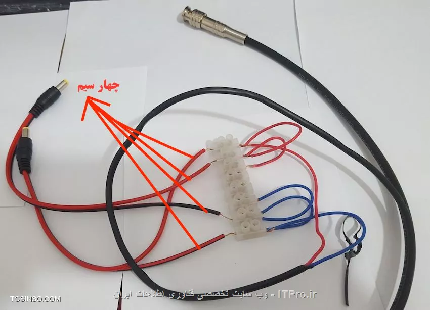

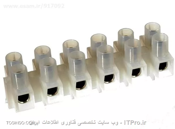

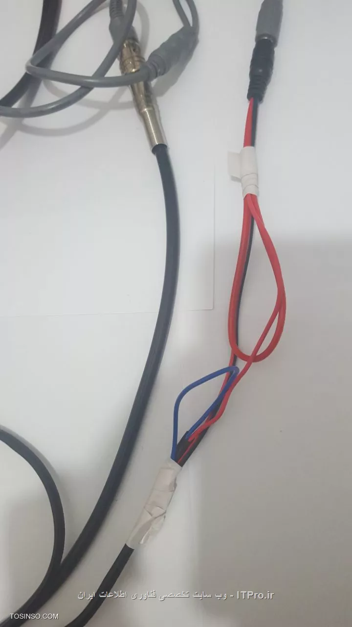

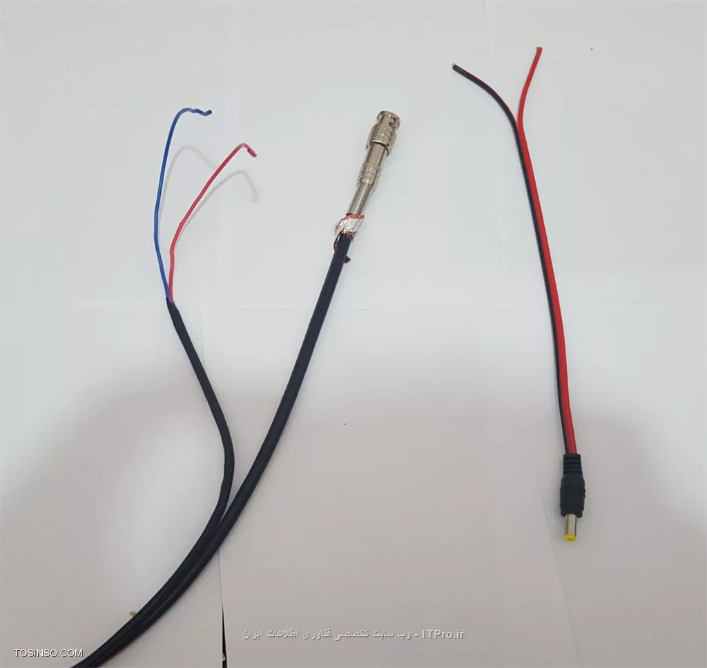

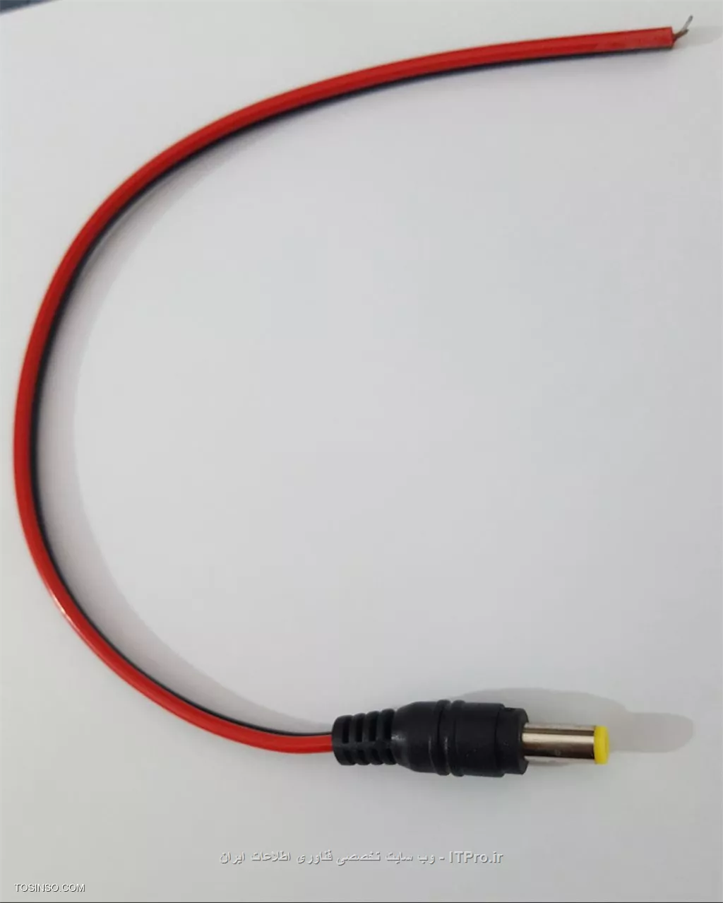

کابل ترکیبی گرفتم.
حالا شما میگید کابل آبی و قرمز که روی کابل ترکیبی هست وصل کنم به جای این چهار تا (تو عکس فلش زدم) و بکشم تا دوربین؟
اینطوری درسته؟ مشکل پیدا نمیکنه؟

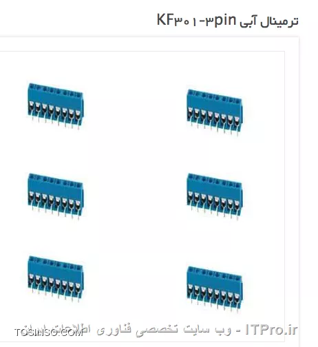

کابل ترکیبی گرفتم.
||https://hardware.tosinso.com/files/get/8a9e77c3-0fe9-4877-82a3-2f10c7cb8624||
پاسخ در 1396/05/07 توسط
آواتار

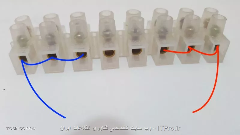

پس طبق تصویری که گذاشتید از طرف دوربین سیم آبی میاد به ترمینال و مقابلش آبی میره به آداپتور.
آبی مقابل آبی و قرمز مقابل قرمز.
اون چیزی که گفتید مهندس رسول عزیز میگن و به صورت اماده هست، از کجا باید بخرم؟

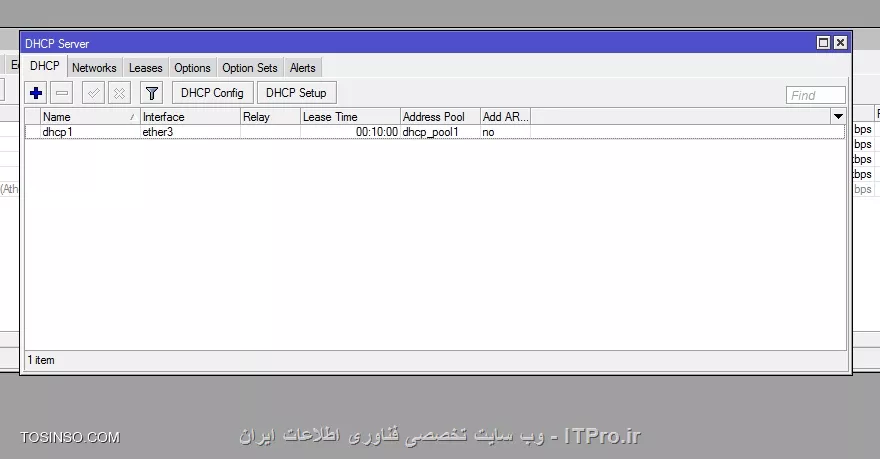

شما برای شبکه داخلی یک رنج ip در نظر گرفتین .درسته؟ شما ip دستگاه dvr رو باید توی همون رنج بزارین
نمیدونم تنظیمات میکروتیک رو چقدر بلد هستین؟
شما اول شبکه رو با میکروتیک درست راه بندازین تا بریم برای بقیه آموزشها
اگر بلد هستین که هیچ اگر نمیدونین این مرحله رو کامل بریم جلو تا بعد

دوست عزیز با یه کابل معمولی هم میشه ابن کارو کرد
شما 2 تا رشته سیم نیاز داری که وصل میشن به N, L
اون سرو هم دو شاخه بزنید
فک کنم کار نصب رو به متخصص بسپورید بهتره

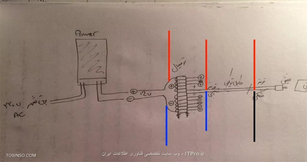

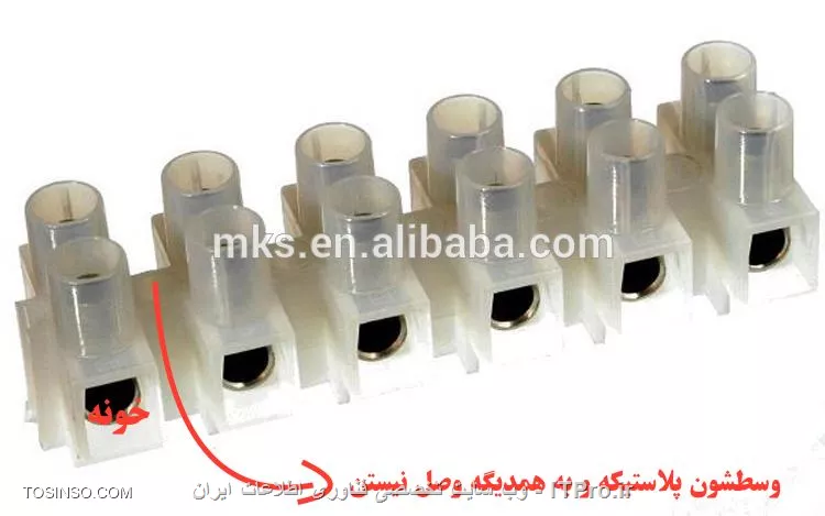

آبی به مشکی؟ منظورم ترمیناله؟ مگه توی ترمینال آبی و آبی مقابل هم قرار نمیگیرن؟
الان رنگ زدم به تصویر. ببینید همینطوریه؟
||https://hardware.tosinso.com/files/get/c9de5fcc-19be-46c0-98a1-7067621bc190||

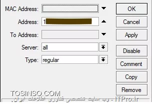

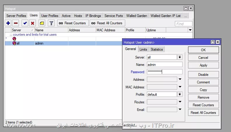

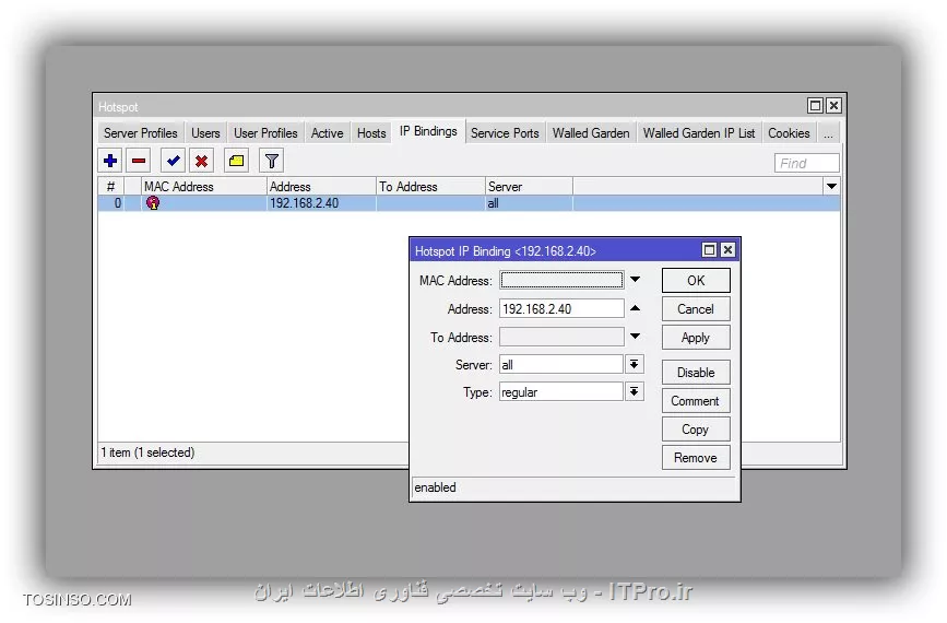

خب مشکلی نیست dvr رو به همین شبکه وصل کنید و یک ip بهش بدین و ip رو هم استاتیک کنید و توی هات اسپات اون آی پی رو binding کنید
بعد برین جای اون عکسی که گذاشتین و در مستطیل بالایی ip ثابت اینترنتی و در مستطیل پائین pool شبکه خودتون رو بزارین

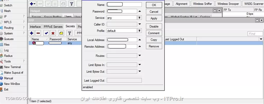

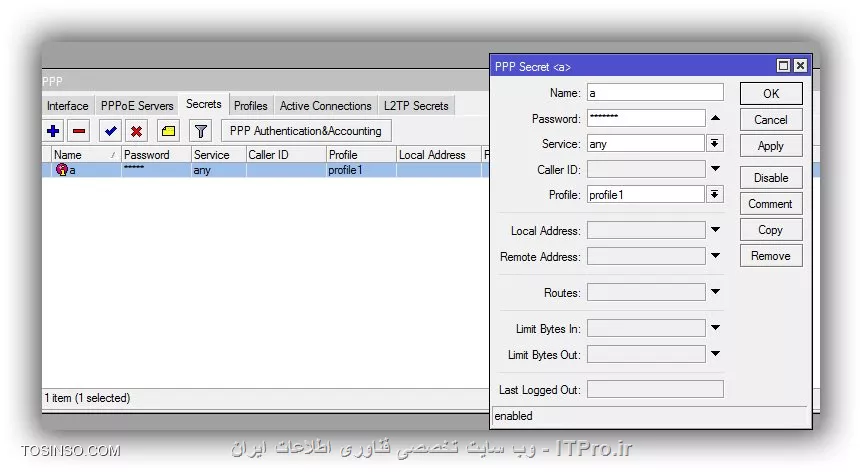

برای vpn سرور طبق این صفحه تو میکروتیک وی پی ان ایجاد کردم
لینک
قسمت local address آی پی اینترنت رو دادم و رو رفتم قسمت pool آیپی از یه رنج تا رنج دیگه رو نوشته بود که یکیش رو وارد remote address کردم
و تو گوشی وی پی ان ایجاد کردم و آدرس آیپی اینترنتی رو دادم یوزر پسورد وارد کردم اما کانکت نشد
مشکل از کجاست؟

با کابل به پورت 3 وصل کنید ببنید دارین؟
به کارت شبکه ip دستی که ندادین؟
ip از روتر میگیره؟
الان چه ip از وایرلس گرفتین؟

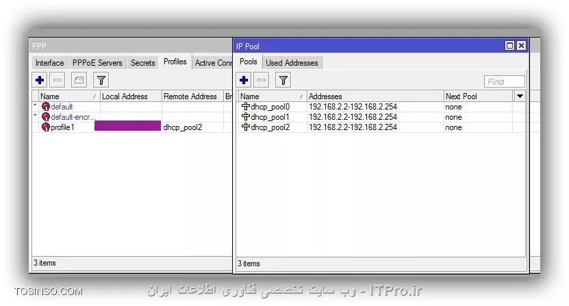

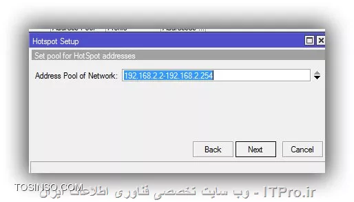

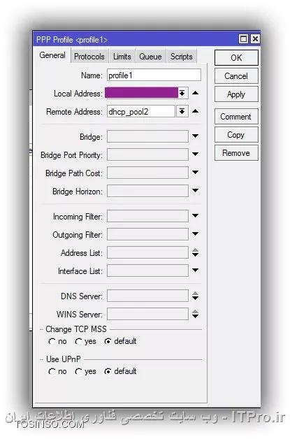

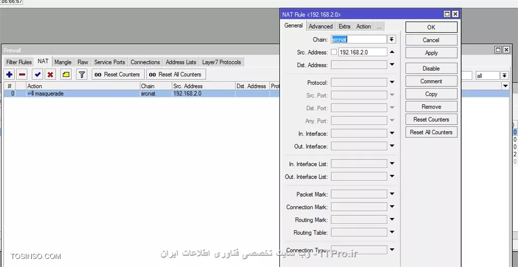

این مرحله رو انجام دادم اما نمیدونم چرا قسمت remote address که میخواستم pool انتخاب کنم سه تا گزینه بود. من آخری dhcp_pool2 رو انتخاب کردم. از قسمت pool هم عکس گرفتم
قسمت local address آیپی ثابت اینترنت رو نوشتم

پاسخ در 1396/05/23 توسط

اگه به دو شاخ وصل کنم و اون طرفش رو به منبع تغذیه وصل نکنم و همینطوری بزنم تو برق جرقه نمیزنه؟
بخاطر این میگم که میخوام اول اینطوری تست کنم تا یهویی نزنم منبع تغذیه بسوزه

بله dvr رو به میکروتیک وصل کنید
برای تنظیم ip عکسی که گذاشتین اشتباه است
دوست عزیز شما میکروتیک رو بگیر تا کامل راهنمایی کنم. قدم به قدم میریم جلو

اول با لپتاپ امتحان کنید
وقتی کانکشن vpn رو تعریف میکنید و بعد کانکشن به vpn کانکت میشه یک ip میگیره ببینید اون ip چیه؟ آیا از رنج 192.168.2.0 است؟

ممنون. الان وصل کردم به منبع تغذیه و زدم تو برق روشن شد

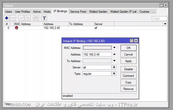

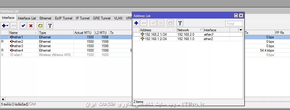

خب میخوام برای dvr آیپی 192.168.2.40 رو بدم که بشه برای شبکه داخلی. درسته؟ میتونیم ادامه بدیم؟

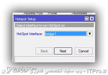

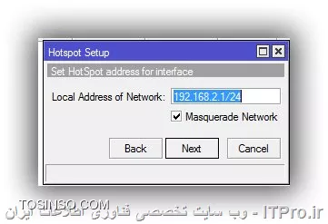

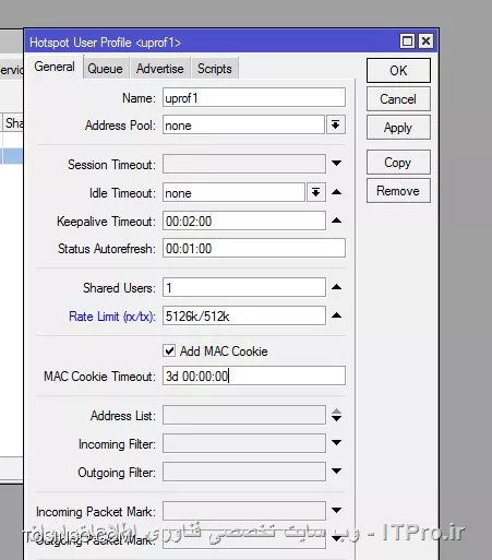

چند تا یوزر از وایرلس و هات اسپات استفاده میکنن. براشون وایرلس مجازی ساختم
پاسخ در 1396/05/08 توسط
آواتار

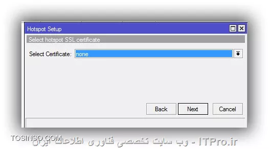

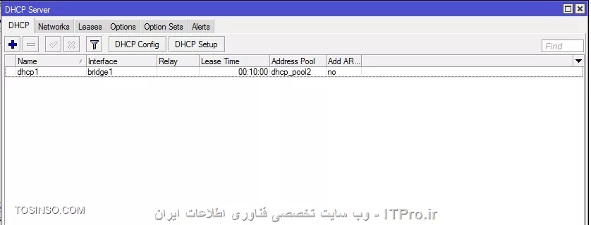

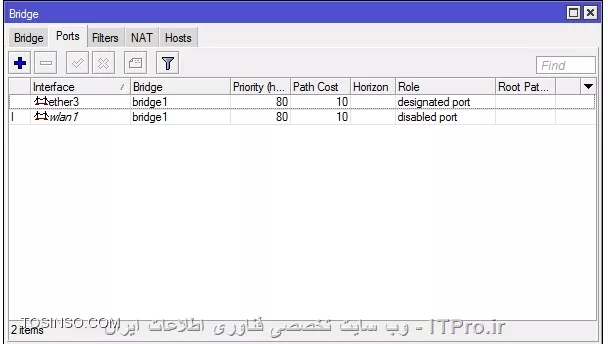

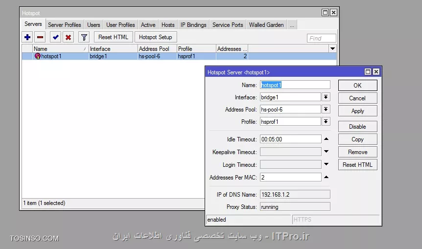

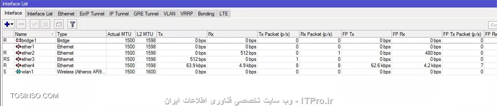

ریست کردم و تنظیمات رو انجام دادم اولش اینترنت نگرفت ولی bridge هم براش تعریف کردم بعد اینترنت گرفت
ولی هات اسپات روش کار نمیکنه دیگه. هات اسپات مثل قبل براش تعریف میکنم اما وقتی به وایرلس وصل میشه صفحه یوزپسورد هات اسپات رو نمیاره.
این عکسای تنظیمات
این عکسای تنظیمات
||https://hardware.tosinso.com/files/get/3e0e149a-c04b-439d-9c8f-bb2143b767a8||
||https://hardware.tosinso.com/files/get/9fdce607-ce5b-472c-b8e3-b88687bbc2c7||
||https://hardware.tosinso.com/files/get/66baac81-a298-48fe-a607-f9a7898a2636||

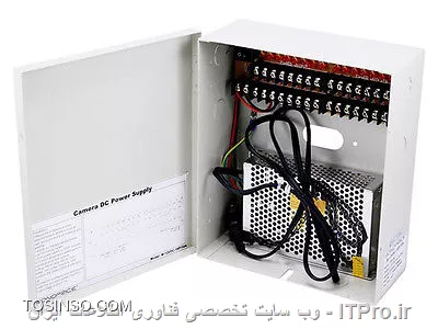

شما کابل کواکسیال که خریدید مگر با برق نیست؟
خوب شما همین سیم رو بکشید.تا dvr و منبع تغذیه رو با ترمینال بزارید کنار هم.

دوست عزیز چه چیزی رو بریچ کردین؟
مودم رو بریج کردین یا پورتهای میکروتیک رو ؟
الان باید روی پورت 2 میکروتیک اینترنت رو داشته باشین . من تنظیماتی برای وایرلس نگفتم...
تنظیماتی هم که عرض کردم بدون هات اسپات اینترنت رو دارین اگر هات اسپات رو میخواین باید تغییراتی بدین...
بفرمائید کدوم قسمت رو توضیح بدم تا بریم جلو...

اگر ip مودم شما 192.168.1.1 است و از اون یک کابل گرفتین و وصل کردین به میکروتیک ، ip اون اینترفیسی که کابل مودم بهش وصل شده رو گذاشتین 192.168.1.2 تا اینجا درسته
اما شما از یک پورت دیگه میکروتیک کابل کشیدین و وصل کردین به dvr...
دوست عزیز میکروتیک یک روتر است و برای همین بایدبه هر اینترفیسش (پورتش) یک ip بدین وگرنه کار نمیکنه
قسمتی که مودم به میکروتیک وصل میشه و اسمشو میزاریم شبکه مودم و از قسمتی که یک کابل از میکروتیک میگیرین و به dvr یا سوئیچ شبکه میدین رو اسمشو میزاریم شبکه داخلی
الان شبکه مودم شما رنجش 192.168.1.0 است حالا برای شبکه داخلی هم یک رنج شبکه در نظر بگیرین تا آموزش رو ادامه بدیم

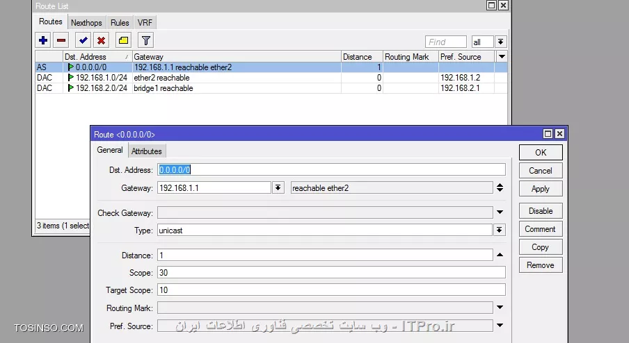

پاسخ در 1396/05/22 توسط

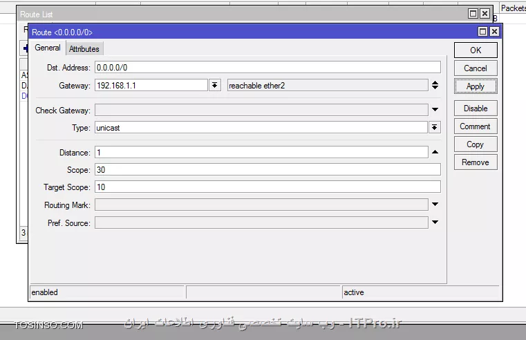

اون قسمت آخر رو فکر میکنم انجام ندادین...
گزینه ip و ruotes رو زدین و گزینه + رو زدین و توی صفحه ای که باز میشه مستطیل جلو گیتوی رو 192.168.1.1 وارد کردین؟
ببنید توی روتر ping 8.8.8.8 رو دارین؟

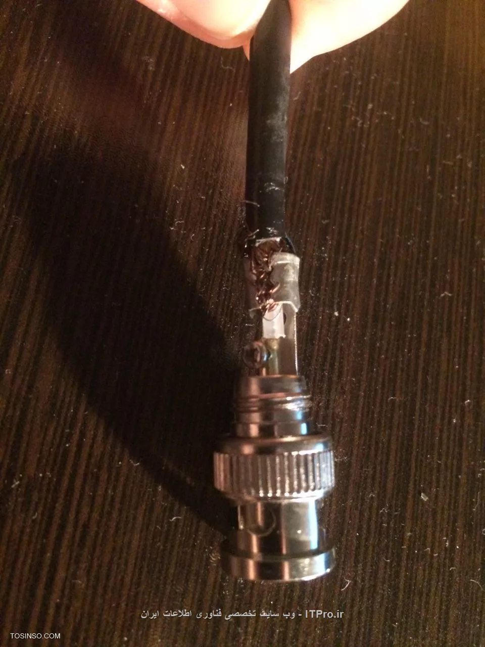

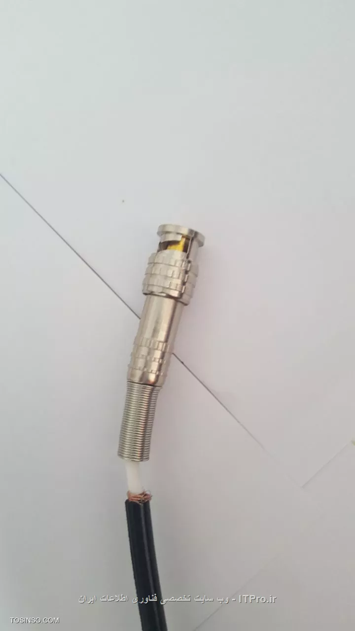

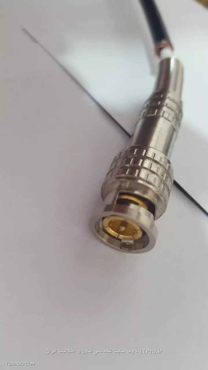

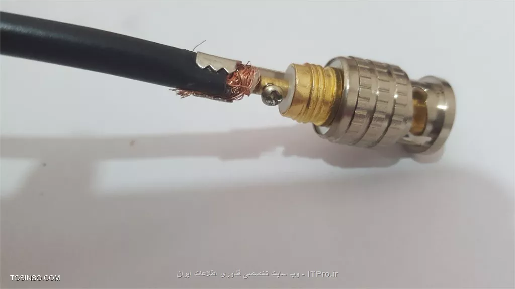

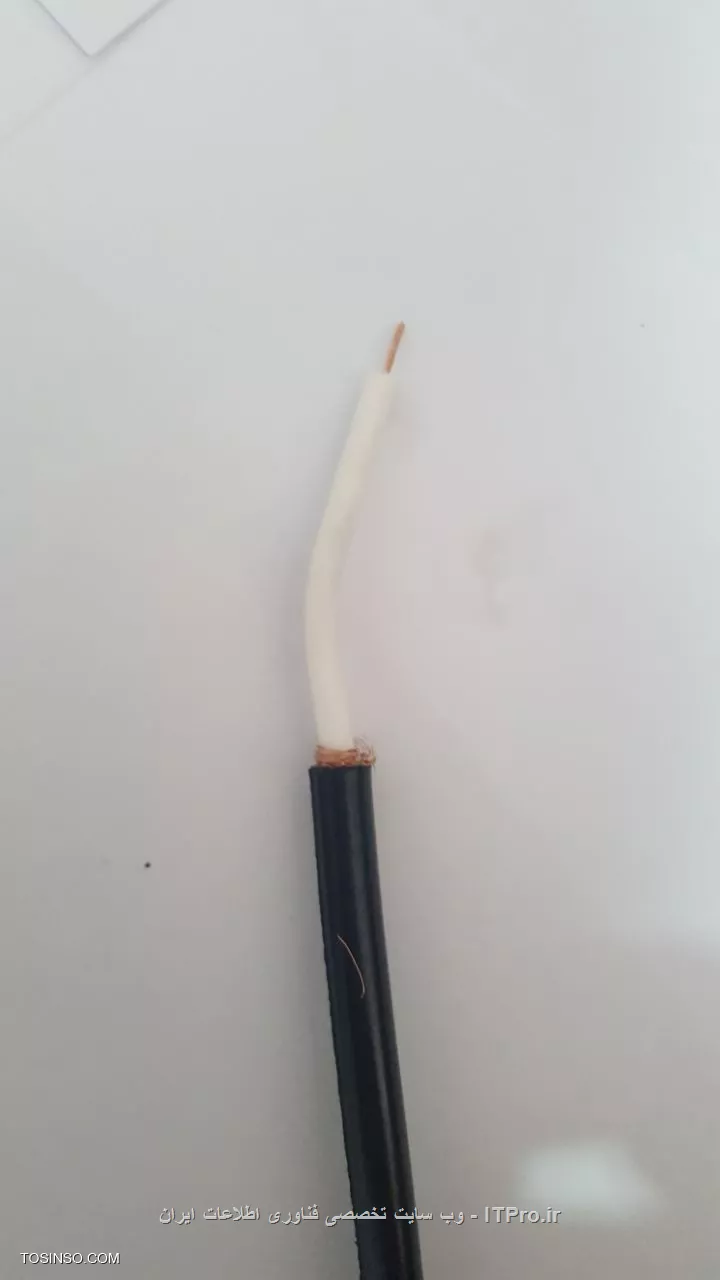

همونجوری که جناب بابک خان فرمودن دقت کنید که مغزی و شیلد با هم اتصال نداشته باشن چون یا تصویر نخواهید داشت یا با نویز شدید تصویر دارین
برای رنگ کابلها هم رنگ قرمز رو وصل کنید به V+ و رنگ آبی یا مشکی رو وصل کنید به com (v_) دقت کنید که جابجا نزنید چون احتمال سوختن هست (دوست عزیز استاندارد رنگ بندی در الکترونیک و برق اینه که همیشه سیم قرمز فاز یا + است)

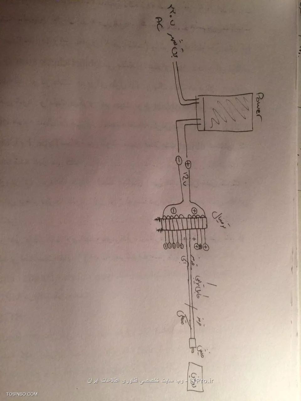

اینکه گفتید : قرمز کابل میشه + و ابی کابل میشه -
توی عکسی که از منبع تغذیه گذاشتم V+ میشه مثبت و کابل قرمز باید بهش وصل کنم
و COM میشه منفی و کابل آبی باید بهش وصل کنم
درسته؟

پاسخ در 1396/05/05 توسط
آواتار
فرقی نداره.شما سیم قرمز فیش رو وصل کن به قرمز کابل.مشکی فیش رو به ابی کابل
این تا اینجا
حالا وقتی خواستی کابل رو به منبع تغزیه وصل کنی قرمز کابل میشه + و ابی کابل میشه -
اگر لحظه ای جا به جا وصل کنید مشکلی برای دوربین پیش نماید ولی تا جایی که میتونید سعی کنید نهایت دقت رو داشته باشید

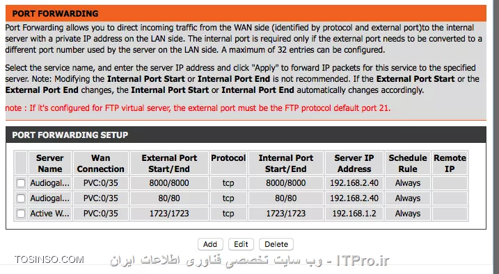

دقیقا ivms 4500 رو نصب کرده بودم
ولی برای اینکه هک نشه به جز پسورد پیچیده راه حل دیگه ای وجود نداره؟
مثل مودم adsl که مک آدرس میدیم فقط با یه دستگاه کار کنه نمیشه تعیین کنیم فقط با گوشی خودم باز بشه حتی اگه پسورد رو بدونن
در کل برای بالا بردن امنیت چه راههایی پیشنهاد میدید؟

بله شما می تونید از همون آداپتور (بسته به اینکه چقدر قدرت داشته باشه ) برای چند تا دوربین استفاده کنید...

از آداپتور فقط یه سیم آبی و قرمز دارم. تو عکس نشون دادید سه تا قرمز از آداپتور و و سه تا آبی. باید چیکار کنم؟
اگه میگید به هر خونه میشه دو تا دوربین وصل کرد پس برای شش تا دوربین باید دو تا دیگه سیم آبی و قرمز از آداپتور بکشم؟
روی منبع تغذیه دو تا جا برای V+ و COM دارم. اشکال نداره به یکی از V+ و COM همزمان دو تا سیم آبی و دو تا سیم قرمز وصل کنم که در کل بشه سه تا سیم آبی و سه تا سیم قرمز؟
اینکه گفتید (یک سر ترمینال 16تایی قرمز و از آخر ترمینال آبی یا مشکی رو شروه کنی به نصب کردن) یعنی طبق عکس که نشون دادید سمت چپ آبی و مشکی روبروی هم باشن و همینطور ادامه بدم ؟ سمت راست قرمز و قرمز روبروی هم باشن و نصب کنم و همینطور ادامه بدم؟

دوست عزیز حرفاتون گنگ است .
منظورتون از سه نخه ، سه سیم است؟
عکسی نذاشتین....
منظورتون از 3 نخه عکس زیر است
کابل
منظورتون اینه که برای آداپتور دوربین کابل برق بگیرین؟
پاسخ در 1396/05/04 توسط
 وقتی میخوام پروفایل بسازم برای local address آیپی اینترنت رو بدم یا آیپی مودم رو بدم؟
و تو secret برای local address و remote address چی بدم؟
پاسخ در 1396/05/20 توسط
من روی bridge1 گذاشتم. عکسشو پست بالاتر گذاشتم
اینم عکسش
اینم عکسش
با این وجود مشکل داره و نمیاد.

دوست عزیز در قسمت ریموت address میشه pool انتخاب کرد .همین الان من روترهای خودم رو همینجوری دارم کانفیگ میکنم
ip مودم شما چیه؟
یک عکس از صفحه address در میکروتیک بزارین...

خب شما برای اینکه یک شبکه داشته باشین که میکروتیک توش باشه و dvr هم ip 192.168.2.40 رو داشته باشه باید تنظیمات زیر رو انجام بدین...
اول از همه مودم رو به ether1 میکروتیک وصل میکنید ipمودم شما 192.168.1.1 است (اگر چیز دیگه ای است خودتون تغییر بدین)
سوئیچ شبکه داخلی رو هم به ether2 میکروتیک وصل میکنید
با وین باکس وارد میکروتیک بشین از ip گزینه address رو بزنید و + رو بزنید ودر صفحه ای که باز میشه مستطیل اول، ip رو اینجوری وارد کنید
Code
192.168.1.2/24
رو وارد کنید و در مستطیل آخر ether1 رو انتخاب کنید و ok کنید و دوباره + رو بزنید و در مستطیل اول ip رو اینجوری وارد کنید
Code
192.168.2.1/24
و در مستطیل سوم ether2 رو انتخاب و okکنید
دوباره گزینه ip و بعد dhcp server رو بزنید و گزینه dhcp setup رو انتخاب کنید و در صفحه ای که بار میشه ether2 رو انتخاب کنید و در صفحه بعد ip رو اینجوری پر کنید
Code
192.168.2.0/24
و در صفحه بعد ip 192.168.2.1 رو وارد کنید و درصفحه بعد فقط next رو بزنید و در صفحه بعد که فکر میکنم dns server باشه مستطیل اول رو 192.168.2.1 وارد کنید و فلش به سمت پائین رو بزنید و بعدی رو 217.218.155.155 وارد کنید و بقیه صفحات رو تا آخر next بزنید
بعد برین داخل ip و بعد firewall و در سربرگ دوم + رو بزنید و در صفحه ای که باز میشه در سربرگ اول
chain رو روی srcnat بزارین و src.address رو اینجوری پر کنید
Code
192.168.2.0/24
و بعد وارد سربرگ action بشین و گزینه جلو action رو masqurade بزارین و ok کنید
دوباره ip رو بزنید و گزینه route رو انتخاب کنید و در صفحه ای که باز میشه گزینه + رو بزنید و در صفحه ای که باز میشه فقط مستطیل جلو gateway رو با ip 192.168.1.1 پرکنید و ok کنید
الان باید اینترنت رو داشته باشین
اگر اینترنت نداشتین از تنظیماتی که عرض کردم و شما انجام دادین یک عکس بزارین تا با هم بررسی کنیم

حالا برین برای تنظیم vpn سرور فقط حتما براش اول پروفایل درست کنید و بعد یوزر درست کنید و برای یوزرها remote ip و...نگذارین و فقط پروفایلی که ساختین رو انتخاب کنید
آها. حالا فهمیدم
من dvr رو خاموش کرده بودم. بخاطر همین فکر میکردید به پورت ۳ وصل نکردم
الان dhcp هم درست شد. اینم عکسش
بعد از این باید چیکار کنم؟
آها. حالا فهمیدم
||https://hardware.tosinso.com/files/get/bd575bc0-8913-4efb-9f63-093261611b89||
||https://hardware.tosinso.com/files/get/a76d3bb8-317b-47f0-8076-13e3edca0517||
آواتار
دوست عزیز هات اسپات رو روی پورت 1 راه اندازی کردین و این اشتباست
شما باید هات اسپات رو روی پورت bridge1 راه اندازی میکردین
دوباره راه اندازی کنید و در صفحه ای که میخواین interface رو انتخاب کنید گزینه bridge1 رو انتخاب کنید...
بعد از اتمام باز از nat عکس بزارین این هات اسپاتی رو هم که الان راه انداختین پاک کنید
بله درسته الان وصل شد.
بعد از این باید چیکار کنم؟ لطفا بگید تا فردا صبح بلند شم ادامه بدم

پشنهاد می دم برای اینکه اشتباهی نکنی یک سر ترمینال 16تایی قرمز و از آخر ترمینال آبی یا مشکی رو شروه کنی به نصب کردن
اگر خونه کوچیک نباشه میتونی هر دو یا سه تا دوربین رو توی یک خونه بزنید برای خونه های دیگه هم میتونید از طرفی به آداپتور میخوره به هم اتصال بدی
نقشه اش رو کشیدم
ترمینال دوربینها
پاسخ در 1396/05/06 توسط
عرض کردم شما زمانی که داری از دستگاه خودت به میکروتیک vpn میزنید .دارین یک کانکشن میسازین. درسته؟
اون کانکشن بعد از کانکت شدن یک ip میگیره که اگر روش کلیک کنید میتونید ببینید چه ip گرفته
این قسمت که گفتید ether2 رو انتخاب میکنم ارور interface is slave میاد. چیکار کنم؟ اما ether۱ رو میشه انتخاب کرد

الان درست زدم؟
الان درست زدم؟
||https://hardware.tosinso.com/files/get/2f8fba5f-2213-4dbf-add7-f2c584cb591e||
آواتار
خب الان یک زحمت بکشین و لپتاپ رو به پورت 3 وصل کنید و ببینید اینترنت دارین؟ یا با گوشی یا لپتاپ به وایرلس وصل بشین و ببینید اینترنت دارین؟
اگر اینترنت دارین بریم برای بقیه تنظیمات...

توی قسمت remote address خوده همون poolی که قبلا ساختین رو انتخاب میکردین نه اینکه یک ip از اون رو....
باید توی مودم وارد قسمت port forwarding یا virtual server بشید و پورت 1723 رو فوروارد کنید روی میکروتیک
اما قبلش فایروال روی مودم رو غیر فعال کنید...

فیش bnc رو وصل کردم اما نمیدونم برای سر فیش آداپتور دوربین از کجا باید بدونم مثبت و منفی اند که بهم وصل کنم
از سیم عکس گرفتم
وسط که معلومه bnc هست
مشکلم سمت چپ و راسته که میگن در اتصال مثبت و منفی کابل آداپتور باید دقت کرد
حالا آبی و قرمز باید به کدوم رنگ بخورن؟ از کجا بدونم مثبت و منفی ان؟
از سیم عکس گرفتم
||https://hardware.tosinso.com/files/get/fb347ed4-2130-4ac1-8751-95c3cc875458||

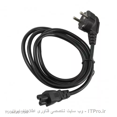

اگه کابل پرینتر استفاده کنم مشکلی پیش نمیاد؟ کابل های پرینتر سه سیمه هست؟

بله آیپی 192.168.2.39 میگیره. اما تو browser آیپی 192.168.2.40 که مال دی وی آر هست رو میزنم چیزی نمیاد
آواتار
نه پینگ نداره. destination host unreachable
از داخل میکروتیک هم پینگ میگیرم time out میاد

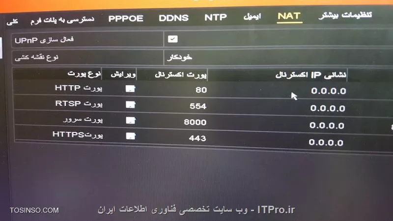

از تنظیمات dvr هم عکس گرفتم. قبلا که مستقیم به مودم وصل میکردم. توی dvr قسمت nat گزینه ip external آیپی ثابت می اومد اما الان هیچ آیپی نشون نمیده اونجا
||https://hardware.tosinso.com/files/get/5549727c-32b5-4ae1-9ecd-721fe393dc5f||

توی عکسی که از بیندینگ dvr گذاشتین اگر دقت کنید مستطیل آخر توی صفحه ای که ip دستگاه dvr رو دادین الان روی regular است
اون رو تغییر بدین و روی bypass بزارین
ip داخل dvr هم یک جوریه ببنید نباید ip اینجوری وارد بشه؟
Code
192.168.002.040
بله درسته مشکل از regular بود
الان هم پینگ دارم و هم تصویر گرفتم

دوست عزیز عکسی که کشیدین دقیقا درسته و دقیقا همین کار رو انجام بدین
لطفا هر دو تا سیمی که میخواین توی یک خونه قرار بدین رو اول به هم بپیچین و بعد داخل خونش بزارین و پیچ رو محکم کنید

شما سیم یک هم برای برق از الکتریکی بگیری کارت راه میفته اگر دقت کنید روی سیمهایی سفید که جفتی(تک زوج) به هم وصل هستند روی یکیش علامت داره که اون علامت روی کل طول سیم وجود داره که میتونی ازش استفاده کنی...
من اگر جای شما بودم یک تیکه چوب یا قاب مرتب میگرفتم و هم آداپتور و هم ترمینال رو توی قاب یا روی چوب پیچ میکردم تا کار مرتب و تمیز باشه و همه کابلهای برق میکشیدم تا توی قاب یا چوب...

اگر به عکسی که کشیدم دقت کنید
ترمینال شما 16 تا خونه داره یعنی از خونه یک تا 16 .درسته؟
خب شما سیم قرمز آداپتور رو وصل کنید به خونه 1 و سیم آبی آداپتور رو وصل کنید به خونه 16 . یعنی یکی این سر یکی به اون سر ترمینال....
اگر به عکسی که کشیدم دقت کنید من سیمهای سمت آداپتور رو از خود آداپتور فقط دوتا سیم آوردم و بقیه رو از همون دوتا سیم به خونه های بعدی وصل کردم یعنی شما دوتا سیم از آداپتور میگیری و برای بقیه خونه ها از همون دوتا انشعاب میگیری
هات اسپات رو تنظیم کردم و هیچ مشکلی نداشت و صفحه یوزر پسورد میاد بالا
و dvr رو توی binding قرار دادم
این عکساش
این عکساش
||https://hardware.tosinso.com/files/get/8a446b50-1021-47ad-a331-02553f797c37||
||https://hardware.tosinso.com/files/get/632d8e2a-eae6-41af-bced-ebadce46e5f1||
||https://hardware.tosinso.com/files/get/e3e8bc62-2f20-4754-ba3a-adf577a2349a||
||https://hardware.tosinso.com/files/get/59bf81ab-ef74-4c7a-8271-3a042a259c0e||
||https://hardware.tosinso.com/files/get/5fb49615-c711-4740-b5b4-fe054b0a01ab||

الان رفتم خریدم. 16 تا خونه داره . حالا برای نصبش باید سیم آبی و قرمز که از منبع تغذیه میاد رو به دوتا خونه وصل کنم؟
بعد روبروشون که اونطرفش میشه باید کابل مشکی و قرمز وصل کنم؟ برای دوربین های دوم و سوم و ... باید برای هر دوربین وصل کنم به دو تا از این خونه ها؟ اما اینا چطوری به همدیگه وصل میشن و ارتباط برقرار میکنن؟ وسطشون که میبینم پلاستیکه و به همدیگه وصل نمیشه که همه خونه ها برق برسه. همه شون جدا از همدیگه ان. فقط دو تا خونه که روبروی همدیگه ان به هم وصلن. یعنی اشتباه نصب می کنم؟
منظورم از خونه و ... تو عکس نشون دادم

ببینید الان کابل شبکه به پورت3 (ether3) وصل نیست چون کنارش حرف R نیومده بخاطر همین dhcp سرور قرمز شده
یک زحمت بکشین بریج رو هم درست کنید و یک عکس ازش برام بزارین و وقتی میخواین dhcp رو تعریف کنید روی بریج تعریف کنید
ترمینال مثبت و منفی نداره؟ یعنی فرقی نمیکنه سیم آبی یا قرمز که از آداپتور میاد کجا وصل بشه؟
یا فرقی نداره سیم مشکی و قرمز که از دوربین میاد کجا وصل بشه؟

به پورت 3 چیزی وصل نیست من دارم میبینم وگرنه یک حرف R اولش میومد

این ترمینال که شما عکسشو گزاشتید ترمینال onboard هست.شما هر الکتریکی که برید و بگید ترمینال برق میخواین ایم مدلی که در عکس هست رو میدن.همین و بخرید
ترمینال برق

3تا pool فرقی با هم نمیکنن و احتمالا هر بار که dhcp سرور رو کانفیگ کردین ساخته شده
local ip رو ip ثابت بزارین .اما اگر وصل نشد عوض کنید و ip مودم بزارین
از روی مودم پورت 1723 رو فوروارد کردین روی میکروتیک؟
از ترمینالی که خریدم عکس گرفتم
بر اساس توضیح شما باید سیم قرمز رو به خونه اول وصل کنم و آبی رو به آخر. بعد باید یه سیم آبی کوچیک ببرم و لخت کنم بذارمش تو خونه آخری و پیچش کنم و از این طرفش هم لخت کنم بدم خونه بغلی. و برای قرمزم همینکارو کنم. درسته؟
وقتی تو یه خونه میخوام دو تا سیم آبی بذارم اگه سر دوتاشون وقتی لختن روی هم دیگه بذارم و به همدیگه برخورد کنن و پیچ کنم اتصال نمیکنه و مشکلی پیش نمیاد؟
||https://hardware.tosinso.com/files/get/64668bf5-45d2-45dd-ac52-961df19c92c2||
آواتار
خوب شد گفتید راه حل استاندارد ترمیناله. واقعا همینطوری پیچیدن خوب نیست
تو گوگل در مورد ترمینال سرچ کردم اما چیز زیادی دستگیرم نشد یه عکس پیدا کردم همینه؟. بخوام بخرم باید بگم بهم ترمینال بدن؟ مشخصات دیگه ای نداره؟
||https://hardware.tosinso.com/files/get/edfab9c1-562a-4031-b6f7-1696de2f03c4||

البته کامل تر بگید که فردا صبح بتونم تمومش کنم
آواتار
همین نقشه ای که کشیدین درسته
دوست عزیز شما رنگ قرمز دارین که به قرمز وصل میشه و فقط یک رنگ دیگه میمونه حالا اون اگر آبی یا مشکی است زیاد سخت نگیرین و بهم وصل کنید .شما فقط قرمز رو به قرمز وصل کنید و اون رنگهای باقی مونده رو هم به هم درسته آبی به آبی یا مشکی...

پورت ها رو اشتباه نکردم؟ پورت 2 مودم وصل کردم
پورت ۳ dvr

آواتار
نصب کردم و تصویر دوربین یک رو با dvr دریافت کردم
حالا میخوام دوربین دوم رو هم وصل کنم. طبق عکسی که گذاشتم.
باید برای دوربین دوم چسب دور سیم رو باز کنم و سیم دوربین دوم رو وصل کنم به همین سیم آبی و قرمز و یه کابل کواکسیال دیگه هم بکشم براش؟
یعنی سیم برق همه دوربینا مشترک میشه؟
||https://hardware.tosinso.com/files/get/af73b1a5-88b7-41fa-9f35-786d101fb721||

توی قسمت remote address فقط میشه آیپی وارد کنم . به صورت انتخابی نیست که خود poolی که قبلا ساختم رو انتخاب کنم
باید چیکار کنم؟
توی مودم port forwarding پورت دادم 1723 و server ip address هم آیپی میکروتیک رو دادم . همون آیپی که با ۱۹۲.۱۶۸ شروع میشه و باهاش وارد تنظیمات میکروتیک از طریق مرورگر میشم

با کابل روی پورت 3 امتحان کنید ببینید اونجا هم ipمیگیره و اینترنت رو دارین؟

دوست عزیز کار خطرناکیه چون وقتی دوشاخ رو به برق وصل میکنید برق توی کابلها در جریانه و اگر اون سر کابل به جایی بخوره برق میگیره
اگر مواظب باشین مشکلی نیست
نه ترمینال مثبت و منفی نداره ، فقط دقت کن که سرهای قرمز به هم و سرهای آبی و مشکی به هم وصل بشن
شما اگر برین بخرین و از نزدیک ببینید میبینین هیچی نداره فقط یک لوله کوچیک داره گه سیم توش جا میخوره و یک پیچ داره که باهاش سیم رو توی لوله محکم می کنید فقط دقت کنید سیمهای قرمز به هم و سیمهای مشکی و ابی بهم وصل بشن
هات اسپات رو روی bridge1 راه بندازین و dvr رو توی binding قرار بدین...

وایرلس رو فعال کنید...
هنوز پورت 3 رو با وایرلس بریج نکردین
لطفا پورت 3 رو با وایرلس بریج کنید و تنظیمات dhcp server رو روی بریج تنظیم کنید و عکس بزارین تا بریم مرحله بعد...

توی پروفایل شما ip مودم رو بده
برای secret هم اصلا ip نده و فقط پروفایلی که ساختین رو انتخاب کنید

خب الان اونجا شبکه دارین یا فقط همین dvr رو میخواین به میکروتیک و اینترنت وصل کنید
یعنی یوزرهای دیگه هم باید ازین میکروتیک استفاده کنند یا فقط همین dvr است؟
با دیدن عکسها فهمیدم
اون رول masqurade رو اشتباه نوشتین
من عرض کردم جلوی src.address شما ipرو اینجوری وارد کنید
Code
192.168.2.0/24
اما شما عدد 24 رو وارد نکردین و فقط نوشتین 192.168.2.0
لطفا درست کنید. توی فایروال قسمت nat

پس گفتید سیم برق بقیه دوربینا رو هم به همین سیم قرمز و آبی وصل کنم. سر همه سیم های برق دوربین ها رو لخت کنم و بپچیونم به همدیگه چسب بزنم روشون؟ درسته؟

آواتار
دوست عزیز درباره منبع تغذیه بله درست هست چیزی که گفتید ولی bnc اشتباه وصل شده
bnc
bnc
شما مغزی رو به وصط وصل میکنی.سیم دور مغزی رو به کناره bnc و اون شیلدی که گفتم (همون ورقه فلزی که روی سیم دور شیلد هست ) رو قطع میکنی
دوست عزیز در کابلهای 3 سیم شما فقط به رنگ آبی و قهوه ای نیاز دارین و کابل زرد سیم ارت است که نیازی بهش ندارین
شما یک کابل بگیرین که دوتا سیم هم داشته باشه کارتون راه میفته
اگر هم 3سیم وصل کنید سیمهای رنگ آبی و قهوه ای رو استفاده کنید

دوست عزیز هات اسپاتی که الان موجود است رو کامل پاک کنید
از سربرگ اول و دوم گزینه bridge عکس بزارین
هات اسپات رو دوباره بسازین و از هر مرحله عکس جدا گانه بزارین و بعد از پایان از nat عکس بزارین

local ip رو ip ثابت گذاشتم اما وصل نشد و عوض کردم و ip مودم گذاشتم بازم وی پی ان وصل نشد
دفعه قبل وصل میشد!
( با گوشیم vpn درست میکنم و آیپی ثابت اینترنتی و یوزپسورد رو میدم connect نمیشه و ارور unsuccessful نشون میده)
این عکس از port forwarding
دفعه قبل وصل میشد!
||https://hardware.tosinso.com/files/get/c7e46043-e8cc-4a0a-b6d4-e1dd96629eaa||

آیپی دستگاه vr رو پیدا کردم حالا باید چیکار کنم؟
اینکه میگید اگر روش کلیک کنید میتونید ببینید چه ip گرفته. منظورتون داخل winbox هست یا منظورتون موقعی که با موبایل کانکت میشم هست؟ با موبایل کانکت میشم روی کانکشن میزنم آیپی نشون نمیده و هیچی send و recive نمیشه. اما اگه منظورتون توی winbox هست اونجا وقتی کلیک میکنم. تب active connections قسمت address یه آیپی میاد.
اینکه میگید (دوست عزیز شما فرمودین ip اینترنت رو توی هات اسپات رو binding کردین پس چطور کانفیگ نکردین؟ ) من فقط همونکاری که شما گفتید رو کردم. توی هات اسپات فقط ip binding کردم. نمیدونم باید کار دیگه ای کنم یا نه.

آواتار
نه دوست عزیز حتی با دیدن و لمس کردن هم شاید نشه تشخیص داد که مسش چقدر است اما گاهی روی سیم مینویسه
شما زیاد سخت نگیر سعی کن بیشتر از 6 یا 7 تا دوربین وصل نکنی برای ترمینال هم عکس زیر رو براتون گذاشتم
ترمینال برق

دوست عزیز چون برق ac است زیاد فرق نمیکنه شما هرکدوم رو وصل کنید درست است
اگر کابل دو سیم بگیرین دیگه رنگش مهم نیست
نه سر دوشاخ فاز و نول نداره
شما دوتا سیم و یک دوشاخ بگیر و یک سر سیمها رو به دوشاخ و سر دیگش رو به آداپتور وصل کن تمامه

این سوکتهایی که با فلش نوشتین چهار سیم فکر میکنم به دوربین میخوره پس باید سمت bnc بخوره
دقت کنید این ترمینال یک سمتش آداپتور میخوره و یک سمتش برق دوربینها..

معمولا دوربینهای شما (آنالوگ) حدود 1 آمپر برق مصرف میکنند پس اگر 10 A باشه پس میتونه تا 10 تا دوربین رو جواب بده اما همیشه یک مقدار خطای آداپتور و یک مقدار افت رو روی کابلها در نظر میگیرن و برای 10 آمپر بیشتر از 7 تا دوربین پیشنهاد نمیدم البته بازم به کیفیت آداپتور شما بستگی داره ممکنه آداپتور خوبی باشه تا 10 تا دوربین رو هم جواب بده
برای سیم برق هم اگر سیمها رو لخت و بهم بپیچین خوبه اما راه حل استاندارد اینه که همه رو به یک ترمینال وصل کنید و راه دیگه هم اینه که بعد از اینکه پیچوندین جایی که سیمها رو به هم پیچیدین قلع اندود و لحیم کنید

ازین جا به بعد میریم سراغ هات اسپات اما میخوام ببینم چطور تنظیم میکنید
پس لطفا از هر صفحه یک عکس بزارین...

عکس از Nat
عکس از Nat
||https://hardware.tosinso.com/files/get/8329ceb6-c445-4fa8-9c34-c2c6ad2ac015||
عکس از آی پی دستگاه dvr که توی binding گفتید بذارم
||https://hardware.tosinso.com/files/get/c8e4211d-391e-45a9-9def-5ae738a40de9||
عکس از Nat
حالا هات اسپات رو چیکار کنم که فعال بشه. اصلا نمیاد. به وایرلس که وصل میشم همینطوری از اینترنت استفاده میشه. اصلا صفحه یوزرپسورد hotspot نمیاد

dvr رو باید به روتر میکروتیک وصل کنم؟ آی پی dvr رو اونجا که عکس گذاشتم وارد کنم؟
||https://hardware.tosinso.com/files/get/276f2f79-20c1-4e12-b7d8-8ed26104a2ec||

آواتار
الان میخوام برم کابل دو سیم بگیرم آبی رو باید به نول وصل کنم و مشکی رو به فاز؟
بعدش فرق نمیکنه اون طرف سیم، رنگ آبی و مشکی رو به هر طرف دو شاخه بزنم؟ یا سر دو شاخه هم فاز و نول داره؟
آواتار
ابی به مشکی
قرمز به قرمز
نیازی ندارید الان ولی باز اگر خواستید پاساژ امجد هست
آیا pppرو هم کانفیگ کردین؟

توی dhcp سرور اشتباه دارین
شما ether3 و وایرلس رو با هم بریج کردین پس زمانی که دارین dhcp server رو کانفیگ میکنید همون اول باید بجای ether3 گزینه bridge1 رو انتخاب کنید
اگر دقت کنید dhcp قرمز است پس درست نیست و درست کار نمیکنه
برای رنگ و و وصل کردن سیمها بله دقیقا همین کار رو انجام بدین طبق نقشه و رنگهایی که گفتین
از همونجایی که آداپتور رو گرفتین بپرسین بهتون میگن کجا ازین جعبه های آماده میتونید پیدا کنید
البته این جعبه یک چیز دست ساز است و ممکنه توی بعضی از شهرهای بزرگ و تهران باشه اما اگر هم نبود من عرض کردم خودتون یک جعبه بگیرین و داخلش آداپتور و ترمینال رو ببندین
از الکتریکیها بپرسین جعبه فیوز دارن بهتون جعبه های مختلفی نشون میدن که میتونید داخل اونها نصب کنید

دوست عزیز شما تنظیمات روتر رو اشتباه انجام دادین و روی پورتی که مودم رو وصل کرده بودین هات اسپات رو راه انداخته بودین بخاطر همین کلا مودم و روتر قاطی کرده بودن ضمن اینکه ip ها رو هم قاطی کرده بودین
دوست عزیز ببینید
منظور من از ether1 همون پورت 1 است
شما اگر میخواین مودم رو به پورت 2 وصل کنید
dvr و سوئیچ شبکه داخلی رو روی پورت 3 (ether3) وصل کنید
دوست عزیز دقت کنید
مودم شما یک رنج ip داره و به پورت1 میکروتیک وصل شده ازین به بعد اسمش رو میزارم شبکه مودم
و پورت 2 میکروتیک و dvr یا سوئیچ شبکه داخلی رو که رنجش با مودم فرق میکنه و اسمشو میزاریم شبکه داخلی
دوست عزیز شبکه مودم شما رنج شبکه اش با رنج شبکه داخلی فرق میکنه
اگر دوست دارین از اول میکروتیک رو ریست کنید و دوباره کانفیگ کنید و از هر مرحله یک عکس بزارین تا هر جا که اشتباه بود من خدمتتون عرض کنم
من حاضرم تک تک مراحل رو یکی یکی بریم جلو....

دوربین دوم رو هم وصل کردم دیگه فهمیدم بقیه دوربینا به چه صورت نصب میشن
اینکارو برای تست که آماده بشم انجام دادم و هنوز نبردم تو ساختمان نصب کنم
وقتی خواستم برای ساختمون نصب کنم و سیم بکشم بهتر نیست ترمنیال رو بذارم نزدیک منبع تغذیه بعد این سیمی که میره برای دوربین (عکسشو گذاشتم) بهش سیم برای افزایش طول وصل کنم و بکشم بره تا برسه به دوربین؟
برای افزایش طول باید بهش سیم همرنگ خودش یعنی سیم قرمز و مشکی اضافه کنم؟ خواستم برای افزایش طولش سیم بگیرم باید به الکتریکی بگم چه سیمی بدن؟
||https://hardware.tosinso.com/files/get/ae466b03-0701-4000-a8b1-6228359e85a6||

پورت 3 و وایرلس رو با هم بریج کنید
دوست عزیز شما اول باید یک پروفایل بسازین و بعد در قسمت secret یوزر بسازین
برای فوروارد هم باید داخل مودم پورت 1723 رو فوروارد کنید روی ip میکروتیک که فکر میکنم میکروتیک شما 192.168.1.2 باشه...

بله الان ویرایش کردم و عکس رو گذاشتم. منظورم از سه نخ هم همون سه سیمه
منبع تغذیه ام هم دقیفا همین مدلی هست که عکسشو گذاشتم
میخوام برای منبع تغذیه رو به برق وصل کنم

تقریبا 10 امپر برای همون 7 ویا 6 دوربین کفایت میکنه.ولی خوب شما طول سیمهای که میکشید رو هم باید لحاظ کنید.دورین داخل ساختمان هست یا خارج؟
دوربین با دید در شب و مابقی داستان ها تا 2 امپر هم میکشه.تمام مس بودن کابل یا نبودنش هم مهمه.
خوبه فقط می خواستم بگم دقت کنید که جای برق 220 رو با خروجی آداپتور جابجا نزنید

همونطور که گفتید شیلد رو بریدم و از مراحلش عکس گذاشتم ببینید جاییش اشتباه نشده
اون قسمتی که گفتید مغزی رو وصل کنم درست وصل کردم؟
||https://hardware.tosinso.com/files/get/b8caf160-662e-4eef-9fe9-997f0f0bc6b5||
||https://hardware.tosinso.com/files/get/904762d3-c7b3-4294-b4e2-22c48bf6fdc3||
||https://hardware.tosinso.com/files/get/d8508efa-e943-464e-9e23-1b7f74945b41||
||https://hardware.tosinso.com/files/get/57352d54-5439-4862-a952-782a2ff9c758||
آواتار
بله.دقیقا
فقط این نکته رو بگم که اون رشته سیم ها رو جوری بپیچید که به مغزی bnc که روش چیچ هست برخورد نداشته باشه.میشه روش کمی لنت زد

آهان پس پورت 2 و وایرلس رو بریج کردین
یک عکس از nat بزارین
ip دستگاه dvr رو توی ip بیندینگ بزارین
بابت کابلی هم که bnc زدید.مغزی کابل رو به مغزی bnc وصل کنید و کابل دوره مغزی رو به اتصال کناری bnc
تا جایی که میتونید سعی کنی این دو اتصالی به هم نداشته باشند.اون شیلد ی که شما تو عکس از bnc بیرون گزاشتیتو هم ببرید

نه درست وصل کردین
اگر اشتباه بود در روتر ping 8.8.8.8 نمیومد
الان گوشی داره ip میگره اما اینترنت نداره عجیبه
یک بار لپتاپ رو چک کنید ببینید به کارت شبکه کابلی و وایرلسش دستی ip ندادین؟
لپتاپ رو خاموش و روشن کنید و روتر رو هم خاموش و روشن کنید و با کابل لپتاپ رو به پورت 3 وصل کنید ببینید ip میگیره؟
ببینید میتونید با لپتاپ ip 192.168.2.1 رو ping کنید؟
بله الان درسته.من نمیدونستم بعد ترمینال شما چه سیمی کار کردید

خب دقت کنید: بعد ازین که به میکروتیک vpn میزنید کانکشن شما یک ip میگیره . درسته؟
آیا این ip از رنج دوربینهاست؟
در شبکه هات اسپات رو راه انداختین ؟ آیا ip دوربینها رو توی binding گذاشتین؟

لطفا از هم از سربرگ اول و هم سربرگ دوم dhcp عکس بزارین

عکس از مراحل
تا اینجا درسته؟
از این به بعد چیکار کنم؟ هات اسپات هم میخوام درست کنم
آواتار
یک چیز دیگه هم الان فهمیدم
شما کابل مودم و کابل شبکه داخلی رو به ether 2 و ether 4 وصل کردین اما دارین dhcp رو روی ether 3 کانفیگ میکنید
لطفا بیشتر دقت کنید
الان عکس گذاشتم . پست بالا رو ویرایش کردم. عکس تنظیمات هات اسپات
میخوام هات اسپات رو داشته باشم اما نمیاد
