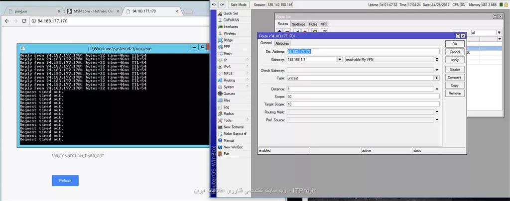

طبق راهکاری که دادید انجام دادم اما نشدضمیمه
راهکاری داره به جای آی پی، آدرس سایت رو داد؟ چون چند تا آی پی داره و شاید هر دفعه تغییراتی بدن

توی ip>route ی روت اضافه کنید با dst address ای پی اتوماسیون و gateway ای پی ادرس اون طرف تانل pptp

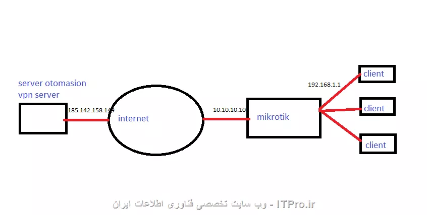

هرچی فکر کردم گفتم یک نقشه بکشم اگر درست بود بریم سراغ ادامه ماجرا
نقشه
ببینید ipها رو نقشه درسته
حالا اگر ممکنه روی این نقشه دقیق بگین چکار میخواین انجام بدین؟

خب توی عکسی که گذاشتین مستطیل اول همون ip که زدین باشه اما در مستطیل جلو gateway باید ip 185.142.158.149 رو وارد کنید و بعد ok کنید
بعد ببینید با زدن ip سرور یعنی همون 94.183.177.170 ببنید اتوماسیون باز میشه؟
پاسخ در 1396/05/06 توسط
دوست عزیز همون کاری که تو پستای اول گفتم رو انجام بدید و توی ip firewall ی رول نت هم اضاف کنید کهout interface تونpptp interfaceباشه.

با تشکر از نقشه ای که کشیدید،
تقریبا همین نقشه هست با کمی تفاوت
سرور اتوماسیون و سرور vpn با هم متفاوت هستن، میکروتیک به یک سرور vpn زده، حالا کلاینت که میخواد به اتوماسیون وصل بشه، باید روتش از کانکشن pptp میکروتیک رد بشه، نه از طریق نت معمولی. فردا حتما یک نقشه جامع و کامل میکشم
