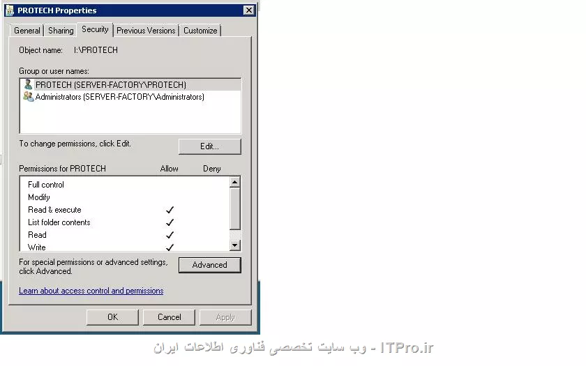

||https://network.tosinso.com/files/get/6bbe49b2-1187-46ee-bf88-260892ad19b0||
وقتي تيك Delelte رو برميدارم تيك modify  هم برداشته ميشه و بالعكس وقتي تيك modify رو فعال ميكنم تيك Delete هم بر ميگرده
||https://network.tosinso.com/files/get/b9631fe0-3ba2-4206-989b-e52030730dcb||
نمي دونم اشكال كار كجاست ممنون ميشم دوستان راهنمايي كنند

در صورتي كه modify فعال نباشه اجازه ذخيره تغييرات فايل اكسل اشتراكي داده نميشه

ممنون از توضيحتون اما وقتي اين كار رو انجام بديم دسترسي modify هم خود بخود برداشته ميشه و در اين حالت فايل ديگه قابل ويرايش نيست

در ويندوز سرور 2008در تب objects تمام گزينه ها بجز full control و delete فعال هستند و در اين صورت گزينه modify در تب security غير فعال مي ماند و اجازه ذخيره تغييرات روي فايل اشتراكي داده نمي شود.

درسته اما با دادن مجوز modify در برگه ي security مجوز Delete هم خود بخود در برگه ي object permission entry برقرار ميشه كه مورد انتظار نيست و اين درحالي است كه تيك انتقال مجوزهاي موروثي برداشته شده. بطوري كه تصور مي شود در ويندوز سرور مجوز Delete زير مجموعه ي ذاتي مجوز modify است اما در ويندوز سون اين گونه نيست.
