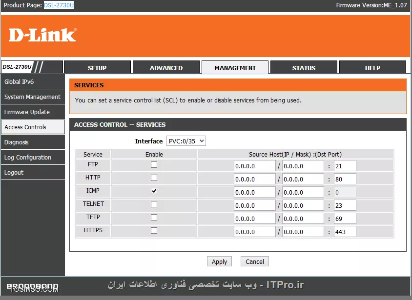

بنده تا اکنون از مودم DSL-2730U و بع علت مشکل مودم عوض کردم .
اما مشکل درمودم جدید اینه که قسمتی در مودم DSL-2730U وجود داشت که این تصویرشه .
با سلام خدمت اساتید بزرگوار .
||https://tosinso.com/files/get/868fe7be-4093-4a1b-a976-5e0e8daa25be||
اما در مودم جدید نیست .
مشکل من اینجاست وقتی در شبکه داخلی میزدیم آی ایستاتیک  54.25.852.40 مثلا خوب میرفت به آی پی 192.168.1.50 اما با این مودم با اینترنت داخل شبکه میره به تنةیمات مودم .
راه حل چیست ؟؟؟ در مودم DSL-2740U

دوست عزیز اون صفحه ای که گذاشتین به این موضوع مرتبط نیست اما راهکار دقیقا همونی بود که عرض کردم
فقط چند نکته وجود داره که ممکنه که قبل ازین کار باید انجام بدین
یک اینکه فایروال مودم باید خاموش باشه
دو اینکه شاید مجبور باشین اول پورت 80 مودم رو به یک پورت دیگه منتقل بعد پورت 80 رو فوروارد کنید

الان توی اون عکس جلوی http دوتا مستطیل دارین که پر صفر است
توی مستطیل اول ip داخلی سرور وب و در مستطیل دوم 255.255.255.0 رو وارد کنید و saveکنید و مودم رو یک بار خاموش و روشن کنید ببینید درست میشه؟

والا تو مودم گزینه فایروال که ندیدم
ولی تو اون عکس قبلی وقتی پورت 80 رو میزدم دقیقا همین اتفاق می افتاد . و وقتی تیکاشو بر میداشتم درست میشد .
حالا چطوری اول پورت 80 مودم رو به یک پورت دیگه منتقل بعد پورت 80 رو فوروارد کنم
