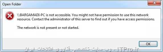

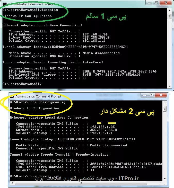

بنده دو پی سی با ویندوز 7 دارم که هر دو با مودم 2730U حدوداً 4 یا 5 ساله که هم شبکه اند و هم به اینترنت وصلند. تا بحال که هیچ مشکلی نداشتم تا اینکه از هفته پیش به مشکل شبکه نشدن پی سی ها برخوردم، (البته هر دو هنوز به اینترنت متصلند) مشکل بدین نحو است که:

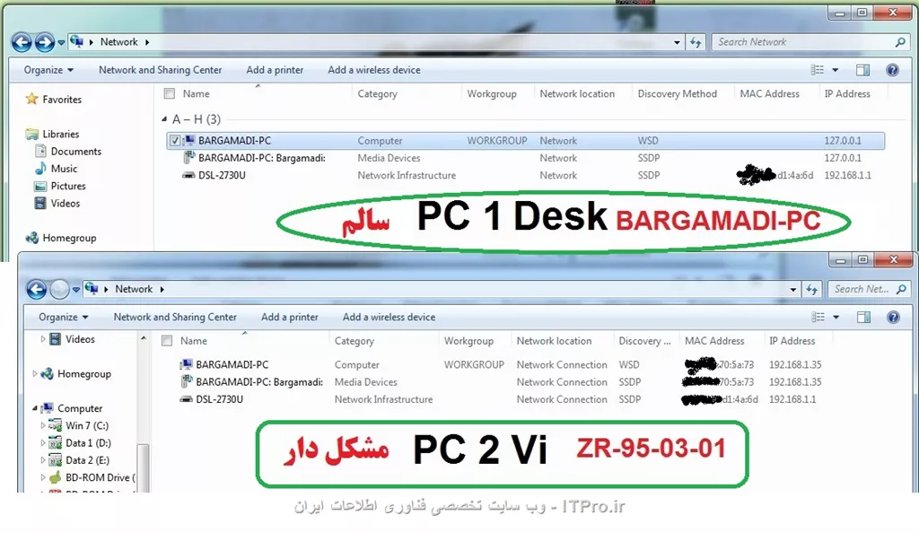

1 - در Network پی سی 1 فقط Name host خودش دیده می شود که طبیعتاً با زدن آن به My computer خودش میره و دیگه اینکه آیکن پی سی 2 دیده نمیشه.
2 - و اما و اما، چیز عجیب در Network پی سی 2 است، بدین معنی که نه فقط Name host خودش وجود ندارد بلکه Name host پی سی 1 در اینجا قرار گرفته که با زدن آن پیغام زیر می آید!
بسمه تعالی
با سلام و خسته نباشید خدمت شما عزیزان.
 ||https://tosinso.com/files/get/7814517f-0555-436f-85b5-0bdd713db12f||

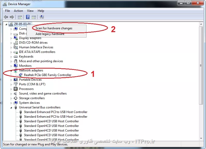

سلام علیکم جناب آقا رسول، خیلی ممنونم.
انجام دادم یعنی ابتدا طبق فرمایش شما از داخل device manager و از قسمت network adapter، کارت شبکه رو uninstall کردم ولی برای install دوبارۀ آن از مورد شمارۀ 2 در عکس زیر استفاده کردم، حال نمی دانم درست عمل کردم یا نه؟ در ضمن ریست هم کردم که نشد که نشد!
با تشکر.
با تشکر.
||https://network.tosinso.com/files/get/32bf98be-9993-41c1-b8c9-eacb20faf96f||

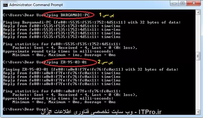

ببخشید، این عکس قبل از برداشتن تیک ip6 بوده. که الان عکس صحیح را قرار دادم. (مجددا ملاحظه بفرمایید)
و برای دو مورد دیگر که خواسته بودین، بگم که با همین شرایط، یک پی سی دیگر رو بجای پی سی 2 به پی سی 1 وصل کردم که جواب داد و کار کرد.
یعنی بدون اینکه به فایروال مودم دست بزنیم یا کابل را عوض کنیم.
ناگفته نماند که هر دو پی سی متصل به اینترنت هستن. (ببخشید این را از بابت تعوض کابل به عرض رساندم)
حالا هر چی امر بفرمائید.

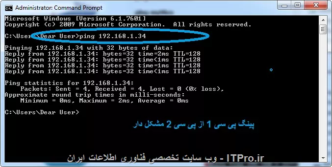

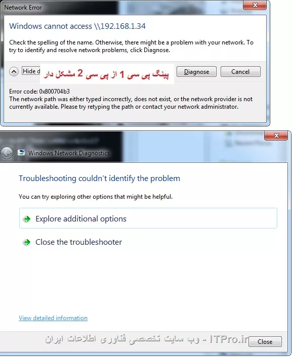

و این یک پینگ پی سی 1 از پی سی 2 مشکل دار با آی پی
||https://network.tosinso.com/files/get/7575f529-5808-4451-b6c9-0c351a36275c||

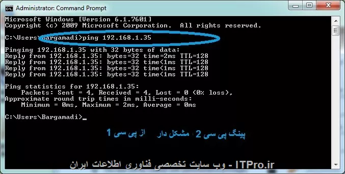

و این هم پینگ پی سی 2 مشکل دار از پی سی 1 سالم با آی پی
||https://network.tosinso.com/files/get/cb2ae644-901b-42c2-9950-52e108359aaa||

پاسخ در 1396/05/12 توسط
یوزر که در حال حاضر یکی است. نه قبلا هم بود حداقل از یکسال قبل.
حال که این را فرمودید، خدمت تون عرض کنم وقتی یه یوزر دیگر تعریف کنم، برای رفتن به آن Switch user نمی کند هیچ! تازه جان هم می کند و مانیتور سیاه می شود! و در حال پردازش است! ولی آخر من را مجبور می کند که پی سی را ریست کنم!
ولی اگر پی سی را از نو روشن کنم و به یوزر دوم بروم قشنگ کار می کند!
با این حال، آن موقع حدود دو الی 3 ماه پیش شاید هم بیشتر که ایجاد کردم، این مشکللات را نداشتم و پی سی ها با هم شبکه می شدند.

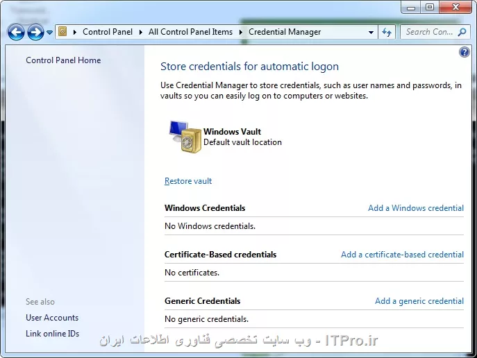

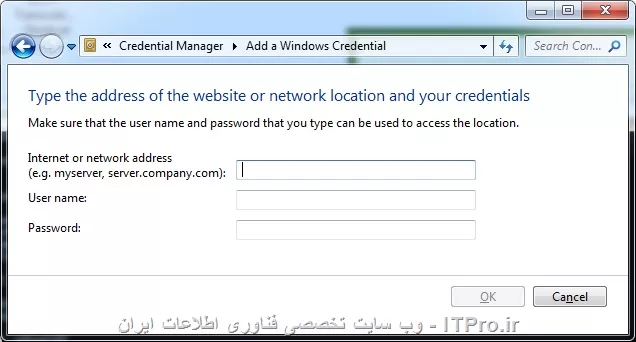

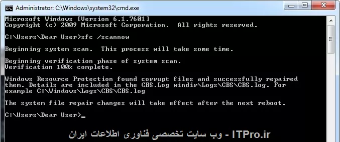

برین داخل کنترل پنل و وارد گزینه Credential Manager بشین و بعد وارد Windows Credentials بشین و اگر اسم و ip دستگاه دیگه وجود داره remove کنید
در run تایپ کنید cmd و اینتر رو بزنید و در cmd تایپ کنید sfc /scannow رو اینتر بزنید .شاید cd نصب ویندوز هم بخواد و در آخر یک بار سیستم رو ریست کنید و بعد تست کنید

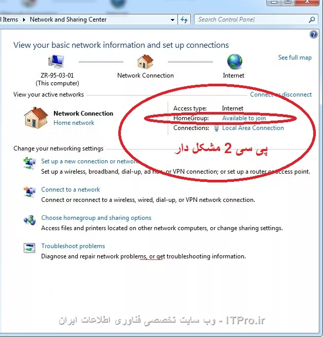

آقا رسول سلام مجدد
آقا فکر کنم مشکل را پیدا کردم:

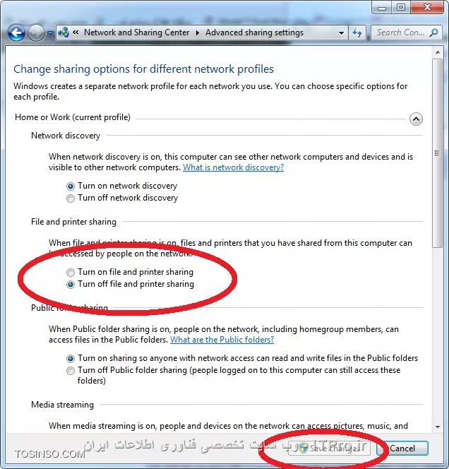

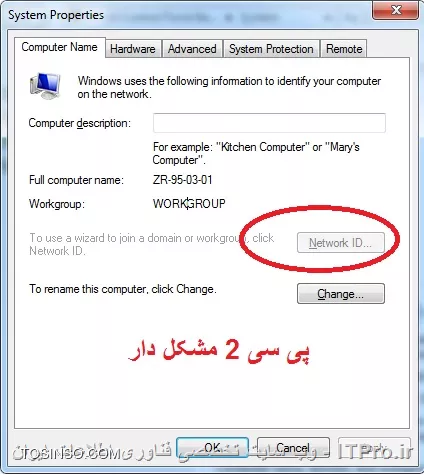

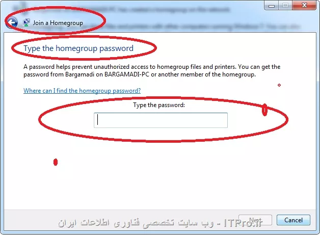

اول اینکه، file and printer sharing مشکل دارد یعنی همیشه روی Turn off افتاده، یعنی وقتی آن را Turn on و سپس Save change را میزنم دوباره به حالت Turn off می رود!
آقا رسول سلام مجدد
||https://network.tosinso.com/files/get/bb69614a-abcc-47d7-9d29-0254b7196105||
دوم اینکه، فکر کنم این مورد اول با موارد بالا یعنی Computer browser و Workstation در Services در Manage مای کامپیوتر که در پست قبل عکسشان را گذاشتم ارتباط داشته باشند، چون همانطور که در آنجا گفتم Start در هیچکدام فعال نمیشود!

و اما مورد دوم را انجام دادم که سی دی هم نخواست، ولی بازم نشد. و عکس آن:
||https://network.tosinso.com/files/get/32463496-40b3-4f0b-a15d-04f8fc0030b4||

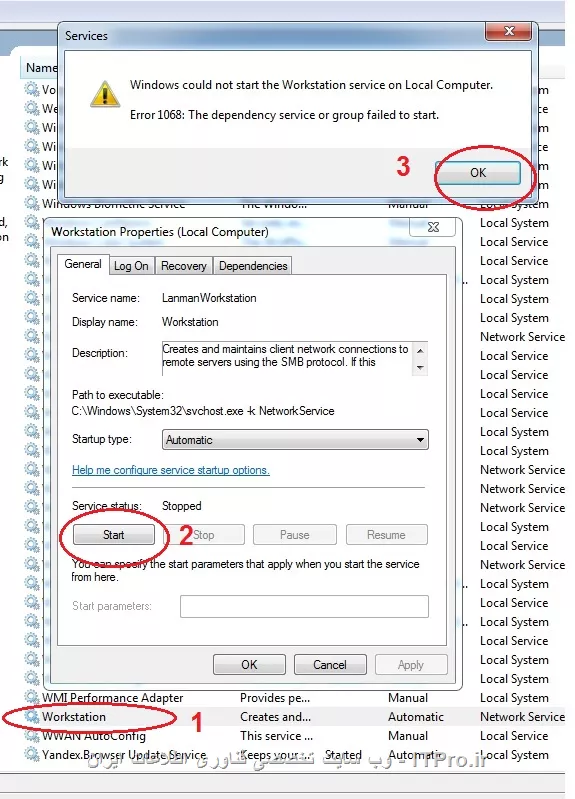

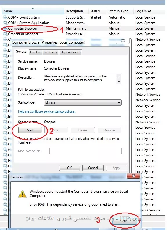

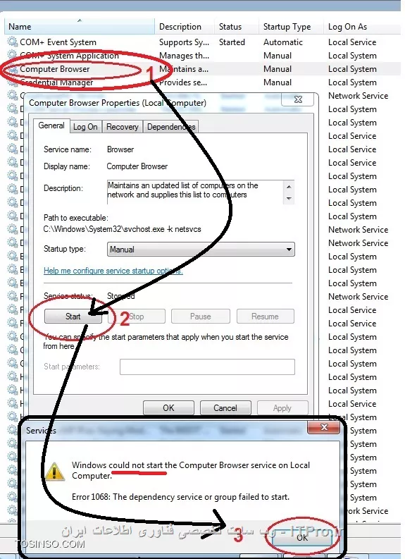

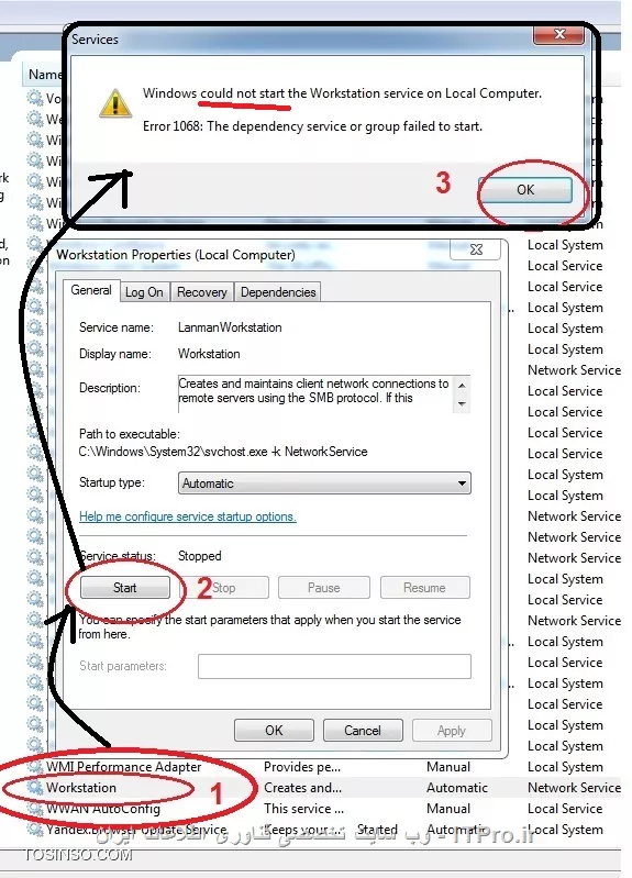

موارد زیر یعنی Computer browser و Workstation در Services در Manage مای کامپیوتر را از طریق سرچ در سایتها انجام دادم ولی Start در هیچکدام فعال نمیشود!
مورد Computer browser
||https://network.tosinso.com/files/get/875f9b0b-df74-48e9-bf21-347b9242bd02||
مورد Workstation
||https://network.tosinso.com/files/get/d1d792ec-d032-4bd8-95a8-2fb2731eb7d8||
مورد Workstation

دوست عزیز اگر منو دعوا نمیکنید بگم این عکسهایی که گذاشتین داره ip ورژن 6 رو نشون میده
ipورژن 4 رو بفرمائید
لطفا از کارت شبکه propertise بگیرین که و تیک گزینه tcp internet protocol ipv6 رو بردارین و ok کنید و سیستم رو ریست کنید
در هر دو سیستم و بعد ببینید مشکل حل شده؟

حالا ip رو ping کنید ببینید ping روی دوتا سیستم هست؟
از روی یک سیستم در قسمت run اینجوری وارد کنید و اینتر بزنید ببینید چه پیغامی میاد؟
\\ipsystem
ipسیستم دیگه رو وارد کنید
مثلا اینجوری:
\\192.168.1.100

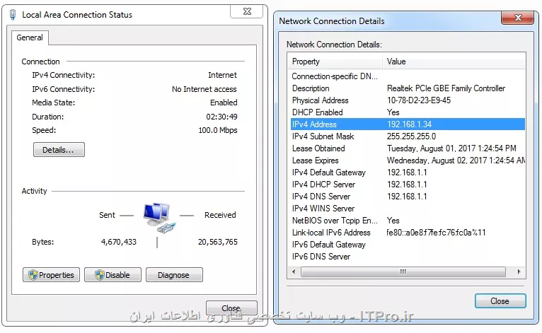

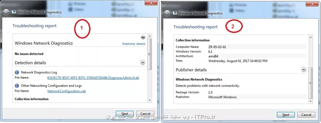

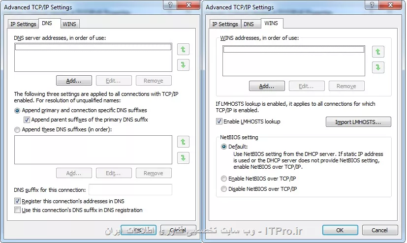

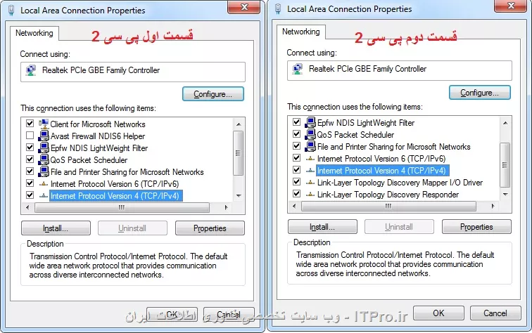

پاسخ در 1396/05/11 توسط

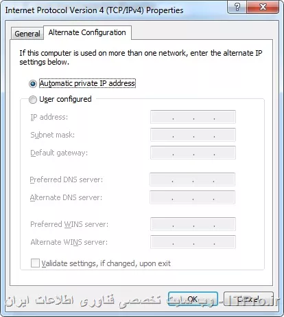

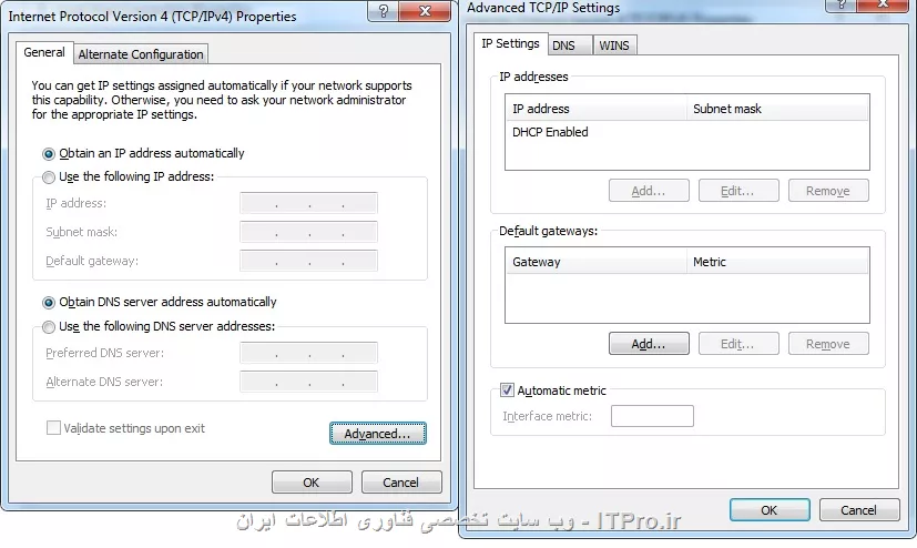

آقا رسول سلام مجدد، دمت گرم.
باید خدمتتون عرض کنم که این مشخصات را با توجه به چیزی که شما خوبان خواسته بودین و با کمک از سایتهای مختلف بدست آوردم یعنی من مفهوم بعضی چیزهایی را خواسته بودین و طرز بدست آوردنش را نمی دانم!
لازم به ذکر می دانم که من مواردی را که خواسته بودین برایتان می فرستم ولی بدون تغییر و ریستی که خواسته بودین. چرا؟ چون همانطور که در بالا گفتم عدم اتصال از طرف پی سی 2 می باشد چون با یک پی سی دیگر که چک کردم، معلوم شد که پی سی 1 با یک کامپیوتر دیگر شبکه می شد ولی پی سی 2 بود که با پی سی 1 شبکه نمی شد!
از طرف دیگر، موارد Properties کارت شبکۀ پی سی 2 (که مشکل دارد)، با موارد Properties کارت شبکۀ پی سی 1 (که هیچ مشکلی ندارد)، بجز در مورد Avast Firewall NDIS6 Helper دقیقاً با هم برابرند.
حال عکس هایی می فرستم از کارت شبکه پی سی 2 می فرستم تا با این اوصاف، بفرمایید چه کنم.
||https://network.tosinso.com/files/get/534d239a-3434-4b00-9c36-50b0dcf69d31||
||https://network.tosinso.com/files/get/c3f55568-c9c8-40b9-9c6a-1d86e3d813bf||
||https://network.tosinso.com/files/get/924336f1-d8a5-4702-af3d-e402899daf68||
||https://network.tosinso.com/files/get/f22ca218-3aad-42e9-9246-1da8a44a604d||
||https://network.tosinso.com/files/get/54bfc8fb-8b7d-4f13-88b9-86dcd79e1abd||

پاسخ در 1396/05/10 توسط
آقا رسول عزیز، سلام مجدد.
آقا فکر کنم شاید مشکل در Home Group پی سی 2 است یعنی پی سیِ 1 سالم، Joined شده ولی پی سی 2 مشکل دار، Available to join است!
ولی هر کاری کردم برای Join کردن پی سی 2 راه به جایی نبردم. مثلاً یه جاهایی صحبت پسورد کرده بود و .... که من یادم نمیاد که برای شبکه کردن این دو پی سی، از پسوردی استفاده کرده باشم. مثلا در عکس زیر:
||https://network.tosinso.com/files/get/44ae45c9-0a33-4936-a0df-37639081636a||
و این هم عکس Home Group ها:
پی سی 1 سالم:
||https://network.tosinso.com/files/get/163c5287-9a3d-4a1a-b413-5eb1c8d74f9f||
و پی سی 2 مشکل دار:
||https://network.tosinso.com/files/get/8db9c0e6-f7bf-4b33-9b09-6508f9acfa28||

لازم به ذکر می دانم که عدم اتصال از طرف پی سی 2 می باشد چون با یک پی سی دیگر چک کردمش. و معلوم شد که پی سی 1 با یک کامپیوتر دیگر شبکه می شد و پی سی 2 بود که شبکه نمی شد!
و حال جواب سوالات شما خوبان:
- والله منظور از پینگ کردن همدیگر را نمی فهمم!
- منظورتان از "ای پی هارو چک کنین که تو یک رنج باشن" را نمی فهمم!
- آی پی ها طبق روال چند سال گذشته از مودم بوده و در این اتفاق هم، همینگونه بوده.
- فایروال طبق روال چند سال گذشته روشن بوده.
- یوزرها طبق روال چند سال گذشته بوده اند.
- عکس اول:
- منظورتان از ای پی هارو چک کنین که تو یک رنج باشن را نمی فهمم!
- عکس اول:
||https://network.tosinso.com/files/get/6846a2de-c77d-482e-a969-dd111db8ea80||
- عکس دوم:
||https://network.tosinso.com/files/get/4d8496d2-9058-4a6f-8a07-ebfef846a750||
در آخر از عزیزانی که کمک می کنند کمال تشکر را دارم و برایشان آرزوی موفقیت می کنم.

- عکس دوم:
- عکس اول:
- عکس دوم:

ببخشید نمیدونم منظورتون رو رسوندم یا نه؟
چون من اکثر مواردی رو که می خواین، ابتدا در سایتها بدنبال نحوۀ بدست آوردنش می گردم! مثلا ip را پینگ کردن!
حال موارد زیر رو ملاحظه بفرمایین تا ببینیم امرتون چیه!
||https://network.tosinso.com/files/get/e68d1220-7b1c-4b7f-8849-0a406e91c07b||
||https://network.tosinso.com/files/get/44cac6a3-5993-4905-9036-04cb56bdedd9||
||https://network.tosinso.com/files/get/bf4c5915-c231-4151-bec8-eda2c0efda3c||

آقا در ضمن از میان تمام موارد زیر، فقط Computer Browser و Workstation، در وضعیت Start نیستند!
o Computer Browser
o DHCP Client
o DNS Client
o Network Connections
o Network Location Awareness
o Remote Procedure Call (RPC)
o Server
o TCP/IP NetBIOS helper
o Workstation
o Computer Browser
o DHCP Client
o DNS Client
o Server
o Workstation

سلام علیکم
در مورد اول بنظرم، چیزی برای حذف نبود؛ عکسشان را ملاحظه فرمایید:
سلام علیکم
||https://network.tosinso.com/files/get/30e92927-8390-4f87-ae54-180fc6f1bdf5||
||https://network.tosinso.com/files/get/de87e2ec-dc11-4dd3-9f20-2142a9ae4ae0||
مورد Workstation
سلام علیکم
مورد Workstation
سلام علیکم
مورد Workstation
مورد Workstation
مورد Workstation
سلام علیکم
مورد Workstation
آقا من به یه مشکل دیگه برخوردم و آن اینه که غیر از موارد بالا Network ID در System Property نیز غیر فعال می باشد.
||https://network.tosinso.com/files/get/1a15937e-65ae-445f-b595-5cca27f7954b||
پاسخ در 1396/05/15 توسط
برین داخل device manager و از قسمت network adapter کارت شبکه رو uninstall کنید و دوباره install کنید ببینید درست میشه؟
راستی درایور کارت شبکه رو یک بار از روی cd مادربرد نصب کنید
پاسخ در 1396/05/13 توسط
توی pc2 هنوز تیک گزینه internet protocol vertion 6 رو برنداشتین....
راستی توی مودم فایروال رو هم غیر فعال کنید
دوتا کابل شبکه رو با هم عوض کنید و تست کنید
