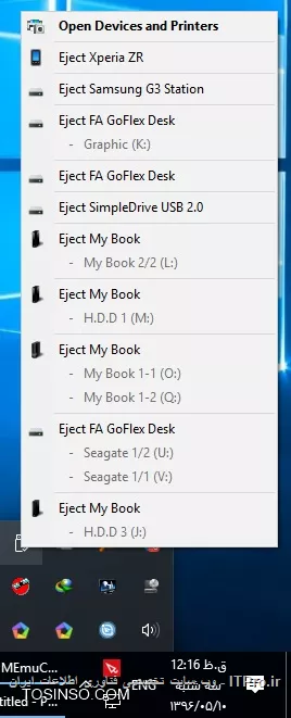

من 9 عدد هارد اکسترنال آداپتوری دارم که بوسیله دو عدد هاب اداپتوری tp link u700 اونها را به سیستم وصل کردم.
مشکل اساسی من اینه که وقتی سیستم را روشن می کنم همه هارد ها شناسایی میشه اما به صورت زیر نمایش داده میشند
||https://tosinso.com/files/get/34060cbb-5a32-4246-82d4-2131be396d0a||

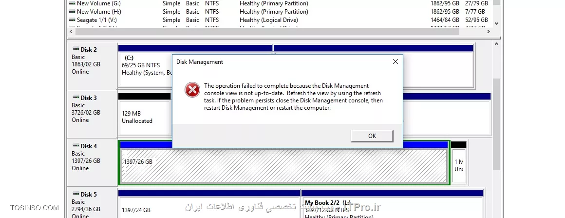

وقتی که داخل منیج میشوم و می خواهم حرفی را برای درایور هارد انتخاب کنم پیغام زیر نمایش میده
||https://tosinso.com/files/get/244e42cd-8056-4a67-b22a-3b8aad13b857||
من مجبورم چندین بار هر کدوم از هاردها را خاموش روشن بکنم و یا یو اس بی را جابجا بکنم تا بتونم هارد را درست ببینم
مشکلم از کجاست

هر دو عدد هابی که دارم آداپتوریند و قدرت زیادی دارند
الان که هارد ها را بدون هاب و مستقیم به یو اس بی وصل کردم باز هم مشکل قبل را پیدا کردم .

بله میدونم دوست عزیز پورت usb یک ولتاژ و یک آمپراژ خاصی داره اما شما خیلی بهش سخت افزار وصل کردین و داره کم میاره اینکه هارد شما آداپتور داره درسته ، اما اون آداپتور داره برق مورد نیاز هارد رو تامین میکنه نه برق مورد نیاز usb رو ....
ممکنه اگر پاور سیستم رو قویتر بزارین شاید بتونه ولتاژ مورد نیاز usb رو تامین کنه اما اینجوری هزینه شما خیلی زیاد میشه و فشار زیادی هم به چیپ usb میاد اما اگر هاب usb بگیرین که خودش آداپتور داشته باشه می تونه برق خودش رو تامین کنه و از usb استفاده نمیکنه ....(دقت کنید من نگفتم هارد آداپتور داشته باشه ، عرض کردم هاب usb ، آداپتور داشته باشه)
پاسخ در 1396/05/10 توسط
دوست عزیز هاب شما داره کم میاره و به مرور هاردها رو هم خراب میکنه
یک هاب دیگه بگیرین و به پورت usb دیگه وصل کنید و نصف هاردها رو هم روی اون بزارین (هاب usb حتما آداپتور دار باشه)
