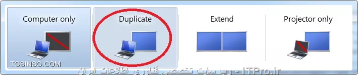

بنده یه لپ تاپ دل دارم که با کابل HDMIی آن به تلویزیون سامسونگ وصل می شم و مشکلی هم ندارم.
تا اینکه قصد کردم بجای لپ تاپ با یکی از پی سی های دسکتاپم، به تلویزیونم وصل شم؛ ولی با چیز عجیبی مواجه شدم، به این صورت که:
- وقتی روی مورد زیر می زنم، به تلویزیون می رود!

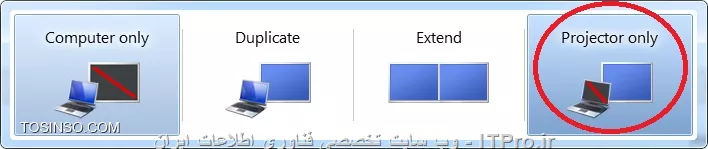

- با این اوصاف وقتی روی مورد زیر می زنم، به پی سی می رود!

دوست عزیز شما در تنظیمات کارت گرافیک وقتی روی صفحه دسکتاپ راست کلید میکنید و propertise رو میزنید میتونید انتخاب کنید که مانیتور یک کدوم باشه و مانیتور 2 کدام و شما با عوض کردن مانیتور یک و دو همین حالتی که فرمودین پیش میاد و مشکل دومی هم که فرمودین به همین تعویض مربوط است
البته این مشکل دوم گاها میتونه بخاطر خصلتهای کارت گرافیک باشه
