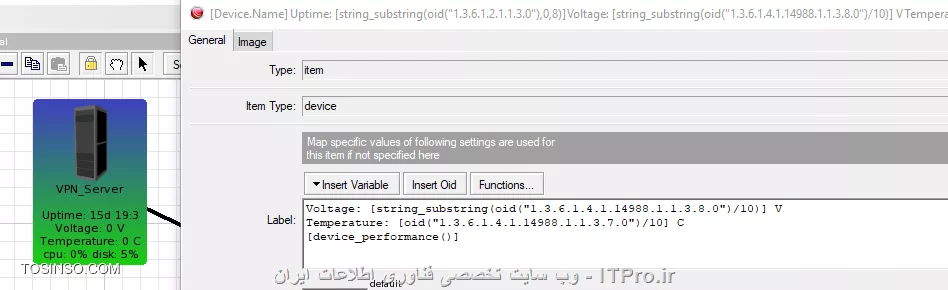

عرض سلام خدمت مهندسین گرامی ، مشکل بنده به این صورت که توی نرم افزار DUDE وقتی میخوام دما و ولتاژ دستگاه ورودی هم نشان بدهد مقدار 0 را نمایش داده میشود .همچنین توی Solarwinds هم نتوستم از OID مربوط به دما خروجی درستی بگیرم.ممنون میشم بنده را راهنمایی کنید چجوری بتونم خروجی دما و OID های دیگه را روی DUDE یا Solarwinds اضافه کنم

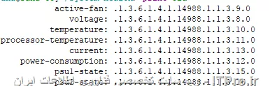

روتر برد سنسور دما داره ، توی system/health نشون میده OID رو
