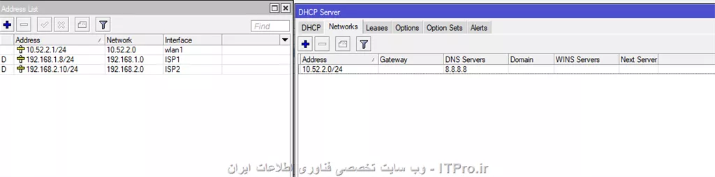

از سربرگ دوم dhcp سرور داخل روتر هم یک عکس بزارین
پاسخ در 1396/05/16 توسط

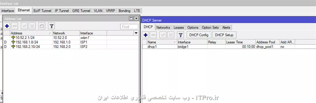

توی عکسی که گذاشتین برای dhcp روی همون خط دوبار کلیک کنید و درصفحه ای که میاد مستطیل جلو dns server که الان 8.8.8.8 خورده رو پاک کنید و ip روتر که 10.52.2.1 رو وارد کنید و بعد اون فلش سمت پائین جلوش رو بزنید و زیرش یک مستطیل باز میشه که ip 217.218.155.155 رو وارد کنیدو okکنید
الان هم پایین هم بالا همه اینترنت دارن
درسته

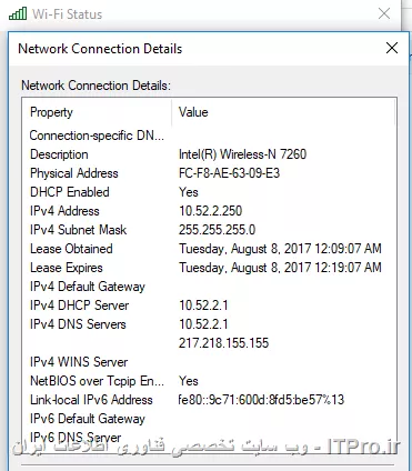

الان همه چی درسته . اگر اینترنت توی روتر باشه الان باید همین یوزری که عکس کارت شبکه اش رو گذاشتین باید اینترنت داشته باشه

فکر کردم برای این سیستم که با کابل وصل است قبلا بریج ساخته
اگر اینجوری است گزینه بریج رو بزنید و در صفحه اول گزینه + رو بزنید و صفحه ای که باز میشه رو بدون تغییر okکنید
بعد برین به سربرگ دوم گزینه + رو بزنید و جلو اینترفیس wlan رو انتخاب کنید و ok کنید
مجدد + رو بزنید و جلو اینترفیس این بار ether4 رو انتخاب کنید و ok کنید
بعد برین داخل dhcp server و یک عکس برای من بزارین

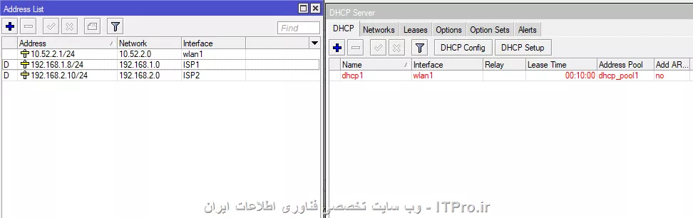

خب اگر دقت کنی الان توی عکسی که گذاشتین dhcp1 قرمز شده روی اون خط قرمز دوبار کلیک کنید و در صفحه ای که باز میشه جلو مستطیل دوم گزینه اینترفیس رو روی bridge 1 که توی بریج ساختین بزارین
و دوباره عکس بزارین
