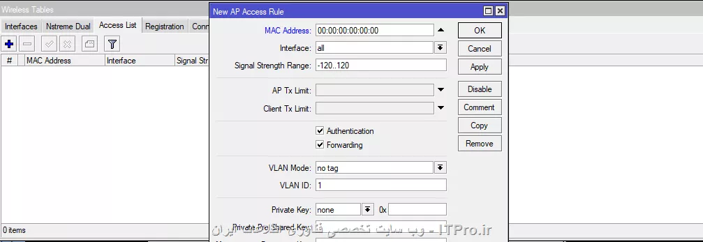

از قسمت wireless / access-list میتونید محدودیت اعمال کنید و ساده بگم کاری مثل Mac Filter مودم براتون انجام میدهد

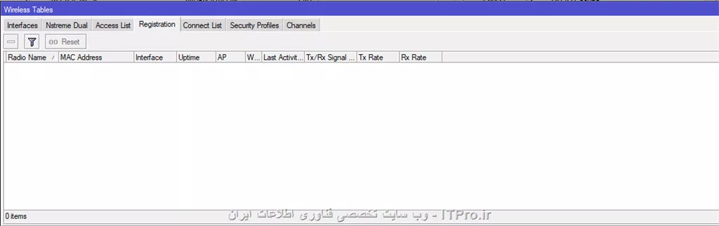

شما کافیه از قسمت Registration نگاه کنید چه دستگاهایی وصل است و MAC دستگاهایی که میخواهید وصل بماند را در قسمت

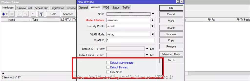

access-list اضافه کنید . حالا از قسمت اینترفیس وایرلس WLAN مورد نظر را انتخاب کنید و در تب Wireless تیک گزینه Defualt Authenticate و Defualt Forward را بردارید . مانند تصاویر زیر =>
