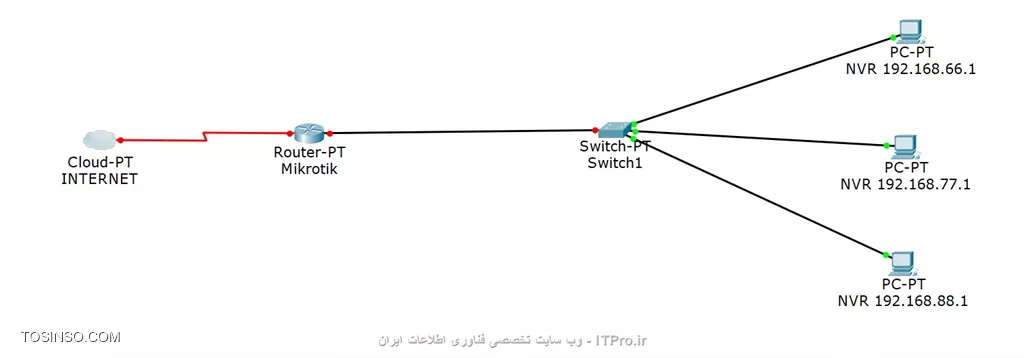

می خواهیم با استفاده از میکروتیک و داشتن یک IP Valid از طریق اینترنت به مجموعه ای از دوربین های تحت شبکه که در آنها چندین NVR با رنج های متفاوتIP هستند دسترسی پیدا کنیم.مطابق شکل زیر

الان توی کدوم بخش مشکل دارین؟
از توی روتر میکروتیک ping دستگاههای nvr رو دارین یا نه؟
روی سوئیچ vlan بندی دارین؟

کار خاصی نمیخواد
همین یکی رو چطور انجام دادین بقیه هم به همون صورت است
الان از داخل میکروتیک ping دستگاههای nvr رو دارین
از تنظیمات nat یک عکس بزارین..

از راهنمايي دوستان بسيار ممنونم. بله كاملا متوجه فرمايش شما شدم و ميدانم كه بايد پورت هاي مختلفي از اون ip رو استفاده كردو هر كدوم رو به يك nvr اختصاص داد و چون رنج هاي متفاوت آي پي هست route هم لازمه ... فقط چون تا حالا با ميكروتيك اين كار رو نكردم نميدونم چطوريه.

بخش مهم یکی بودن آپی استاتیک نیست
پورت ها باید متفاوت باشه
دوتا nvr نباید پورت هاشون مشابه باشه
در این حالت اگر vlan هاتون روتر میکروتیک رو پینگ کنند
راحت این انتقال تصویر جواب میده
برای این کار هم باید route بنویسید چون چند شبکه دارید

ببینی مثال میزنم
شما یکی از nvrها رو با ip ثابت تنظیم کردی و الان داره درست کار میکنه حالا اگر فرض کنید که ip ثابت شما 9.9.9.9 است و پورتی که الان تنظیم کردین برای nvr تا کار کنه 2000 است پس الان یک nvr داره با ip 9.9.9.9 و پورت 2000 کار میکنه حالا نوبت nvr دوم رسید الان ip همون 9.9.9.9 است اما این باز شما برای nvr دوم پورت 2001 رو فوروارد کن و برای nvr سوم پورت 2002...
برای دسترسی از بیرون به nvrها یک بار ip ثابت رو میزنی با پورت 2000 یک بار با پورت 2001 و یک بار با پورت ..2002
این پورت فورواردینگ ها روی روتر میکروتیک انجام میشه...
نمیدونم تونستم مطلب رو برسونم یا نه
اگر لازم شد بفرمائید تا بیشتر توضیح بدم
پاسخ در 1396/05/18 توسط
الان همه چیز در شبکه داخلی درست است ، من همیشه یک NVR داشتم که با Port Forwarding امکان دسترسی به آن را از اینترنت فراهم می کردم. الان مشکلم این است که با داشتن یک IP Valid چطور از طریق اینترنت می توانم به چند NVR که رنج IP متفاوت هم دارند متصل شوم.
Vlan بندی به درستی انجام شده و Ping در شبکه داخلی برقرار است
