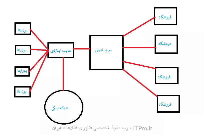

بنظر من شما بيايد هدف نهايي و اينكه چه خدماتي نياز داريد يا ميخوايد ارايه بفرماييد تابشه راهنمايي كرد چون در پست اول همين سوال بحث چيز ديگري بود ولي الان تغير كرده و هدف بكلي عوض شده شما بايد مرحله به مرحله جلو بريد اگر طرح خودتون رو روي يك دياگرام بكشيد بهتر ميتونيد به جواب برسيد مثلا اينجوري
گام اول نياز سنجي => هدف نهايي => برسي بودجه => برسي زيرساخت و الي اخر اينجوري ميتونه خيلي بهتون كمك كنه
در طرح بالا برای اتصال فروشگاه/فروشگاهها با سرور اصلی چطور میشه از GPRS و سیمکارت استفاده کرد؟
و اینکه میشه با استفاده از P2P شبکه بالا رو پیاده سازی کرد بطوریکه به سرور قدرتمندی نیاز نداشته باشد؟
