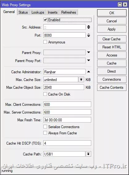

طبق این صفحه جلو رفتم ولی هیچ نتیجه ای نداشت.
احساس می کنم ایراد از قسمت فایروال است که دیتا عبور نمی کند

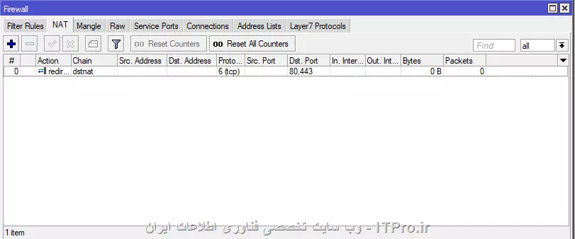

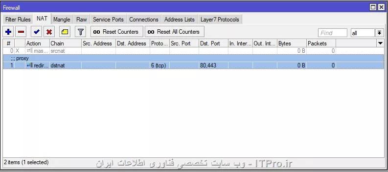

همانطور که در تصویر مشخص است حجم عبوری از فایروال صفر هست . در صورتی که نت دارم.
مشکل من همین قسمت فایروال کاره

همانطور که مشخص است تمام مراحل را همانطور که گفته شده بود انجام دادم.
اما مشکل اینجاست که data از فایوال عبور نمی کند تا ادامه پروژه انجام شود.
اگر دقت کنید حجم عبوری صفر است.

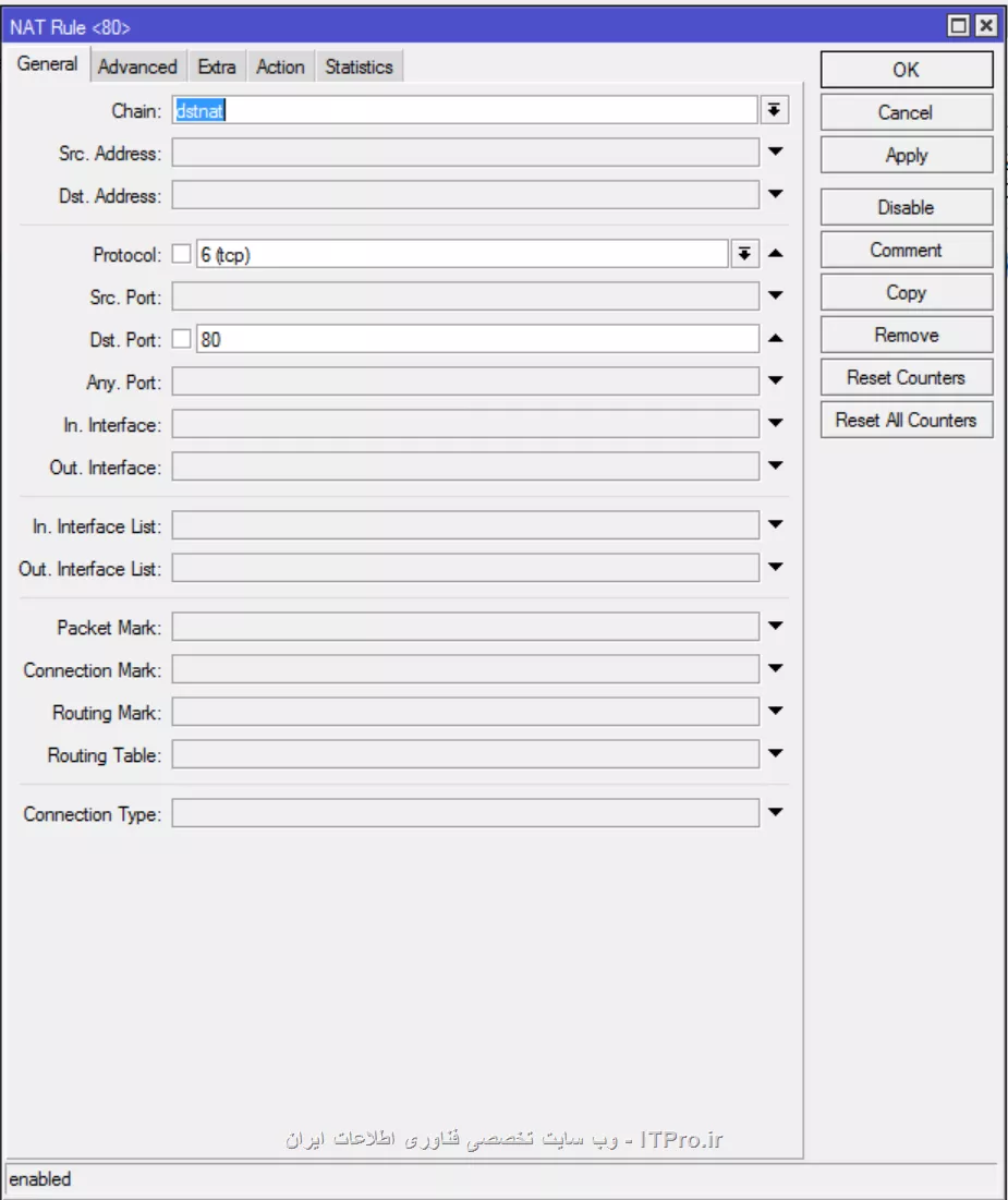

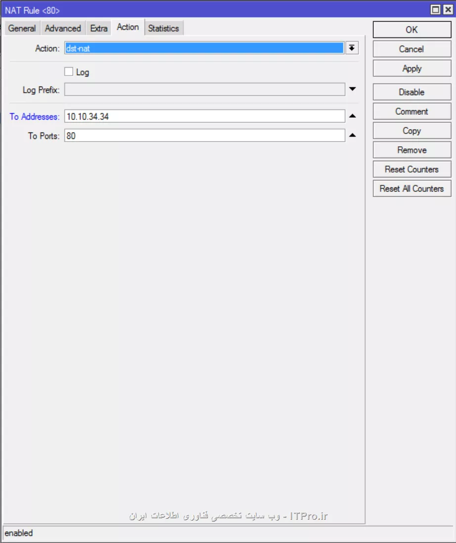

مهندس به عکسی که من فرستادم توجه کنید.
chain:dst
action:dst
برای پورت های مختلف جدا بنویسید.
با این روش نیاز به proxy نیست دیگه

من دقیقا همین تنظیمات را انجام دادم.
ولی دیتا از firewall که درست شده رد نمیشه.
در اصل با این روش فقط وب سایت ها بسته میشه
در حالی که من میخواهم کل اینترنت فیلتر شود بجز سایت من

شما با action redirect شنجام دادی ولی عکسی که من فرستادم با dst nat
پاسخ در 1396/05/26 توسط
من تمان پورت 80 ام رو به سمت ip 10.10.34.34:80 که سایت فیاترینگ هست فرستادم.
شما هم همید کارو برای 80 و 443 انجام بدید با dst nat
