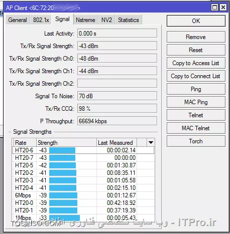

چرا لینک‌هایی که سرعت بیشتری دارن، سیگنال ضعیف‌تری دارن و برعکس، لینکایی که سرعت کمتری دارن(مثل 1 mbps) قدرت سیگنال بیشتری دارن؟ مثلا این عکس واسه وقتیه که با کامپیوتر به میکروتیک وصل شدم.
با عرض سلام
||https://tosinso.com/files/get/ffec6fdf-9535-449a-9f44-c8cee92de85a||
چرا قدرت سیگنال‌های مربوطه به rate‌های بالا، خیلی کمتر از قدرت سیگنال rate‌های پایین‌تره؟

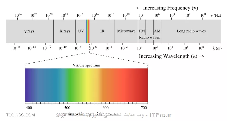

شما وقتی am و fm رو مقایسه میکنید(طبق همین عکسی که خودتون گذاشتید)، میبینید که فرکانسِ FM، حدود 100 برابرِ AM هست! یعنی طول موجش هم در برابر AM حدود 1/100 هست. (AM در حدود 1 مگاهرتز و FM در حدود 100 مگاهرتز کار میکنن)
پس اگه پارامترهای دیگه رو یکسان در نظر بگیریم، حرف شما فکر میکنم درسته.
ولی اینجا، در فرکانس 2.4 گیگاهرتز، وقتی عرض کانال ما 20 مگاهرتز بیشتر نیست، یعنی مثلا فرکانس ما نهایتا میتونه بین 2.402 تا 2.422 گیگاهرتز باشه.
آیا این یه ذره تفاوت توی فرکانس‌ها میتونه باعث بشه که لینکِ پرسرعتِ ما(ht20-7)، سیگنالش 10 برابر ضعیف‌تر از لینک کم‌سرعتِ ما (1mbps) باشه؟
اگر جایی اشتباه کردم، لطفا اصلاح کنید.

دوست عزیز با تشکر از شما، رشته دانشگاهی خود بنده برق بوده و اطلاعات "خیلی مختصری" درباره الکترومغناطیس و... دارم. ولی فکر میکنم باید جواب این سوال رو دوستانی که در حوزه وایرلس شبکه کار میکنند بیان کنن.
تکنولوژی‌های N و G و B هم که راجع‌به اونها گفتید، ربطی به این مقوله ندارند و مورد بحث ما نیستند. چون به همین عکس پست اول من نگاه کنید، تمام Rate‌هایی که با عبارت HT20 شروع شدن، همه بر اساس تکنولوژی N هستند ولی همونطور که میبینید سیگنال‌های متفاوتی دارن.
فکر میکنم جواب سوالم به انواع مدولاسیون مربوط باشه، ولی دقیقا ارتباطش رو متوجه نمیشم. به هر حال از وقتی که گذاشتید تشکر میکنم.

ولی اونجا که میفرمایید: "با کاهش طول موج یا همون پهنای باند قدرت نفوذ موج کم میشه" فکر میکنم به نظر میاد شما مفهوم طول موج را با پهنای باند یکی میدونید؟ یا مرتبط میدونید؟
به این عکسی که من گذاشتم نگاه کنید، تمام این قدرت سیگنال‌ها و پهنای باند‌ها داره روی فرکانس 2.4 اتفاق میفته.
پس قضیه ارتباطی به طول موج و فرکانس نداره.
البته یه موضوعی هست که میگه فرکانس‌های بالاتر قدرت نفوذ کمتری در موانع دارن. ولی اون قضیه برای وقتیه که داریم دو فرکانس مختلف رو با هم مقایسه میکنیم، نه الان.
پاسخ در 1396/05/24 توسط
محدوده
این عکس بخوبی نشون میده همون طور که در سمت چپ تصویر میبینیدنیومده بصورت دقیق فرکانس رو بگه و اومده یک محدوده تعریف کرده
ببنید بطور مثال این موضوع برای همه کسانی که رادیو گوش میدن پیش امده که مثلا بعضی از فرکانس های رادیو مثل am که مال کشور های خارجی هست رو ما میتون با فاصله خیلی زیاد بشنویم ولی کیفیت نداره چون پهنای باند کمتری داره یا همون طول موج بلند تری داره که در تصویر معلوم هست اما موج fm که میزنیم ممکن هست در بعضی جا ها تو جاده انتن ندهد اما کیفیت بالاتری نسبت به am دارد که این بدلیل طول موج کوتاه تر است
فکر کنم با این مثال منظور من رو متوجه شده باشید
