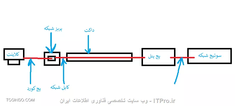

دوست عزیز از دیروز میخوام جواب بدم اما چون کار داشتم و جواب هم طولانی بود گذاشتم برای امروز
اول از همه باید بگم که تعداد و شبکه شما کوچیک است و نمیدونم آیا ارزش داره این همه هزینه کنید یا نه...
در هر صورت نقشه شبکه شما به صورت زیر میشه
نقشه شبکه
یک کابل پچ کورد از کلاینت به پریز شبکه وصل میشه و از پریز هم یک کابل شبکه از داخل داکت عبور میکنه و تا به رک و پچ پنل برسه و از پچ پنل با پچ کورد به سوئیچ میرسه
این نقشه یک شبکه استاندارد است حالا شما ممکنه بگین که بعضی از قسمتها رو اجرا میکنم و بعضی رو نه که دیگه این صلاح خودتونه
اگر برای داکت کشی ازین داکتهای برق (البرز و...) استفاده کردین باید پریز معمولی بگیرین اما اگر از داکت لگراند استفاده کردین باید حتما پریز هم لگراند باشه. داکت لگراند شکیلتر و حجم تر است و قسمت برق و شبکه هم توسط یک دیواره در داخل داکت از هم جدا شده اند . داکت لگراند اصل فرانسوی است اما فکر نمیکنم پیدا کنید و کپی اون رو کشور ترکیه میزنه که من ترکیه ایش رو هم که دیدم با همون کیفیت فرانسه بود و خوب بود
دوست عزیز اگر از کابل sftp استفاده کنید همه شبکه باید sftp باشه یعنی پریز شما هم sftp و پچ پنل شما هم sftp باشه و پچ کوردها هم sftp باشه (البته با متراژ کابلهای شما و اینکه محیط صنعتی نیست نیازی به اینکه sftp باشه نمیبینم) وقتی همه تنجهیزات sftp باشه اون شیلد نویز گیر همه به هم وصل میشه و از طریق رک و پچ پنل به چاه ارت منتقل میشه (که مستلزمه داشتن چاه ارت هم هستین)

1-برای آویزون نموندن کابلها میتونید از داکتهای کفی که روی کف اتاق نصب میشن و مثل سرعت گیر میمونن استفاده کنید تا هم کابل برق هم تلفن و هم شبکه رو از داخلش عبور بدین تا هم شکیل بشه هم زیر دست و پا نباشه

حتما در زمان اجرای شبکه ازش یک نقشه با شماره پورتها و شماره پریزها تهیه کن چون چند سال دیگه و در زمان عیب یابی به شدت بهش نیاز پیدا می کنید
