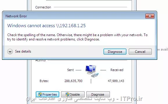

دو تا از سسیستم های شبکه دامین بعد ازین که با درایور ‍پک به روزرسانیشونو انجام دادم ارتباطشون با بقیه سیستم ها مشکل دار شده به این صورت که پینگ سیستم هارو دارن و میتونن به بقیه ریموت شن ولی نمیتونن به چاپگر یا پوشه به اشتراک گذاری شده توسط بقیه سیستم ها دسترسی داشته باشند. (خطایی که میده میگه طرز نوشتن و یا ارتباطات رو چک کن) ویندوزشون 7 و من درایور کارت شبکه شون رو چند باری پاک کردم و نصب کردم مشکل همچنان باقیه. راه حلی غیر تعویض ویندوز داره؟

مشکل فقط باز نشدن sharinig و دیدن پرینتر هاست. تنها دو تا سیستم این مشکل رو دارن. این دو تا سیستم دسترسی به اینترنت دارند و پینگ تمامی سیستم های دیگه رو دارند و میتونن بهشون ریموت هم بشن ولی نمیتونن به sharinig اونا یا پرینترهای اشتراکی توسط سیستم ها دسترسی داشته باشند (به پرینترهایی که مستقیم داخل شبکه هستن دسترسی دارن) . مجبور شدم ویندوز یکیشون رو عوض کنم که مشکلش برطرف شد. ولی اون یکی هنوز همون مشکل رو داره و چون سرور یه نرم افزاری هست تعویض ویندوز دردسر داره. (امتاحن کردم نه با ای دی و نه با کامپیوتر نیم دسترسی به سیستم های دگه نداره. عکس خطارو هم میفرستم که ببینید.

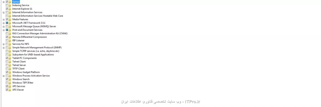

تو RUN تایپ کنید appwiz.cpl بعد تو Turn Windows features ببینید SMB نصب شده(تیکش خورده) یا نه. اما به احتمال زیاد مشکل از SMB نیست چون من دیروز همین مشکل برام پیش اومد در حالیکه SMB رو غیر فعال کرده بودم ...
پاسخ در 1396/05/28 توسط
ممکنه راهنماییم بفرمایید تو ویندوز 7 از کدوم مسیر میتونم smb رو چک کنم

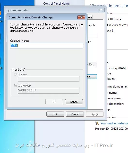

دو تا سیستم این مشکل براشون پیش اومد یکیشون تو دامین بود یکیشون نبود ( در حال تبدیل شبکه به دامینم چند تا سیستم هنوز جوین نشدن). این که الان مشکل داره داخل ورک گروپ هستش. هر سه دسته رو واسه تست کردن به نوبت انتخاب کردم الان رو home هستش. فایروال ویندوز خاموشه. سوال اخر باید برم ببینم

File and Printer sharing داخل کارت شبکه خاموشه و وقتی روشن میکنم و ذخیره میکنم روشن نمیمونه و دو مرتبه خاموش میشه. مسیری رو که فرمودین رفتم اما چنین گزینه ای نبود تصویرشو میذارم
پاسخ در 1396/05/29 توسط
