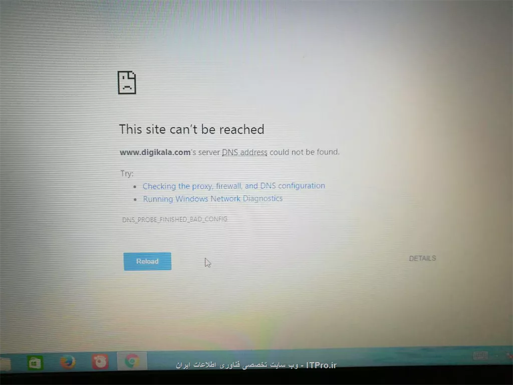

این تصویر ارسالی پاسخ لطفا

در تکمیل پاسخ امیر عزیز اگر قبلا پروکسی استفاده کردین برید internet option چک کنید که تیک پروکسی رو برداشتین یا نه

با اجازه آقای دکتر قلعه بان
دوست عزیز لپتاپ شما به مستقیم به مودم وصل شده؟
برین توی run و بزنید cmd
بعد توی صفحه ای که میاد تایپ کنید
ping 8.8.8.8 -t
بعد از 4تا خط که اومد عکس بگیرین و اینجا بزارین
توی قسمتی هم که آقای دکتر قلعه بان فرمودن برین و ببینید چیزی هست یا نه؟
با تمامی سایتها این مشکل رو دارین یا فقط با یک سایت؟

وای فای یا لن فرقی نمیکنه برید کنترل پنل internet option تب connection پایین lan setting رو بزنید در پنجره باز شده هیچ کدوم از گزینه ها نباید تیک خورده باشه اگر داره بردارید درست میشه

سلام دوست عزیز ،
این تصویر نشون دهنده اینه که به احتمال زیاد DNS سرور digikala از کار افتاده. علت دیگش هم اینه که تنظیمات DNS کارت شبکه ای که باهاش به اینترنت وصل هستید به صورت دستی و اشتباه ست شده. تو RUN تایپ کنید ncpa.cpl و از تنظیمات کارت شبکه تون ببینید DNS رو حالت Obtain هست یا نه ...
