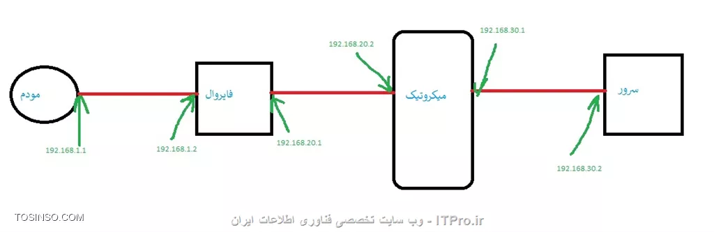

کلا پورت فوروارد مرحله به مرحله انجام میشه اگر فرض کنید که نقشه شبکه شما به صورت زیر باشه
plan
باید روی مودم پورت 80 رو فوروارد کنید روی ip 192.168.1.2 که ip فایروال است و از روی فایروال پورت 80 رو فوروارد کنید روی ip 192.168.20.2 که ip میکروتیک است و از روی میکروتیک پورت 80 رو فوروارد کنید روی ip 192.168.30.2 که ip سرور داخلی است
