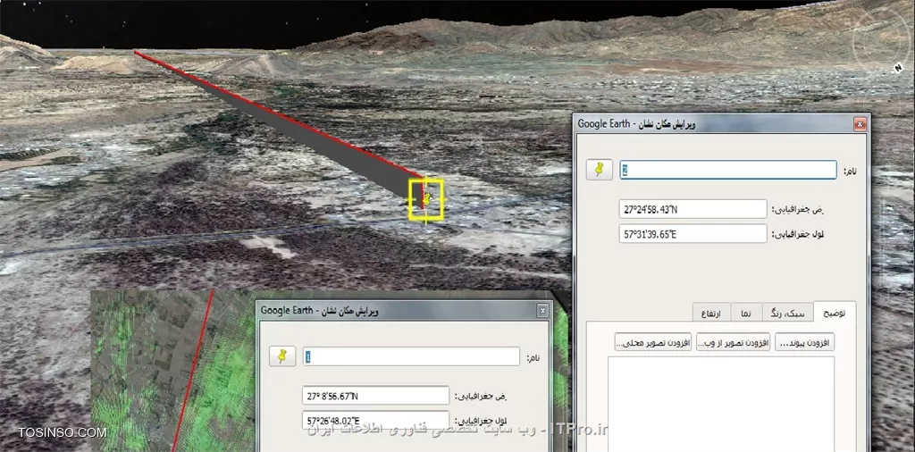

27° 8'56.67"N
57°26'48.02"E
27°24'58.43"N
57°31'39.65"E
مختصات دو نقطه لينك با در نظر كرفتن دكل ها به متراژ ٤٠ متر

دوستان من خودم با گوگل ارت اون بحثو انجام دادم
و دو نقطه كه با ارتفاع ٣٠ متر از هر دو طرف اوكي بود دكل در نظر گرفتم ديد مستقيم هم دارم (در گوگل ارا)
حالا ٩ متر هم اضافه گرفتم كه رو هم دو تا دكل ٤٠ متري شد هر سمت

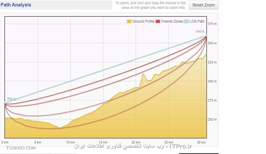

مهندس من لینک شما رو آنالیز کردم با توجه به اینکه در محیط کاملا بیابونی هستش از لحاظ تداخل فرکانسی نباید به مشکلی بخورید و مهمتر از همه اینکه با توجه به اینکه در نزدیک دریا هم هستید و محیط باید رطوبتی باشه حتما حتما آبندی کابل RF صورت بگیره چون خیلی مهم و کلیدی هستش و اینکه جنس کابل RF بهترین نوع از لحاظ تلفات باشه
خب در درجه اول رادیو B5C میموسا با دیش 34 یا 36 دی بی دلتا یا Wiamaxnear رو پیشنهاد میکنم و در درجه دوم رادیو Netmetal 5 با دیش 34 یا 36 دی بی دلتا یا Wiamaxnear البته Wiamaxnear بهتره
تو این لینک میزان سیگنال دریافتی با رادیو نت متال و دیش 32 تو فرکانش 5500(به شرط اینکه گین آنتن 32 دی بی باشه) تقریبا نزدیک 48- دی بی باشد بگیر با 4 دی بی افت.
در عکس زیر هم من در نقطه B میزان 24 متر دکل و در نقطه A میزان 21 متر دکل در نظر گرفتم که همونطور میبینید ناحیه فرنل برخوردی با مانع ندارد و مشکلی تو ارتباط نباید داشته باشید
